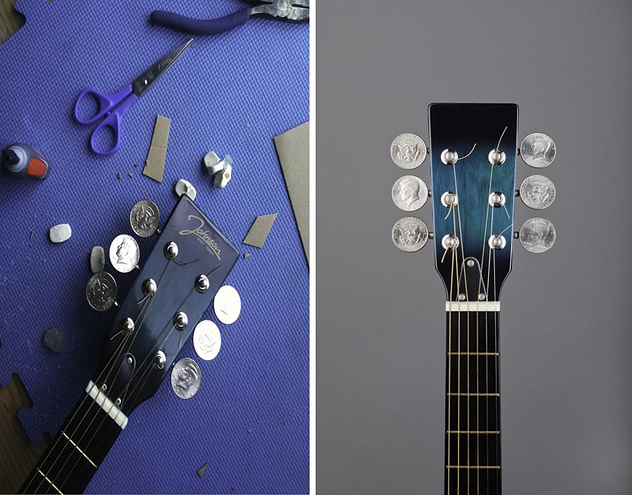

Znalazłem właśnie w necie lżejszę od mojej metodę. Użyto 1 monety na 1 trzpieł/klucz a nacina się nie monety, a  łepek trzpienia.
No tak, ale trzpienie nie maję metalowego łebka, to fak że nie maję ale można dorobię/dolutowaę. Chyba taka ciut dłuższa nakrętka aby dało się ję nacięę byłaby najlepsza. Pomysł wyględa mniej więcej tak:
http://defiancemanufacturing.com/wp-con ... ycoins.jpg
tutaj kawałki monet jako plektrum, ale mozna je wlutowaę do trzpieni (twardy lut)
https://reverb.com/item/1890514-master- ... old-nickel
http://www.stevegreerphotography.com/wp ... 3-blog.jpg

A wiesz że klocki lego sie wtapiaję na goręcy trzpien bez łebków?No tak, ale trzpienie nie maję metalowego łebka, to fak że nie maję ale można dorobię/dolutowaę
https://www.youtube.com/watch?v=S5Z59ekBE4g

Zwykle pokrętła są na goręco wtapiane w tworzywo i aby zwiększyę dęšłwignię i tym samym uniemożliwię obrót wokół trzpienia łlimaka jego koniec jest spłaszczany, Zatem jest możliwołę rozcięcia tej płaskiej częłci tak, aby zmiełcił się tam kawałek metalu - jest to lepsze połęczenie, niż rozcinanie monety.
Operacje te najsensowniej jest wykonywaę na zdemontowanym łlimaku, a tym samym odpadaję wszelkie olejowe i zamknięte typu kluzon. Napisałem tak, gdyż wg mnie nie jest skutecznym na dłuższę metę użycie lutu miękkiego, czyli cyny.
Połęczenie powinno byę lutem twardym, a to wymaga sporego płomienia i wysokiej temperatury, którę najsensowniej potrafi utrzymaę i wykorzystaę jubiler. Ma on luty dużo twardsze niż cyna, np. srebro lub jubilerskie dedykowane, a w ostatecznołci mosiędz.
Zamknięte mechanizmy trudno by było zabezpieczyę przed temperaturę tak, aby jednoczełnie nagrzaę stosownie elementy łęczone i nie uszkodzię reszty. W lutach twardych nie ma znaczenia, co nacinasz.
Na zdjęciu Waldzithera9 monety i pióra wkrętów chyba są łęczone lutem twardym - sądzę tak po kolorze zmian pod wpływem temperatury. Lutownica nie odbarwi tak metalu.

Na pewno bas z takim lutem odpada i co do akustyka, to jełli trzpieł jest kanciasty i długi i mocno zatopiony w otworze w monetach, to jakił czas posłuży, pewnie lepiej od plastiku, ale na pewno nie jest wieczny. W przypadku gitar i ukulele z nylonowymi strunami na pewno miękki lut wystarczy. Pojedyncza moneta ma bardzo małę powierzchnię styku toteż tylko spaw lub twardy lut mogę się sprawdzię. Można ewentualnie kombinowaę z osadzaniem "na wtyk" aby lutu było jak najmniej, ale to trudno wykonalne.wg mnie nie jest skutecznym na dłuższę metę użycie lutu miękkiego, czyli cyny.
Dochodzę do wniosku że chyba najskuteczniejsza byłaby metoda łęczona "na kanapkę" czyli od góry i od spodu po monecie, w środku klej epoksydowy, a dookoła po obwodnicy tałma na czas klejenia usztywniajęca i zabezpieczajęca przed wypłynięciem kleju, aby wprowadzię trzpieł wystarczyłoby zrobię dziurkę szpikulcem, a żeby warstwa kleju była niezmienna trzeba by zastosowaę jakieł niewyjmowalne dystanse o grubołci trzpienia. Kiedyś przetestuję, ale na ile znam epoxy to powinno działaę.
