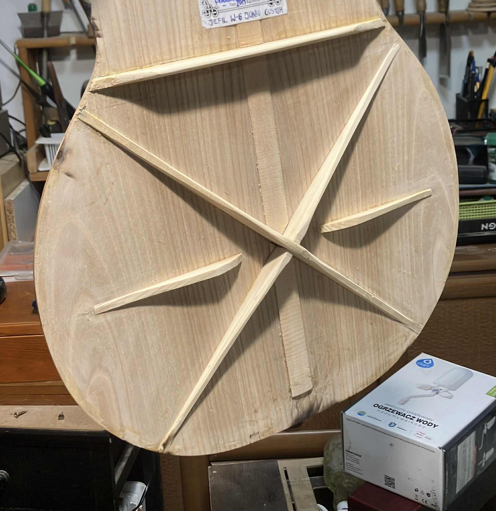

Mordorus pisze: 2020-01-20, 07:23 F-6 belka zbrojenia przechodzi przez bridge plate a w Jumbo - nie.
Bingo

A ja tylko niełmiało zapytam z czego są X-belki w F-6, bo jełli to łwierk to słoje nie są takie jak lubię, a w Jumbo jest OK.
Niestety rozdzielczołę nie pozwala mi się wypowiedzieę na temat bridge plate, choę belkę na niej też podejrzewam o złe wpływy.
Może belkę usunęę (lub zmostkowaę, aby nie dotykała mostka, tylko przechodziła nad nim), a bridge plate pocieniasię? Czy grubołę belek w obydwu instrumentach jest podobna? Na oko F-6 ma grubsze i gorzej usłojone.

F-6 to była pierwsza gitara, której zrobiłem harakiri 😁 i â??wyprułemâ?? wnętrznołci nie zastanawiajęc się zbyt głęboko co z tego będzie, na niej chciałem poęwiczyę politurowanie i jakieł praktyki lutnicze. Nie będę już jej pudła otwierał jedyne nad czym się zastanawiam to zmiana mostu na hebanowy ale to może kiedyś tak dla sportu i z ciekawołci czy to belka na bridge plate czy klonowy mostek ję wycisza. Mam jakił kawałek hebanu to może wystrugam dla wprawy jakił nowy mostek choę ten Defil i tak dobrze brzmi. Różnica jest widoczna w zestawieniu z Jumbo a wczełniej tak tego nie słyszałem. Jumbo mnie rozłożyło pozytywnie na łopatki a to przecież także sklejka.
Belki w F-6 są ze łwierku z listewek ze składnicy drewna, w Jumbo użyłem też ze składnicy na główne belki a wszystkie małe są ze starych belek z różnych gitar przerobione. W obydwu gitarach brigdge platy są z porzędnego sezonowanego łwierku lutniczego.

W Jumbo belka od lewej góry do prawego dołu ma piękne usłojenie, ta druga od lewego dołu do prawej góry też nie jest zła ale mniej spektakularna, obie maję słoje pionowo czyli OK. W F-6 słoje chyba są na ukos, a ich ilołę jest nieidealna, choę ostatnio w Castoramie lub innym budowlałcu widziałem listwy usłojone w sam raz na belki gitarowe ale jak kilka lat jeszcze poschnę, miały słoi, a słoi jak ze Skandynawii.

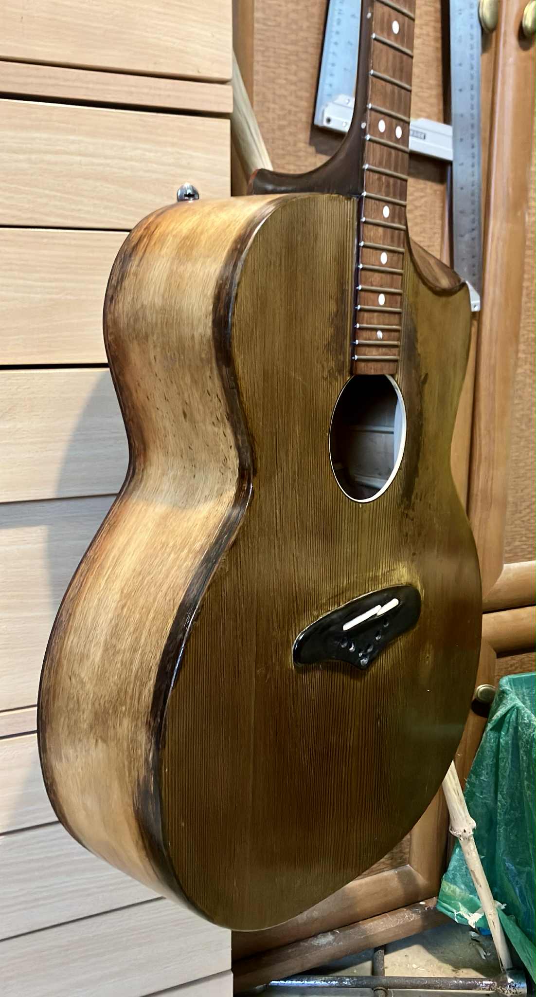

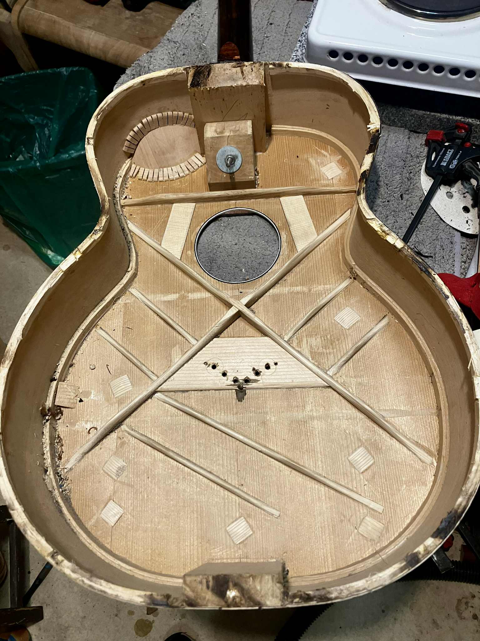

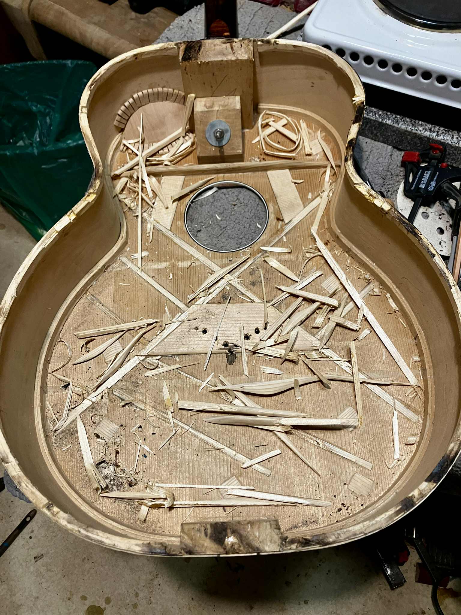

Szanowni koledzy otóż ta gitara wciąż gra i to całkoem przyjemnie ale przechodzi kolejną metamorfozę! Postanowiłem zmienić kolejny raz belkowanie. Tym razem belki będą z rasowego, lutniczego świerku takiego 15 lat sezonowanego i wlasciwie usłojonego.
Pozdrawiam Janek
Jan
Posty: 1999
Lokalizacja: RacibĂłrz
Re: Defil W-6 Jumbo custom
Parę zdjęć.
Pozdrawiam Janek
Jan
Posty: 1999

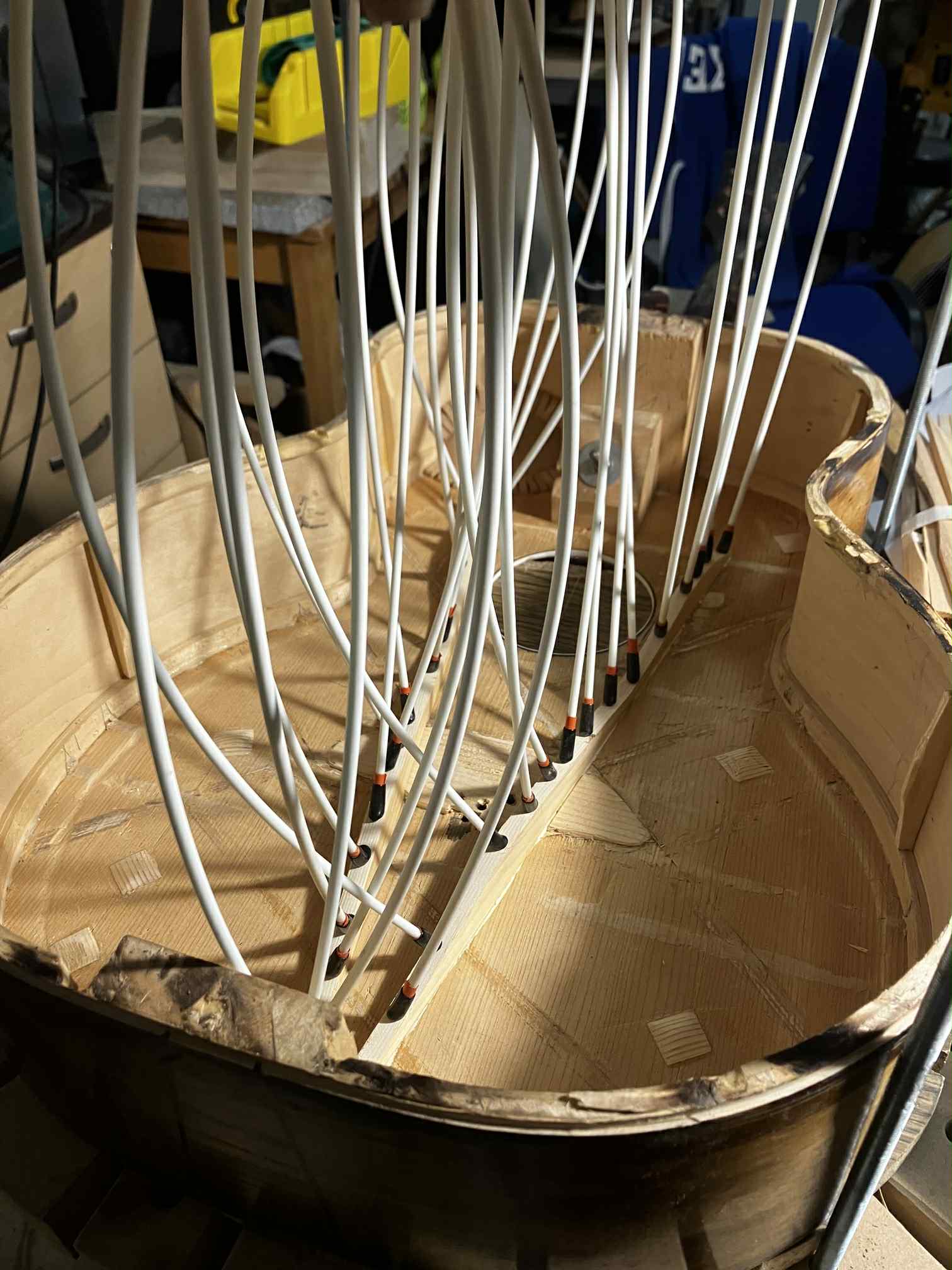

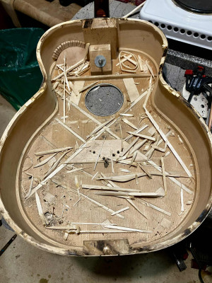

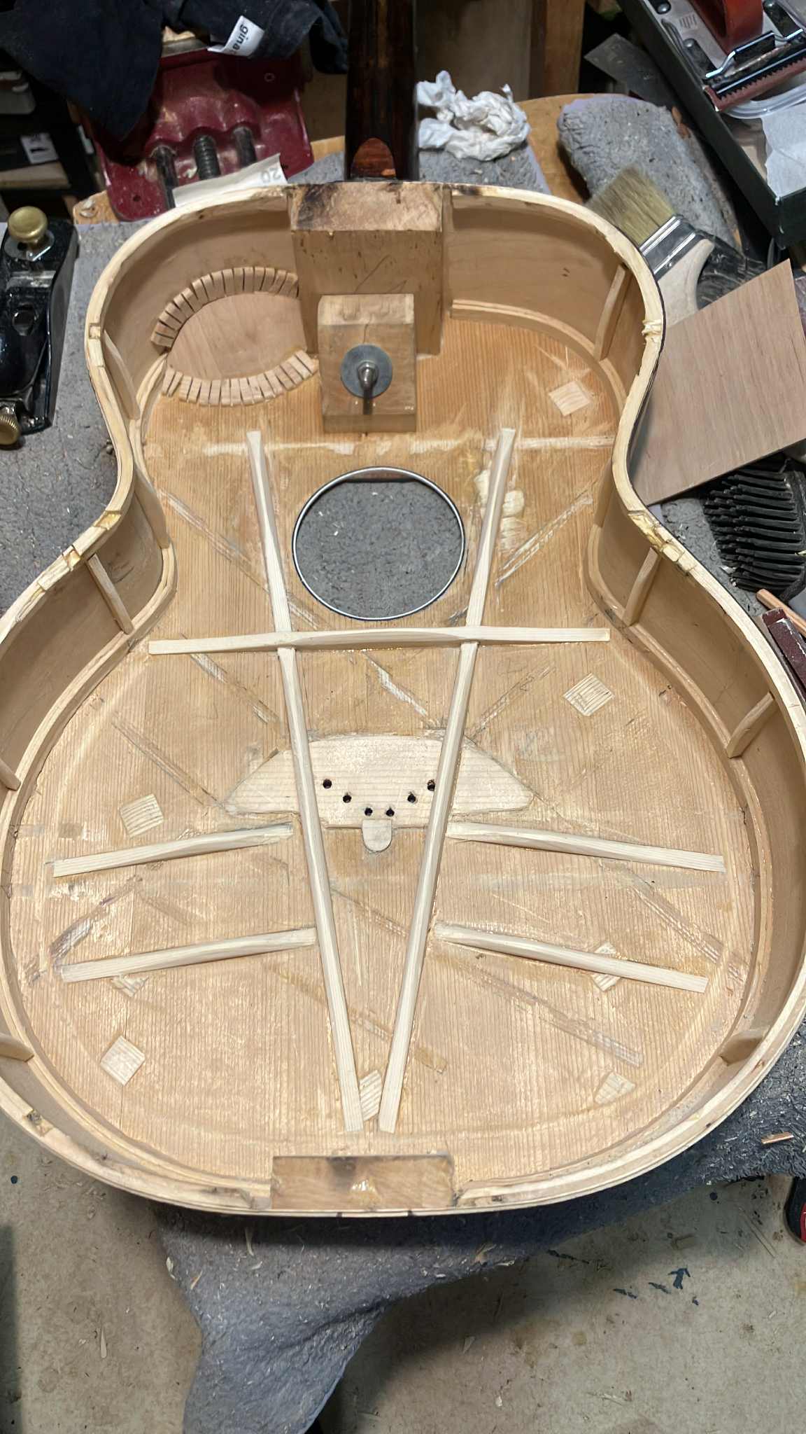

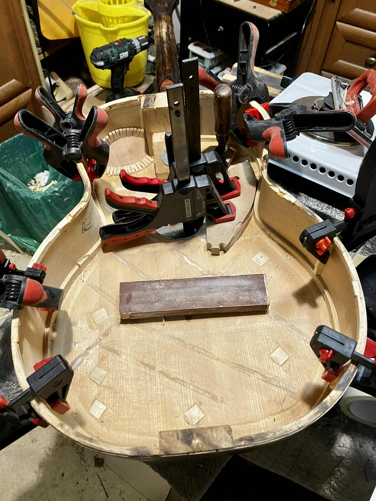

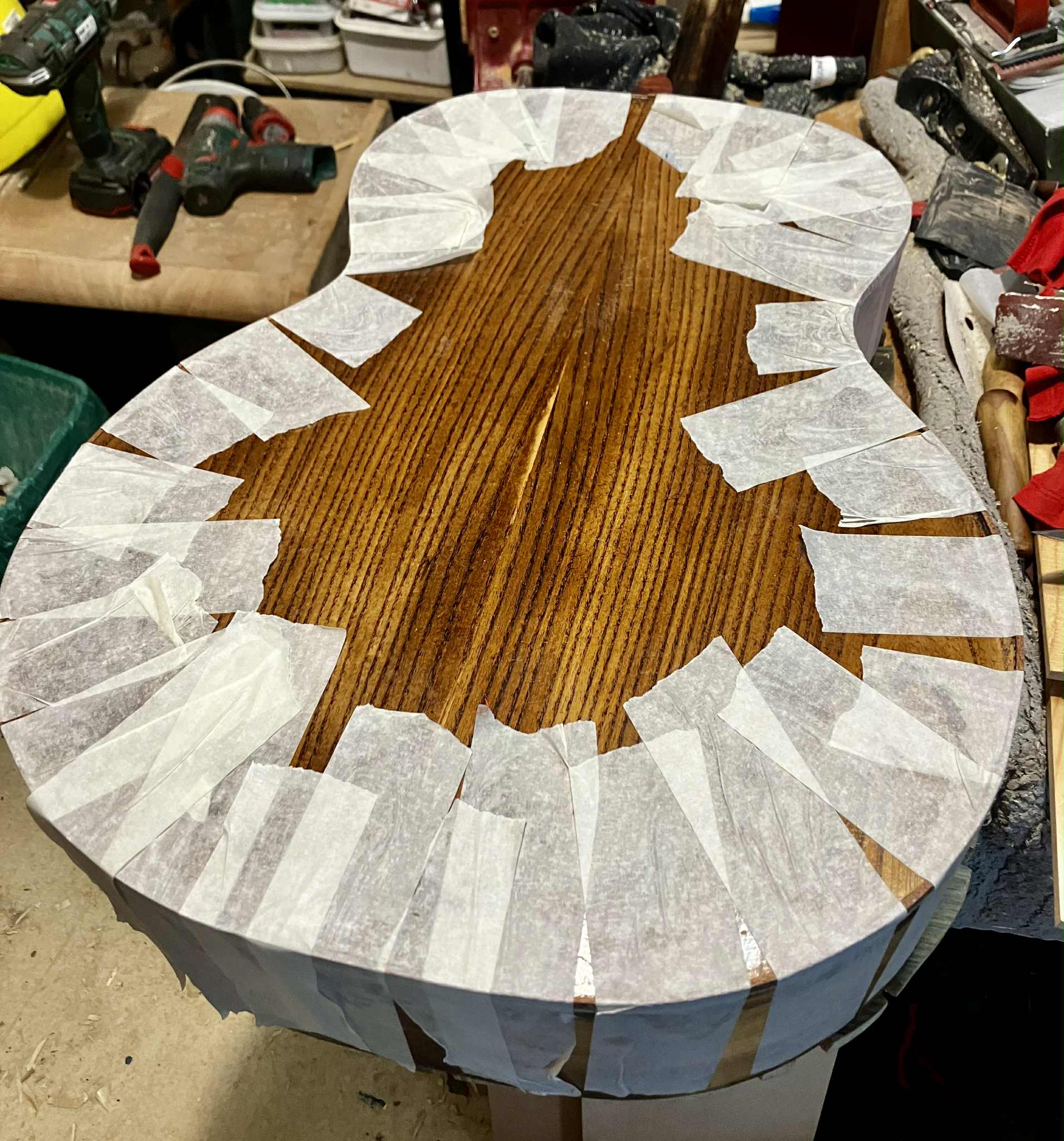

A więc tak otworxyłem tył w przypływie chwili i usunąłem stare belkowanie. Zrobiłem nowe belkowanie z najlepszego świerku jaki miałem. Wybór padł na V- brace Tylora. Dłutkiem ordynarnie wydłubałem rowek dookoła dolnej częsci pudła rezonansowego i wyszlifowalem papierem sciernym. Zamknalem pudlo i zrobiłem jaksbinding z odpadów. Pozniej wyrownalem bi ding i pomalowalem przetarte miejsca bejcą podobną w kolorze a calosc pokrylem lakierem Wipe on polly ktory nakladalem szmatką. Calosc lekko przeszlifowalem papierem wodnym i jeszcze raz polakierowalem. Zalozylem nowe struny i uzyskalem naprawde duzo ciekawszy dzwiek. Gitara nie ma takiego badu dudniacego a zyskala bardzo wyrwzisty srodek i gore przy przyjemnym i nienatrętnym basie. Pamietajmy ze to gitara do nauki lutnictwa. Gram nanoej na ogniskach i nawet ja ktos ją polozy na kamieniach to sie nie obrazam. Jakosc dzwieku poszla wysoko w gore. Poprawilem tez wysokosc strun by sie gralo wygodniej. Teraz ten Defil poza topem gryfem i boczkami niema wiele wspolnego z meblarskim wyrobem gitaropodobnym. Teraz to instrument i to calkiem niezle brzmiacy pomimo że top to sklejka swierkowa.

Był X-brace jest V-brace
