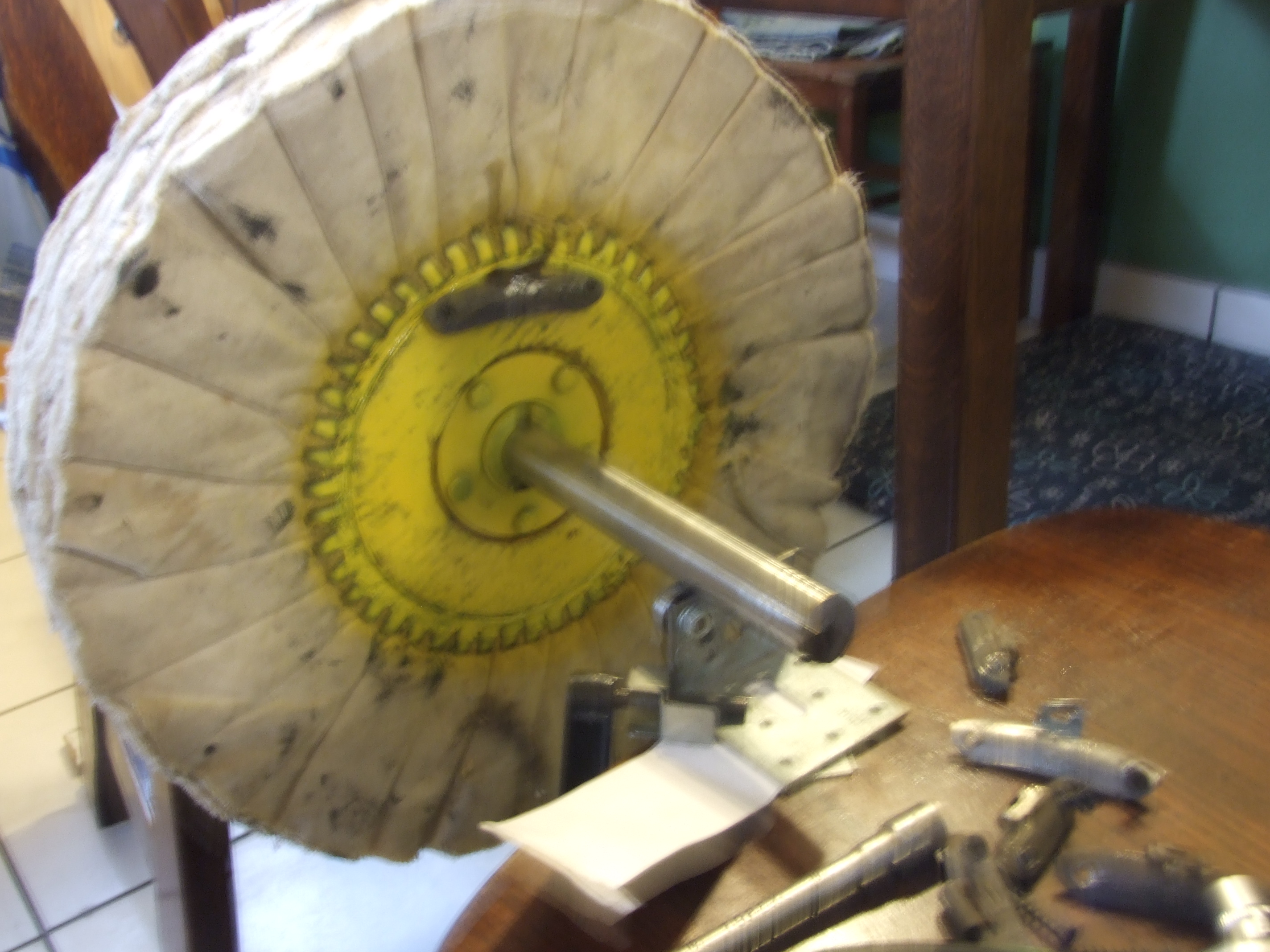

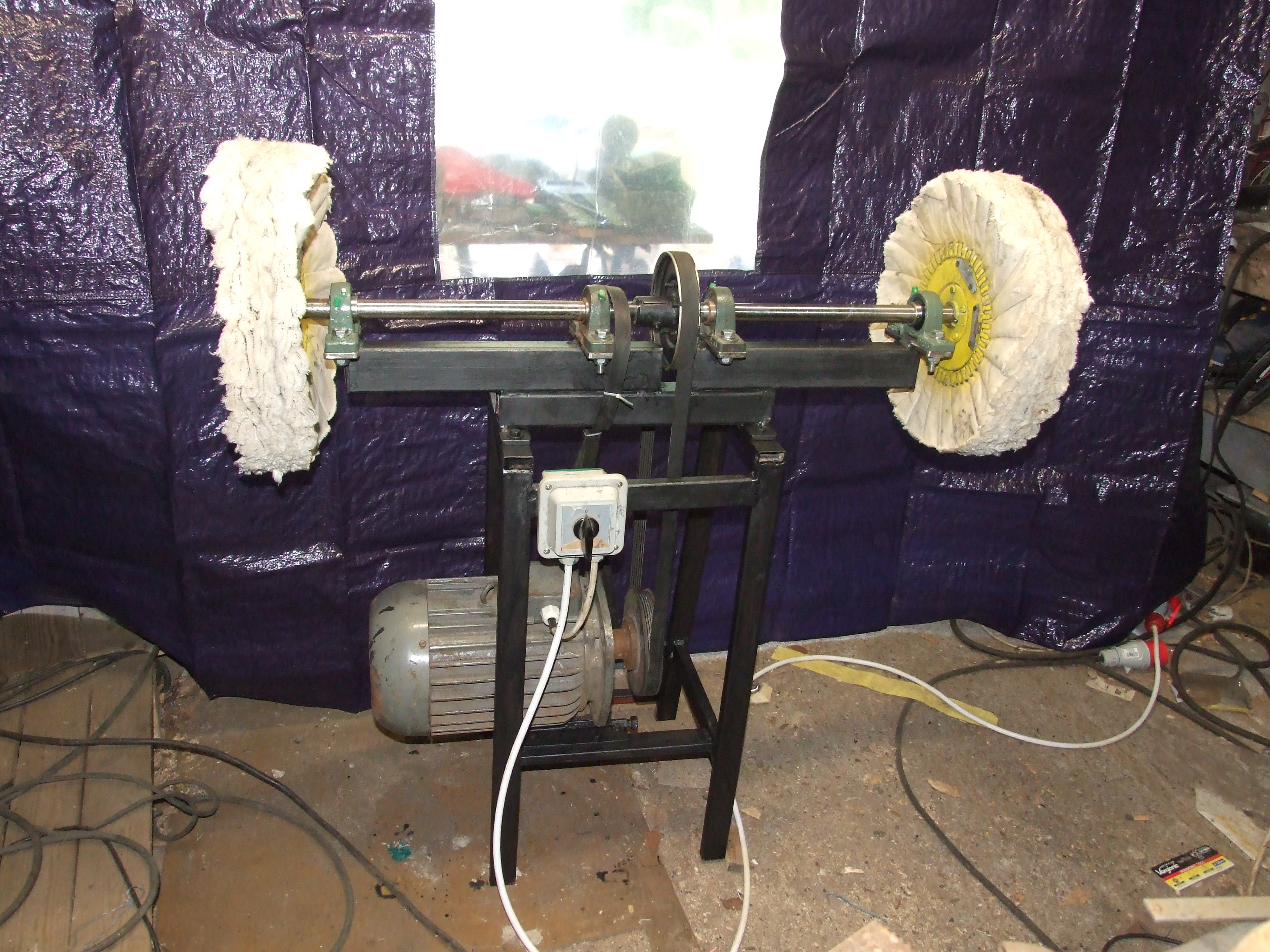

Swojego czasu oferowałem tanie tarcze polerskie, na bazie których można było zrobię super polerkę. I stało się, czyli zakołczyłem budowę swojej.
Materiały : wałek fi 25 z prowadnicy liniowej, silnik 3 kW (380V) 950/min., tarcze polerskie fi 400 6 szt. (po 3 w pakiecie), wyłęcznik , wtyczka 16A, koła pasowe wielorowkowe od jakichł samochodów, używany pas wielorowkowy 6PK od samochodu (odpad przy wymianie rozrzędu), 6 mb profil stalowy 20x 40,profil 40x60 0,6 m, oprawy łożyskowe UCP 205 szt. 4 - podparcie wału 4-punktowe. To tak z grubsza, bo innych normaliów nie wyszczególniam. No i własny czas.
Tarcze polerskie oprawiłem (maję duży , okuty otwór centralny, bo są do polerek wałowych) w drewno i centralny zabierak stalowy (rodzaj sprzęgła kłowego, aby uniknęę kosztów innego rodzaju mocowania), wyważyłem statycznie używajęc ciężarków od kół samochodowych.
Nie będę opisywał wszystkich czynnołci step by step, bo to wynika z oględu całołci.
Uruchomiłem, pracuje bez drgał.
Teraz tylko pastę polerskę muszę zanabyę , bo mam trochę do polerowania, no i tym samym nabraę wprawy w użytkowaniu.
Fotorelacja poniżej, a w razie pytał o szczegóły, to odpowiem w innym połcie.
Zapomniałem dopisaę, że ciężkie jak cholera - i dobrze !

Patent z podprowadzeniem łożysk pod tarcze mi sie podoba.
Mocno niweluje drgania.
Brawo Ty ;)

Kij ma dwa kołce - duże oddalenie kół od maszyny zmniejsza ryzyko uszkodzenia polerowanego elementu, ale niestety wychodzę niedokładnołci wyważenia, itp. I trzeba na prawdę porzędnego zamocowania całołci do konkretnej podstawy żeby nie trzęsło.
