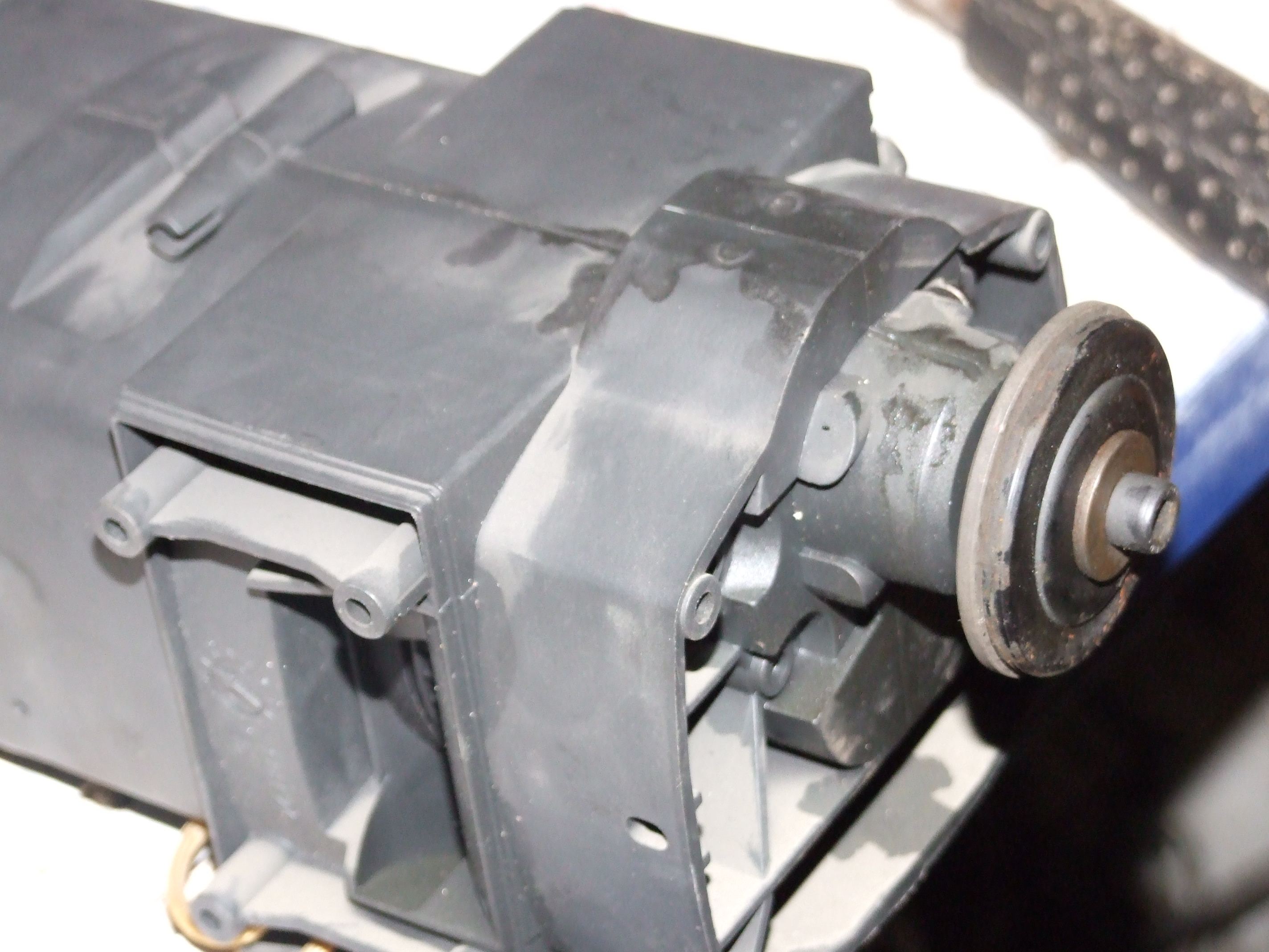

Myłlę, że napęd 2000 W od pilarki tarczowej poradzi sobie. Oczywiłcie przy redukcji obrotow przez przekładnie tak aby obroty na kole napędowym tałmy były np. 1500 obr/min i moc wzrołnie wtedy do 5 kW a może więcej... więc spokojnie można przyjęę, że silnik wytrzyma i nie będzie się tak ,, pocił".

Palisander. Co do tych kół aluminiowych, to możesz spokojnie je używaę, na pewno nic im nie będzie i to dłuuuugo, gdyż to nie one przenoszę opory zwięzane z posuwem piły, tylko łożyska prowadnic. One maja daę napęd i to stabilny w zakresie mocy oddawanej. Rzeczywiłcie silnik ten od pilarki 2000 w chyba 4500 lub 5500 obrotów powinien daę radę, ale to co napisał szlifek może byę za mały moment obrotowy. Dodatkowo nie zastosujesz przełożenia 1: 4 bez dodatkowego koła zmniejszajęcego kęt opasania, trzeba użyę pasków wieloklinowych/wielorowkowych z wiadomych względów, a zatem najkorzystniejszym rozwięzaniem będzie udział kół pasowych z pralek bębnowych. Tam też występuję spore siły i silniki 450 - 550W daję radę. Kłopot będzie tylko z małym kołem wielorowkowym, które przy pralkach jest b. małej łrednicy. załęczam zdjęcia jednego i drugiego silnika. Silnik 3 fazowy byłby najskuteczniejszy, ale nie wszyscy maję "siłę" w domu. Takiej mocy 1-fazowy byłby w granicach 250 zł do nabycia na alledrogo, a czasem używkę można tanio wyhaczyę. Tak na marginesie tego Radomska to mogę pomóc, bo moje leże rodowe jest na granicy miasta, a i trochę stolarzy znam. Jest ich tu ok 400 zakładów zwięzanych z przemysłem meblarskim, ale stolarzy pewnie na palcach jednej ręki by zliczył. Reszta , to składacze mebli. Otworzyli też tutaj składy okleiny-chyba firma Timber oraz JAF z tarcicę i czymł tam jeszcze, ale nie dojechałem żeby sprawdzię.

Mam pilarkę stołowę która ma silnik 1500 W i obroty 5000 /min. Tarcza 250mm. Urzędzenie daje radę i przy odpowiedniej tarczy bez problemu rozcinam na nim wstępnie materiał na gryfy i inne elementy. Ostatnio dała radę nawet 100 letniemu mahoniowi , ktory okazyjnie nabyłem od laika... . Deska leżała u niego na strychu od dawna bo jego dziadek był przed wojnę stolarzem... szkoda, że nie miał tych desek więcej. Ale to tak na marginesie...
Myłlę, że silnik od pilarki poradzi sobie bez problemu.
