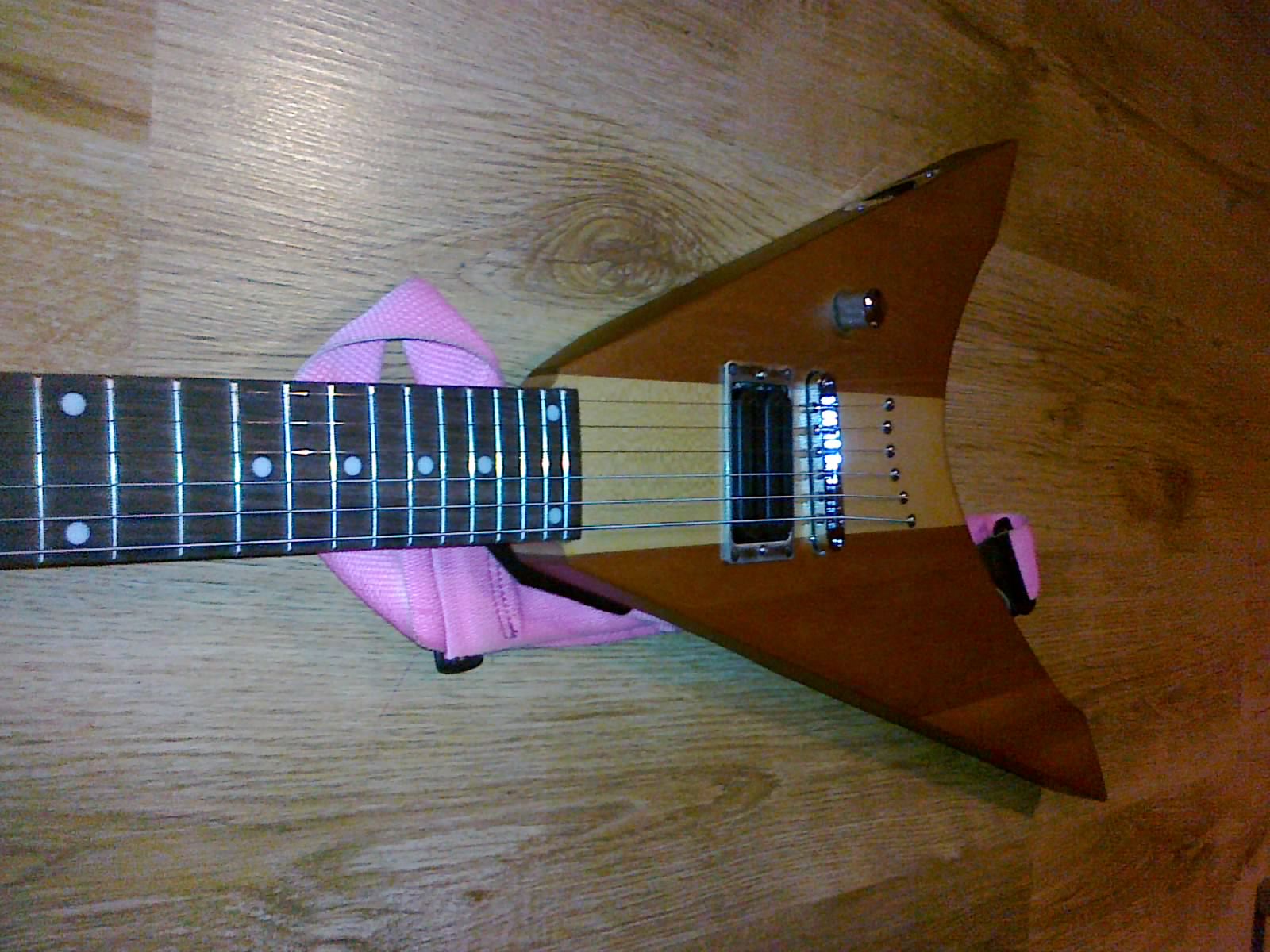

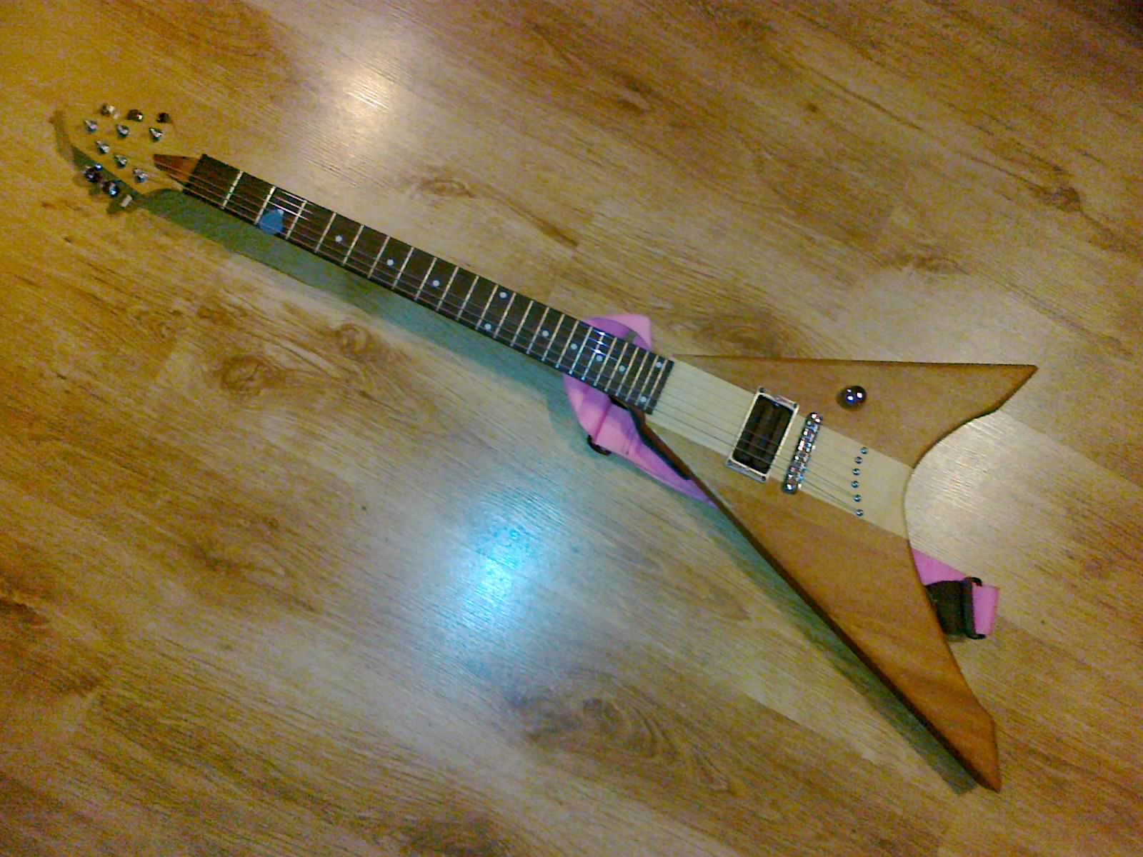

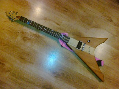

Z lekkim połlizgiem prezentuje moje pierwsze lutnicze dziecko któremu nadałem imię Virus :P:P:P
Gitara powstała ze łciepów:P drewna które zalegały u wujka na strychu
resztki mahoniu z kredensu i deski jaworowe które leżały sobie około 15 lat:P
narazie efekt kołcowy a fotorelacja jak sobie zdjęcia poukładam.
Pozdrawiam DR4MA

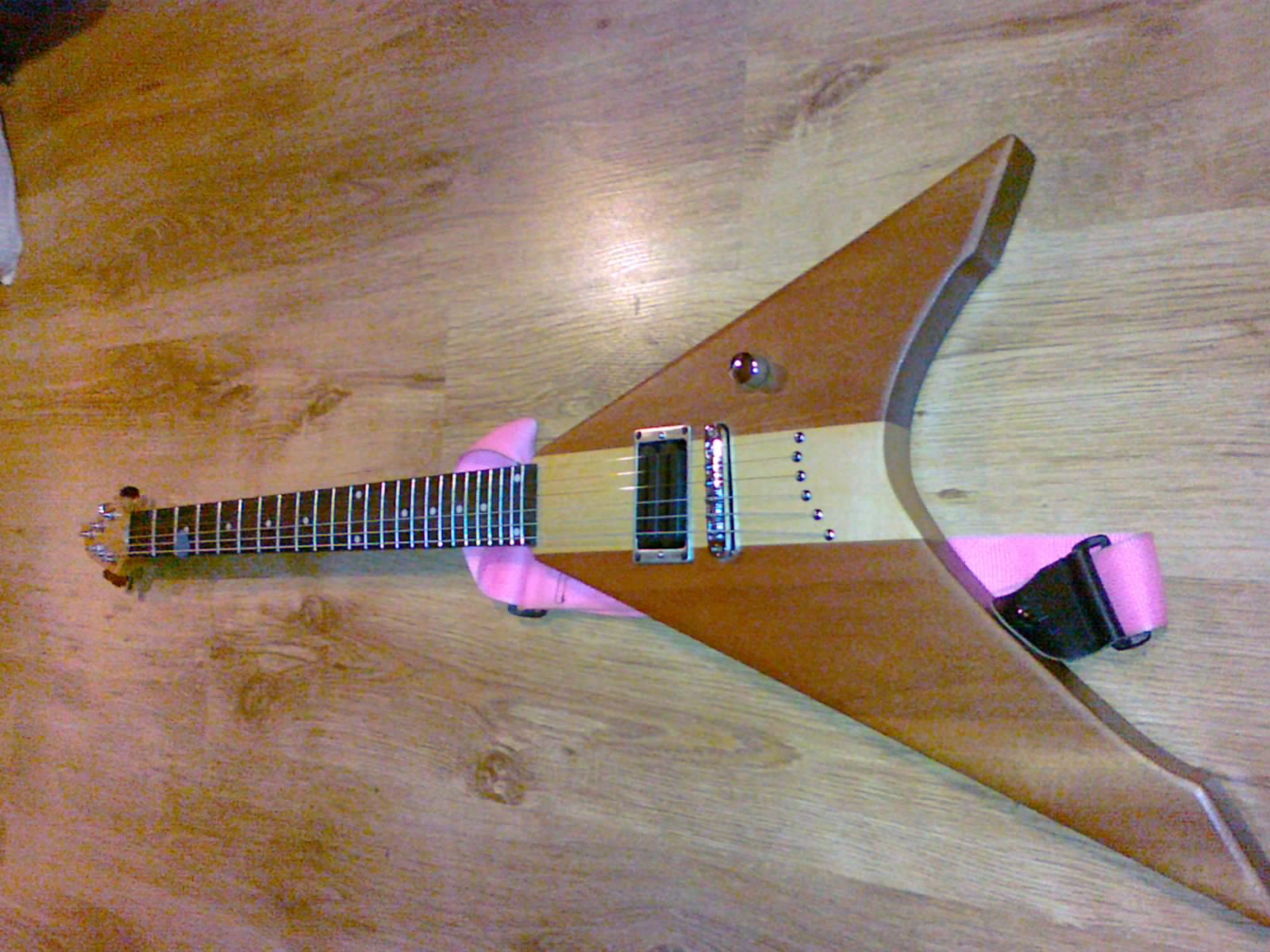

od przodu
od przodu
od tyłu
od tyłu

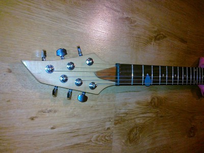

główka
główka

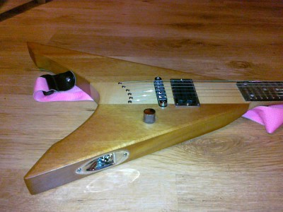

i moja koncepcja na umiejscowienie gniazda Jack
Wyględa skromnie, ale konsekwentnie i spójnie. Podoba się.
No, może oprócz paska ;-)
Nie leci na szyję?

To co lubię: prostota - jeden pickup, jeden potencjometr. :) Robię bas, w którym też regulacji "tone" nie będzie. Z tym gniazdem ciekawy pomysł. Jakie wykończenie?
Jak na pierwsze dziecko, to bardzo udane.
DR4MA - my z jednego powiatu. :)
Jak Ci się gra na siedzęco z tak umiejscowionym gniazdem? Mam Vke, gniazdo na wewnętrznej stronie dolnego "rogu", i nie jest to zbyt wygodne. Da się, ale wg mnie tylko z wtykiem kętowym. Tyle, że moje gniazdo nie jest wpuszczane w korpus.
Czy dobrze widzę, ze mostek wpułciłeł w korpus (brak odchylenia gryfu)?

Wpułcił wpułcił... i całkiem ładnie to wyględa. Otwory na strony przez korpus troche nierówno no i ja bym dał je bliżej z powodu schowanego mostka. W tej chwili obawiałbym sie,ze basowa E będzie spadaę z mostka przy obfitym szarpaniu bo bardzo mały kęt zalamania jest do otworu w korpusie..
Posty: 297
gitara to z załóżenia neckthrubody i ponieważ większołc życia gram na tremolo nie tworzyłem odchylenia gryfu. poprostu lubie mieę struny blisko korpusu.
korpus mahoł 4cm. ogólnie jest to gitara robiona bez rzadnego szablonu tylko decha krojona wyrzynarkę poprawiona frezarkę:P jak zauważył Piniasty otwory nie równo bo wiertarke podniosłem i wywierciłem a obrałem zły punkt odniesienia ale następne wiosło bedzie w 100% na szablonach robione wiec sie poprawie.
osprzęt jest po kosztach tylko pickup porzędny d-activator X
gitare pojechałem wypełniaczem porów rustyns i lakierem poliuretanowym syntilor
Gitara jest przeznaczona do Sieczki strojona na C wiec volum ma pushpulla (series/parallel) i to mi starczy. kształt oparty na ibanezie xiphos bez przodu:P
