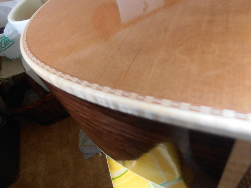

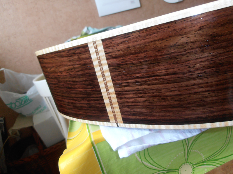

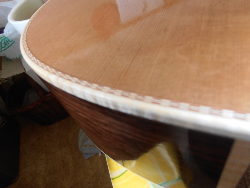

Parę fotek wstawiam zrobionych w trakcie nakładania politury na kołczonego właśnie klasyka.... O drewnach użytych pisał nie będę bo widaę na zdjęciach jak na dłoni i kazdy pewnie będzie wiedział.
Możesz zdradzię, jak uzyskałeł ten biding jasno ciemny kreskowy? Jeżeli się nie mylę, to najpierw sklejone zostały paski forniry biały/ciemny/biały i ciemny/biały ciemny, a następnie pocięto te sklejki na krótkie odcinki i przyklejono naprzemiennie do paska białego i przykryto ciemnym / można było by tę operację pominęę i było by jak kerfing/ tworzęc taki biding special. :-P . Następnie ten wytworzony biding można było wyginaę i wkleię jako pierwszy, a dalej doklejaę pozostałe paseczki. Tak mogło byę?
No chyba, że był to gotowy produkt, ale nie sądzę.
