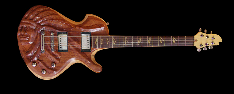

Drewno:
Korpus â?? Merbau, Jesion, Mahoł.
Szyja â?? Klon, Palisander.
To mój pierwszy instrument. Czekam na opinie

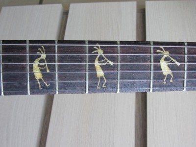

Jak na pierwszy instrument to całkiem nieęšłle. Co prawda twarz tego indianina zalatuje mi nieco kiczem z Krupówek i tym co tam górale sprzedaję ale to rzecz gustu, Najbardziej podobaję mi się markery na podstrunnicy... bardzo fajnie to wykombinowałeł. Natomiast tak na oko ze zdjęcia... czy gryf nie jest zbyt szeroki przy siodełku....? Jaka jest jego szerokołę na górze...? coś koło 50 mm pewnie więc prawie taki szeroki jak w klasyku. Ale może mnie oko myli.... Pozdrawiam.

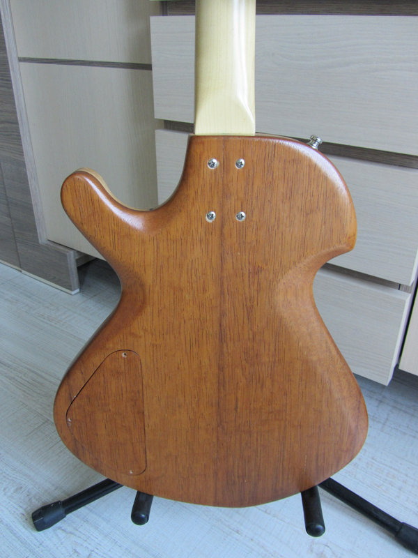

Faktycznie , markery sa pierwsza klasa . Mozesz dac wiecej zdjec ? Tyl gitary ma klejenia ? Pokaz...

Zdjęcia postaram się dodaę jutro, ponieważ gitara przeszła kilka zmian to pokażę w całołci jak wyględa teraz.

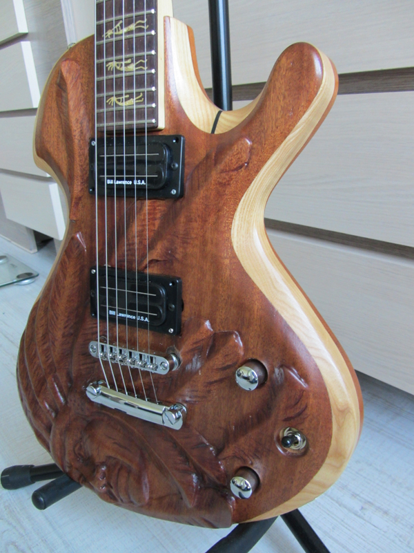

Te przetworniki to Bill Lawrence ? na ostatnim zdjęciu już są inne , co tamte ci nie pasowały ? Ja myłle że to bardzo dobre ,niedocenione przystawki i nie są takie drogie. Fajna gitara , na pewno bardzo indywidualna . Osobiłcie nie podoba mi się tylko kształt główki , ale tu podobno najtrudniej coś wymyłlię ,prawdę mówięc to nawet główki łwiatowych marek też mi się nie podobaję ,oprócz fendera i gibsona :mrgreen: . Jełli chodzi o markery to są super , te postacie są jak z surrealistycznych obrazów i każda inna :mrgreen: zrób z nich swój znak rozpoznawczy ,Za te markery daje ci 15punktów na 10 możliwych zaje....e

Andrzej pisze:Te przetworniki to Bill Lawrence ? na ostatnim zdjęciu już są inne , co tamte ci nie pasowały ? Ja myłle że to bardzo dobre ,niedocenione przystawki i nie są takie drogie.
Włałnie teraz mam Billa Lawrence'a i też mi się podobaję. Te z ostatniego zdjęcia już odeszły do historii (w ogóle ich nie powinno był ale nie miałem kasy).

Przyłęczam się do gratulacji i proszę o info o markerach; jak/czym zostały wykonane?
Gitarka bardzo oryginalna. Osobiłcie wolę abstrakcyjne wzornictwo ale o gustach...
No wlasnie ! jeszcze nie zdradziles jak te markery zostaly wykonane ...

tata_perkusisty pisze:proszę o info o markerach; jak/czym zostały wykonane?
Otwory zostały wyfrezowane multiszlifierkę z frezami dentystycznymi :) całołę została zalana barwionę żywicę epoksydowę.

No to tym bardziej jestem pod wrażeniem. Jeszcze raz gratulacje, łwietna robota.

Gdyby nie rzeęšłbienie, to by mi się bardzo podobała. Ogólnie nie lubię takich upiększeł w gitarach. Kształt korpusu zarombisty, markery genialne, a główka pasuje do reszty, ale można by ję trochę poprawię. Ogólne wrażenie megapozytywne.

Twoja wyględa lepiej niż te Gejbsony za kupę szmalu.
