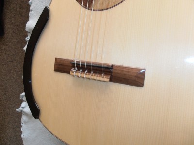

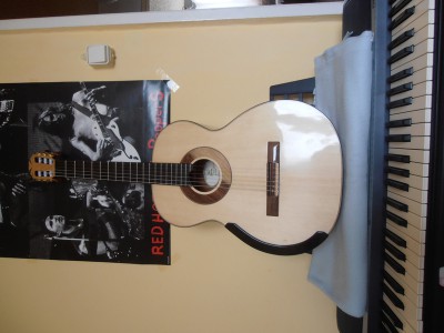

Przedstawiam wstępnie rozegranego nowego klasyka ...
Specyfikacja:
Top - łwierk istebiałski
Szyjka - mahoł Sipo
Tył i boczki - 20 letni jesion
Podstrunnica - palisander klasy AAA
Mostek - Orzech Amerykałski
Gitarka o menzurze 650 mm , gryf przy siodełku 52 mm.
Na fotkach jeszcze z siodełkiem i strunnikiem mostka z Hebanu , ale już zostały wymienione na kołę naturalnę aby trochę zmienię intonację na wiolinach.

A słuchaj, czy ten binding to 4 warstwy forniru (wyględa to na mahoł/klon x2 - zgadłem?) po 0,6 mm plus na wierzchu palisander ok. 1,5 mm?
Rozumiem, że to politura z szelaku "wybielanego"?
Binding na ,, pudle" wykonany jest z ,,kanapki' wenge - 2 mm, klon, palisander, klon, palisander. na główce nakładka z jesionu z ,, ryglem" , palisander, klon. Przeklejka płyty tylnej to wenge, klon wenge tak samo jak łęczenie boczków na tyle pudła na bloku wewnętrznym. Generalnie prosta robota ... Wykończenie chemiczne ,, nitro" . Płyta wierzchnia oczywiłcie ma tego nitro tyle ... jakby go wcale nie było.... Miałem robię politurę, ale ta gitarka przytrafiła się tak w chwilach wolnych od innych zajęęi między wierszami jak to mówię... więc została zrobiona w wykołczeniu chemicznym. Politura to już raczej nie w tej cenie... i na specjalne życzenia jakby coś.... Tu instrument klasy ,, student" więc nie ma co szaleę. Poza tym chemia jest trwalsza i łatwiejsza w utrzymaniu niż politura szelakowa. żwłaszcza dla kogoł kto się uczy, tłucze pocięgami, i instrument narażony jest na różne ekstremalne warunki... Typu studencki kac po imprezie... :mrgreen: ktoł weęšłmie ję do ręki dla hecy, spocony prosto z... no wiecie... i politura dostanie ,, dziadów" ... czyli odparzeł. :roll:
