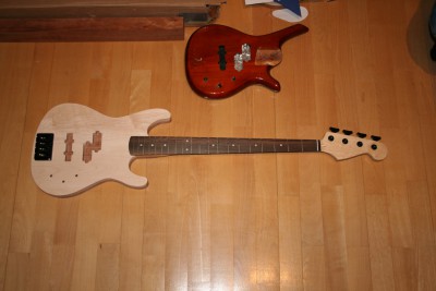

Nazywam się Piotr, od jakiegoł czasu w rożny sposób modyfikowałem gitary, jednakże w ostatnim roku postanowiłem zrobię gitarę basowa według własnego pomysłu (było to tez spowodowane tym ze w moim starym basie zepsuł się pręt regulacyjny i trzeba by dorobię nowy gryf). Ale do Dzieła.
Mała specyfikacja:
Korpus - Góra klon, dół mahoł, w proporcjach około 50:50
Gryf - Gotowy kupiony, klon z palisandrowę podstrunnicę, plastikowe siodełko
Progi - 20
Klucze - Jin Ho
Mostek - Sung Il
Elektronika pasywna - 1 volume, 1 tone, 1 przełęcznik
Wczoraj odebrałem korpus od Pana Jarka (na forum Commel/Commelina), i wielkie ukłony i podziękowania kieruję w jego stronę! Choę nie obyło się bez problemów, ale się udało. :-)
W załęcznikach dodałem małe zdjęcie podględowe jak to wyględa na ten moment, ale jełli jest za duże to dodam także linka bezpołredniego:
http:/www.forumlutnicze.pl/files/zdjecie_001_298.jpg

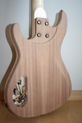

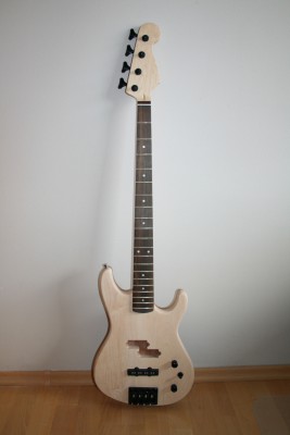

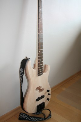

W ostatnich tygodniach popełniłem kilka prac nad gitara. Zostały zaokręglone krawędzie za pomocę frezarki ręcznej, powiększyłem otwór na przełęcznik, wywierciłem otwory od pickupów do komory. Pozostało zrobię otwór na uziemienie mostka, cały korpus ładnie wyszlifowaę, muszę także wyszlifowaę stopę gryfu żeby ładnie weszła w kieszeł. Załęczam kilka zdjęę jak to wyględa na ten moment.
http://img690.imageshack.us/img690/360/zdjecie003n.jpg
http://img841.imageshack.us/img841/2900/zdjecie002.jpg
http://img4.imageshack.us/img4/4337/zdjecie004m.jpg
http://img26.imageshack.us/img26/6526/zdjecie005c.jpg

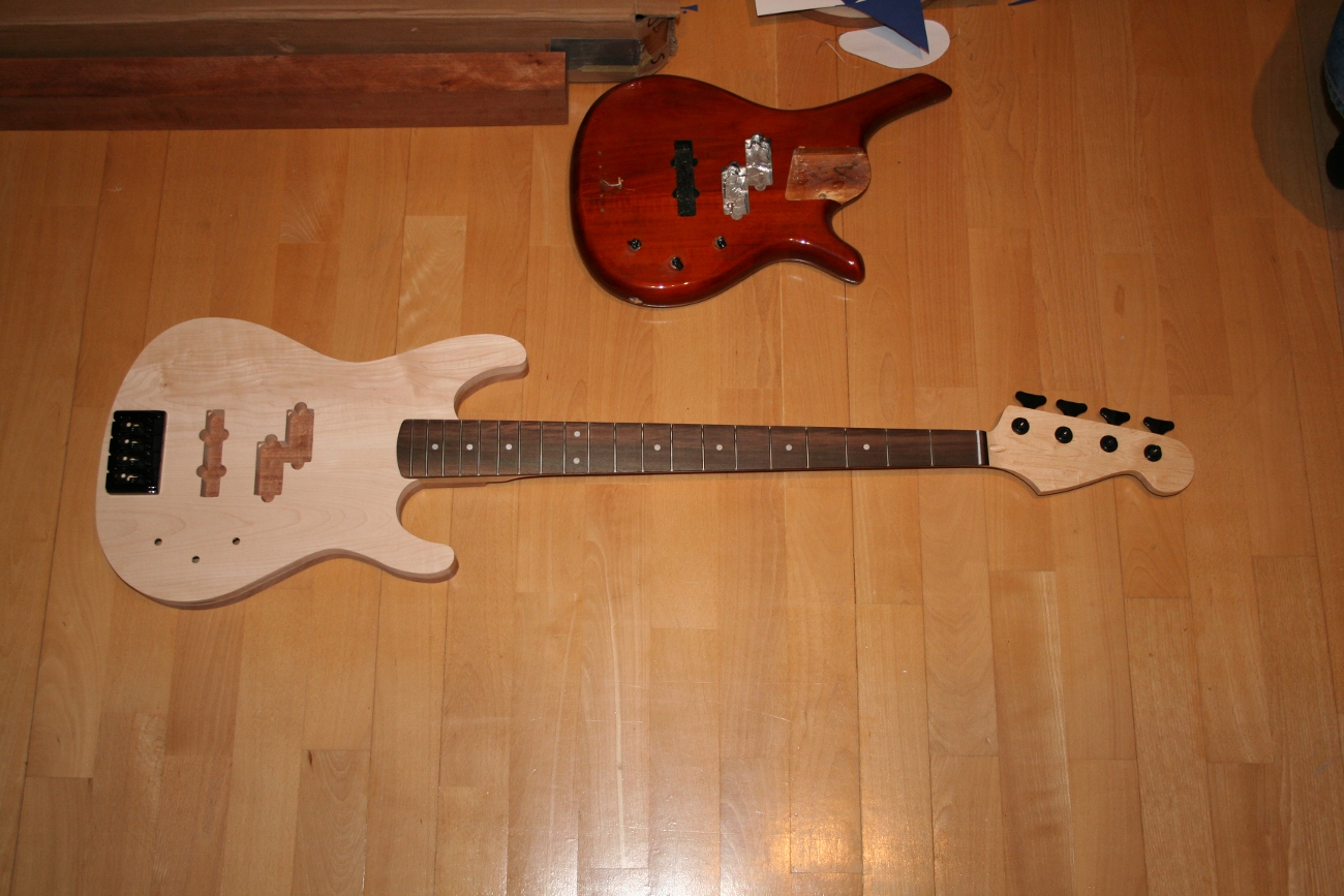

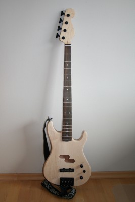

Mały update, po długim czasie pokazuje już częłciowo złożonę gitarę, pozostało jedynie zabezpieczyę korpus, zaekranowaę i założyę struny
No i bardzo ładnie to wyględa, gartulacje
Posty: 2959
No elegancko i czyłciutko. Czemu założyłeł już elektronikę jak ekranów w komorze jeszcze nie ma?

Na poczętku polutowałem układ poza gitara, i po włożeniu do niej podłęczyłem tak jak ma byę. Potem polutowałem sygnał i uziemienie mostka na krótko do gniazda, wiec mogę teraz spokojnie wyjęc potki i przełęcznik z gitary. Chciałem zobaczyę czy układ działa a także jak to wszystko wyględa. ;-)
