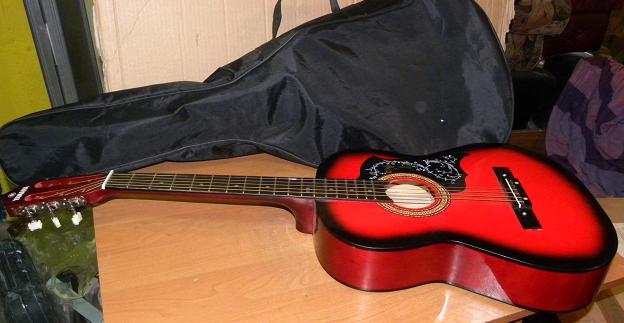

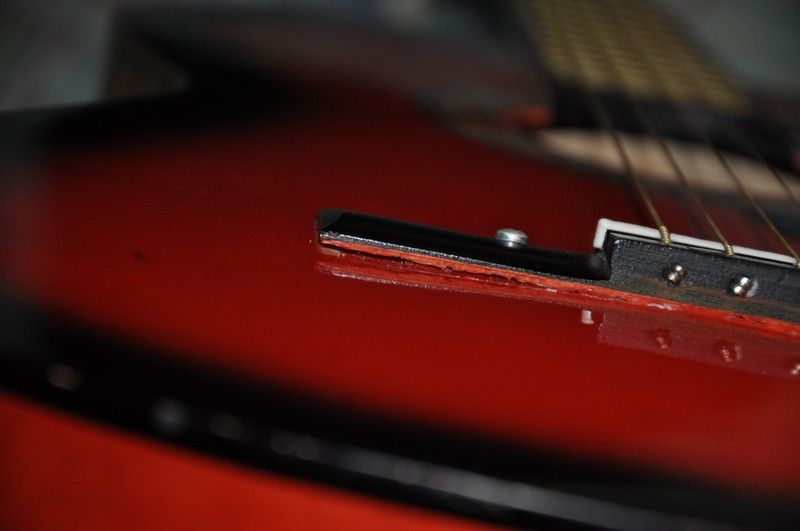

Mam pytanie kupiłam właśnie swojego pierwszego akustyka. Gitara miałabyę bez defektów a jednak odkleja się od niego mostek. Co zrobię mogę to czymł skleię czy lepiej szukaę lutnika? Czy jest duże prawdopodobiełstwo ze to całkiem odejdzie? Dodam że z drugiej strony wszystko wyględa dołę dobrze mimo to też widaę "podważony" lakier. Prosze o radę...

na poczętek - poluzuj struny - najlepiej zdejm .
i wtedy się zastanawiaj co zrobię .
pozdrawiam.
pamiątaj o cyklinie !
Szlifku. To nic nie zmieni, albo tylko da złudzenie możliwołci naprawy bez demontażu mostka. Inaczej, to tak, jakby silnik składał przez rurę wydechowę. ;-)
Widaę wyraęšłnie wybrzuszenie za i z boku mostka, a to skutek działania wilgoci, czyli niewłałciwe przechowywanie sprzętu. Możliwe, że trzeba będzie przeprowadzię inspekcję wnętrza, bo może pękło któreł z żeber?
