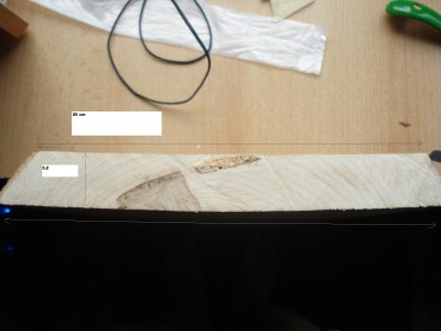

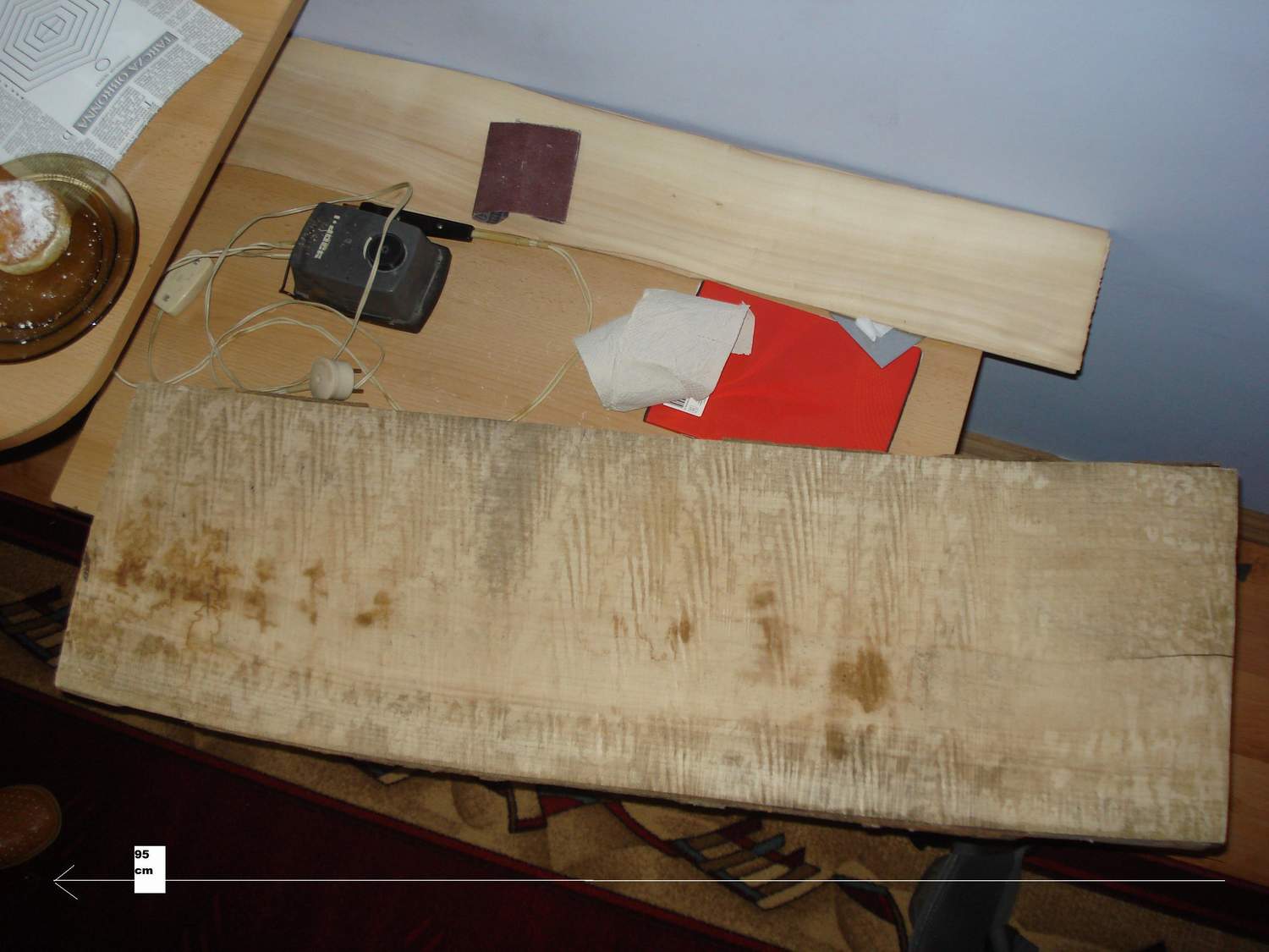

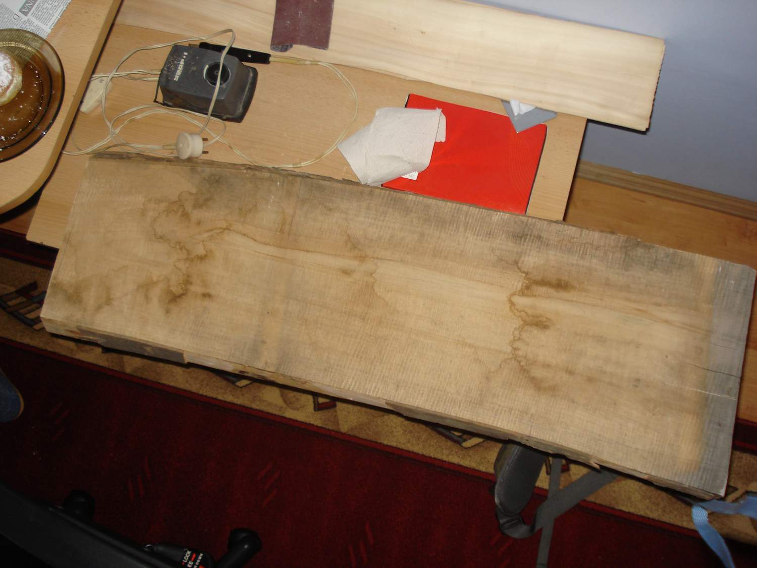

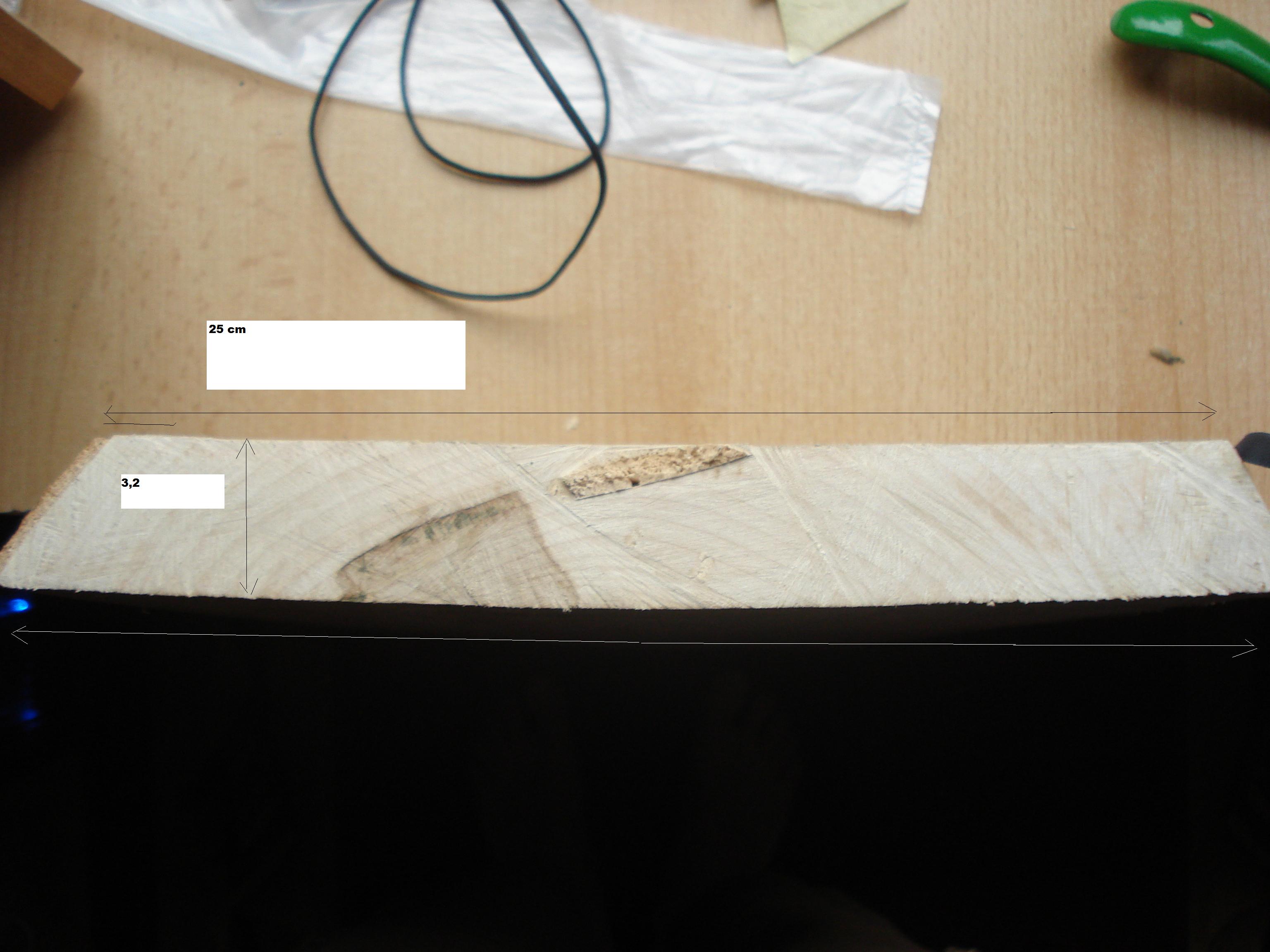

Witam  czy ta deska nada się na gryf gitary akustycznej ?
jak ewentualnie ję pocięę i pozniej posklejaę . długa jest na 95 cm odległołę od jednego pęknięcia 13 cm
							deska na gryf
Wszystko da się zrobię, pytanie czy drewno się do tego nadaje. Z tych zdjęę nie potrafię rozpoznaę gatunku ani tym bardziej wilgotnołci
Póki co odetnij te krzywe krawędzie i odłóż wszystko na bok. Mierz co kilka dni ew. wygięcia, bo może się okazaę, że drewno strasznie pręży, co generalnie przysparza problemów.
Technicznie wykonalne.
Jeżeli to klonowe drewno jest suche i odprężone to spokojnie można z niego zrobię gryf.
Grubołę jest za mała żeby zrobię go z jednego kawałka ale tu masz pokazane w jaki sposób postępuje się w przypadku składania gryfu z ciełszego materiału.
Ważne też żeby pamiętaę o przebiegu słojów, optymalnie pionowo lub poziomo

						popik10 pisze: Ważne też żeby pamiętaę o przebiegu słojów, optymalnie pionowo lub poziomo
Wg mojego doświadczenia i wiedzy, znacznie bardziej stabilny i odporny na ugięcie powodowane przez nacięg strun jest pionowy układ słoi. Tutaj jak widaę można liczyę na ukołny, przy czym słoje nie są bardzo gęste (to dołę standardowa sytuacja :P). Jełli masz możliwołę, mógłbył pomyłleę o sklejeniu gryfu z 3-5 kawałków, oczywiłcie jełli bardzo zależy ci na stabilnołci.
