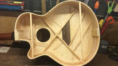

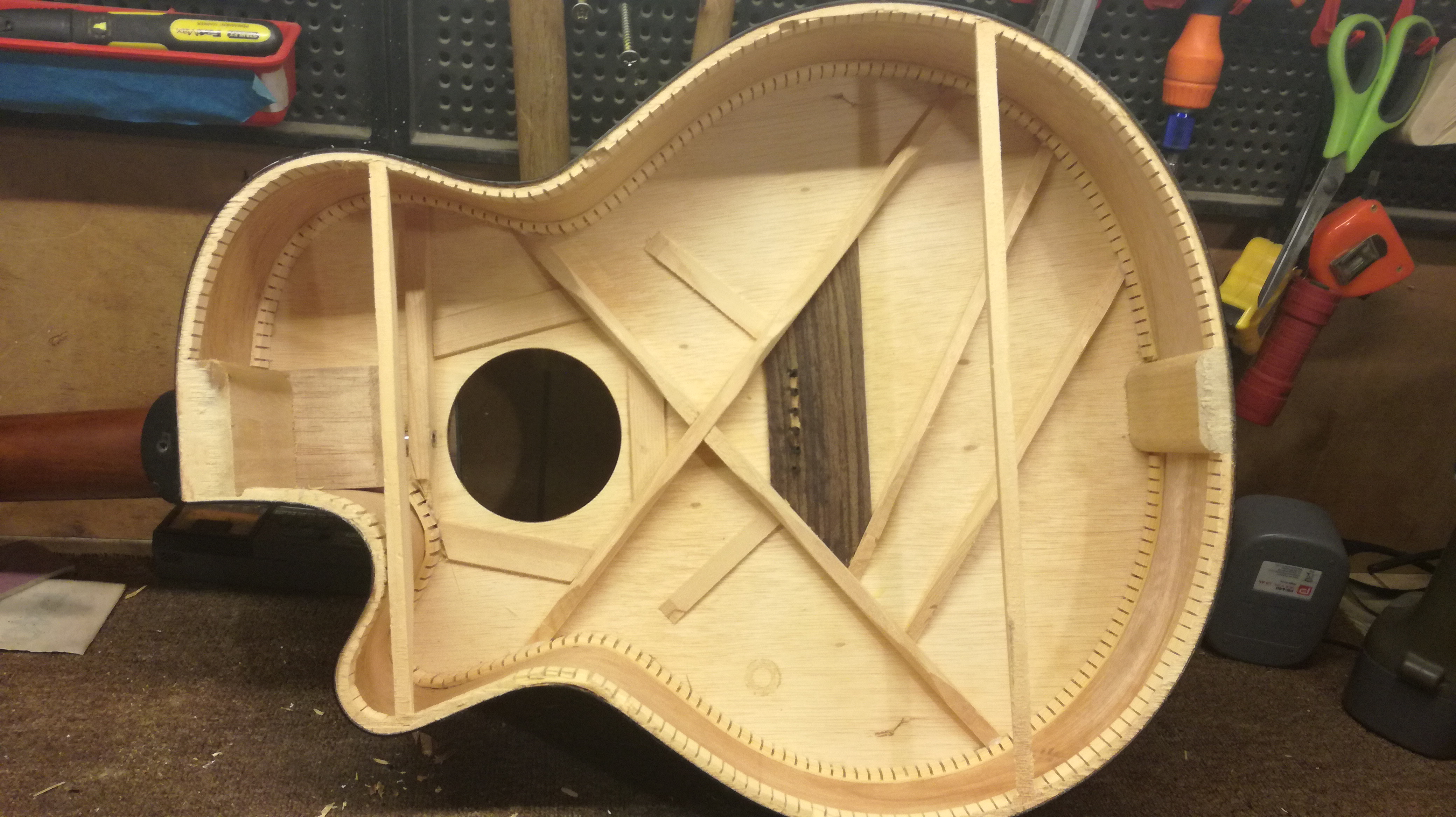

W międzyczasie duuuże pudło Takamine Jasmine , które dostałem od jednego klienta do treningowania. Zdjałem rozwalone w drobny mak plecki i pewnie zrobię nowe :)

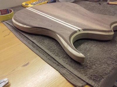

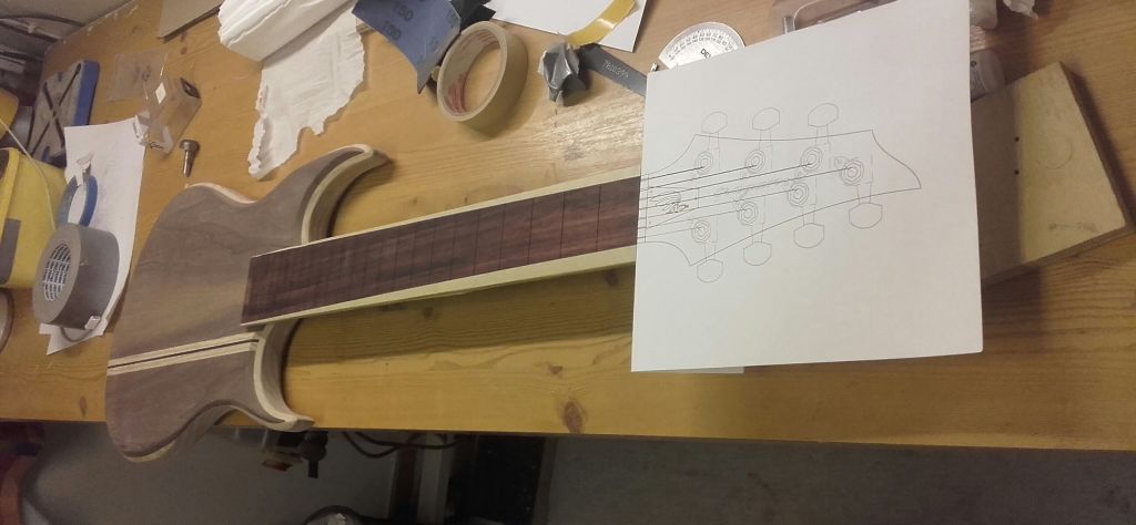

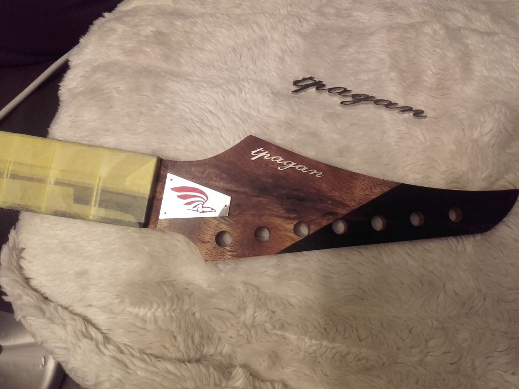

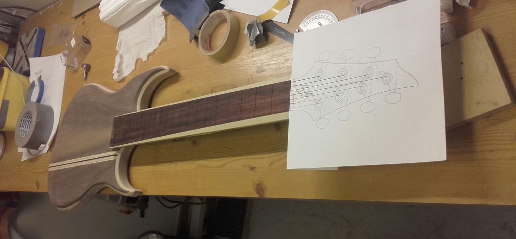

Loga doleciały :). łykend połwięcam na skołczenie projektu strun siedem. Pozostało złożyę to wszystko do kupy.
.... i gDzieł w czelułciach piekieł rodzi się coś nowego :)

darek pisze:ładnie :-)

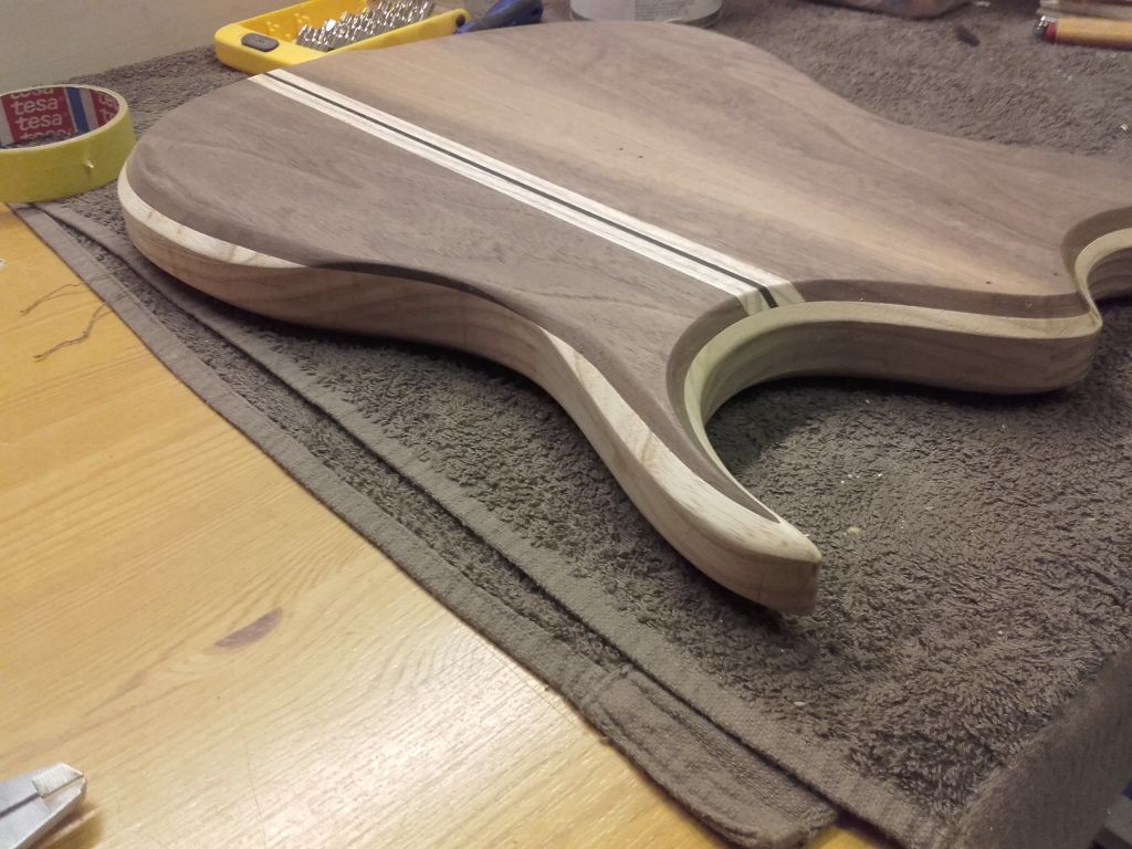

Ciekawi mnie w jaki sposób pozycjonujesz szablon do kieszeni gryfu na wyprofilowanym korpusie?
Wykorzystam do tego oł szablonu i oł korpusu. Mam taki niecny plan ułożyę to tak żeby się zgrywały :)
A nie rozważałeł możliwołci pozycjonowania wg osi gryfu , tzn. bazowaę na jego powierzchniach bocznych dla ustalenia szablonu? Wszak niby to ta sama oł co korpus, ale struny są w 90% w kontakcie z gryfem. Jak wyjdzie na korpusie , to raczej wynik, bez zwracania szczególnej uwagi na możliwołę przesunięę względem jego osi. Te osie zwykle nie pokrywaję się w 100%.
Mnie głównie chodzi o to, żeby wszelkie pomiary , pozycjonowania były od jednej stałej bazy, co zmniejsza ryzyko występienia na kołcu sumy błędów no i tym samym koniecznołę "tworzenia" coraz to nowych ustawieł kolejnych szablonów. ( per analogia z mierzeniem odległołci pomiędzy progami, czyli ZAWSZE od siodełka do kolejnego progu, a nie pomiędzy progami)
"Co ma oł gryfu do ustalenia pozycji szablonu kieszeni w korpusie?"- zapytał się , jak zwykle przekornie, kolega darek.
Tak samo mógłbył zapytaę, po co zapinamy struny (ew. sznurki) dla ustalenia pozycji mostka, skoro przecież oł już znamy.
W przypadku gryfu przykręcanego zawsze wprawdzie możesz skorygowaę jego oł w stosunku do korpusu, to prawda, lecz skoro już są powiercone otwory mocujęce i spasowana kieszeł gryfu, to i tak osie często idealnie się nie pokrywaję. Aby uniknęę pomyłki nic nie stoi na przeszkodzie, aby obie osie najpierw zgraę , gdzie i tak ważniejsza jest ta gryfu i to ona jest bazę.
Tutaj istotnym jest sam szablon, czyli inaczej mówięc jego możliwołci pozycjonowania i utwierdzania na czas obróbki
Ale skoro masz darku trudnołci by ogarnęę oczywiste oczywistołci, to ja już nic nie poradzę . ;-) Wszystko jeszcze przed Tobę, a w razie W, to telefon mój masz, lub na priv. :-D
Ja też nie rozumiem:)
Kieszeł gryfu wykonuje się zawsze względem korpusu i nie zmieniajmy tego. To jest kieszeł w korpusie i musi byę wykonana względem osi korpusu. Po to jest szablon kieszeni na szablonie korpusu i pytanie dotyczyło tego, że łatwiej jest ułożyę prawidłowo szablon na płaskim korpusie niż profilowanym bo krawędzie łatwiej zgraę. Ale Tomasz znajęc życie i tak zrobi to dobrze:)

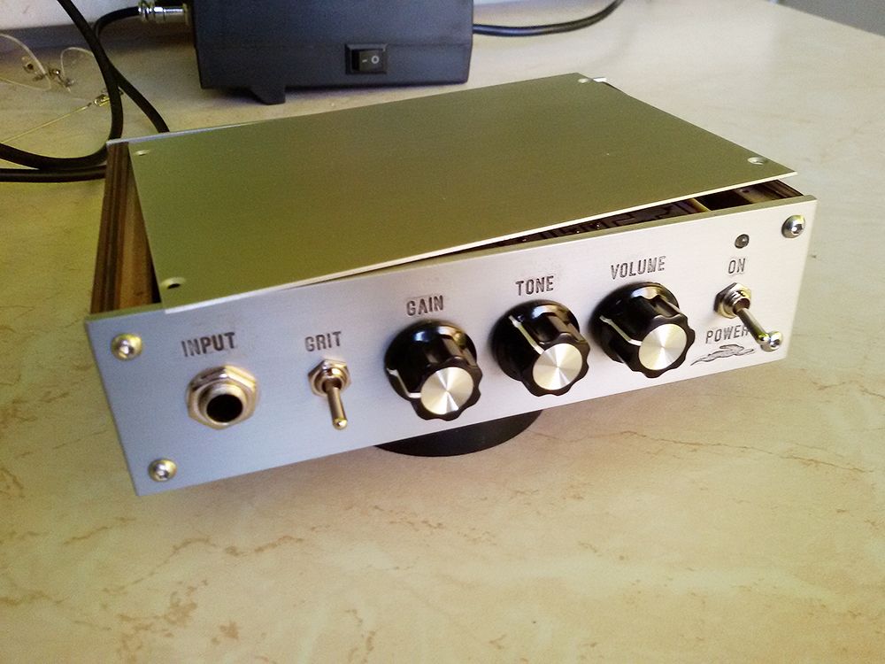

A u mnie taka pchełka..
Wzmacniaczyk, całe pół wata.. drżyjcie sąsiedzi :)
A wieczko odsłonisz?
