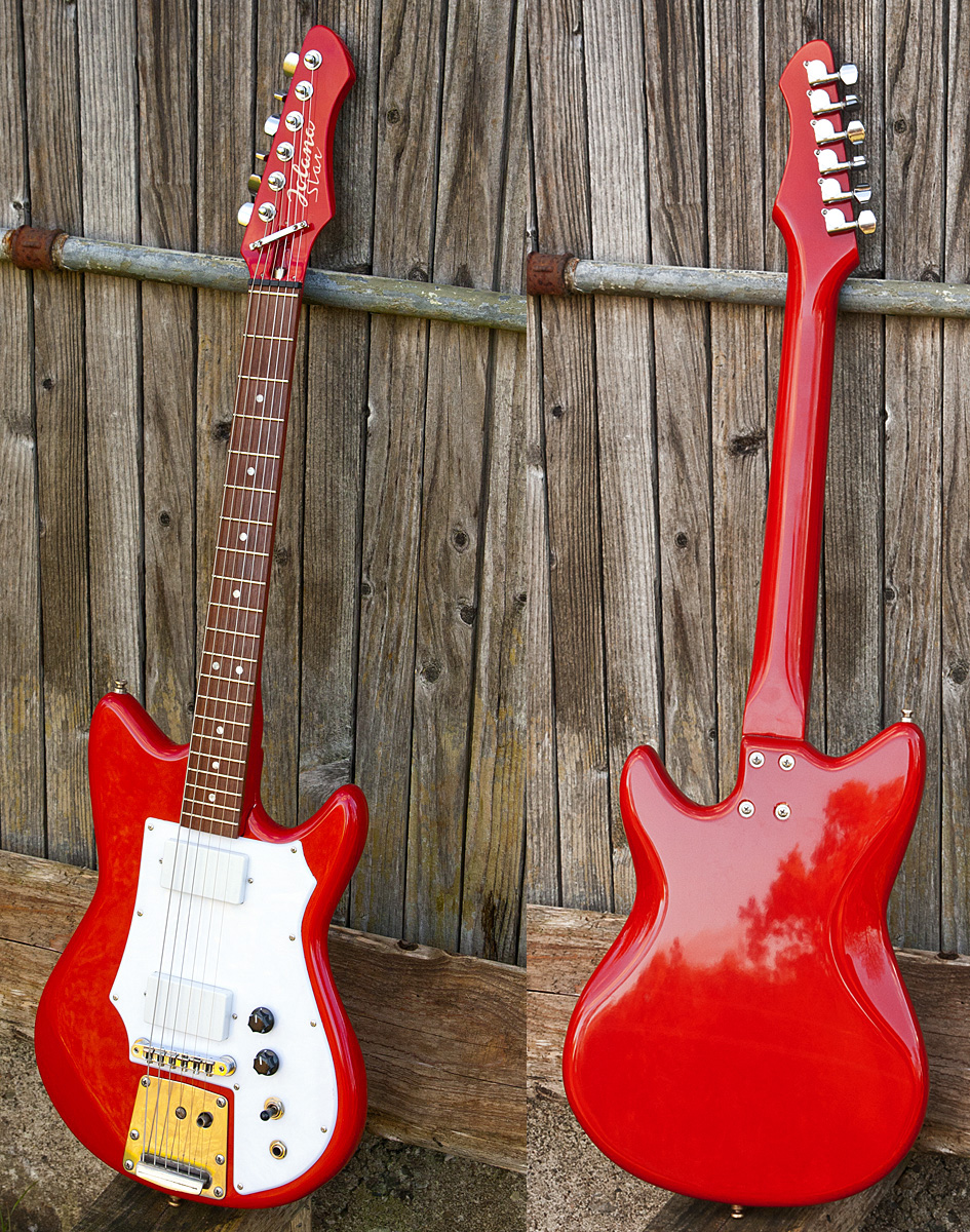

Na jaki kolor były malowane Jolany Star w tamtym okresie? Zdjęcia w internecie sugeruję 'standardowy' czerwony i czerwony wpadajęcy w bordo.

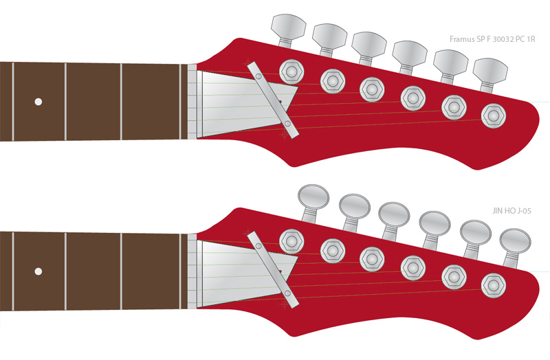

Czy można gDzieł kupię klucze będęce odpowiednikiem (wielkołciowym i cenowym) JIN HO J-05, ale z pokrętłem po drugiej stronie? Dla ułatwienia ;-) - klucze muszę się zmiełcię w rozstawie 23 mm.
Fakt - nie maję lewych. TUTAJ masz na sztuki lewe.

chodziło o prawe, takie jak TE Bardzo dziękuję za wskazanie włałciwej drogi, nie trafiłem wczełniej na ten sklep. Z tymi kluczami główka wyględa dużo lepiej (szkoda tylko że nie ma pokręteł w kształcie elipsy jak w oryginale).

Jako że mamy dził noc straszenia, to pozwolę sobie wrzucię zdjęcie 'potwory' która zdrowia mi napsuła (i ja jej też ;-) ).
Sporo czasu minęło od kiedy zaczęłem bawię się z tę Jolanę, z czego większołę to stan w którym była zrobiona ale nie wykołczona, głównie wstrzymywał mnie brak przetworników które pasowały by mi wizualnie. Tak, niestety z kilku powodów głównym kryterium stał się wyględ, a nie wysokiej klasy jakołę dęšłwięku. Mam nadzieję ze nie spalicie mnie za to na stosie jako heretyka ;-) Zrobiłem ję dla siebie, a że muzyk ze mnie żaden, to stwierdziłem że nie będę inwestował w wypasiony osprzęt, a skupię się na tym żeby cieszyła moje oko. Nie ukrywam że jest w niej kilka błędów, jeden wielbłęd i co nie co do poprawienia, mimo to daje się pobrzdękaę ;-)
Teraz, oficjalnie, mogę podziękowaę za zmotywowanie mnie żeby nie robię z tej dechy 'cudaka', tylko nawięzaę do oryginału.

Menzura - 586 mm czyli 23.07 cala. Dla porównania: 25,5" Fender, 25" PRS i 24,75" Gibson.
Szerokołę podstrunnicy/gryfu przy progu zerowym - 42 mm, przy 12 - 48 mm.
Niezaprzeczalny fakt jest taki że grajęc nie trzeba namachaę się palcami po gryfie, wszystko jest zdecydowanie bliżej ;-) Przypuszczam że teraz traktowano by to jako instrument dla dzieci, ale producent decydujęc się na takę menzurę raczej nie kierował się takim przeznaczeniem. Ciekawe co ich 'podkusiło' do takiego wyboru. GDzieł powinienem mieę zdjęcie Star'a obok innej Jolany, Vicomt, widaę na nim jak spora jest różnica w wielkołci.
