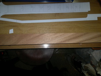

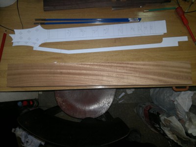

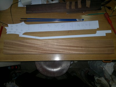

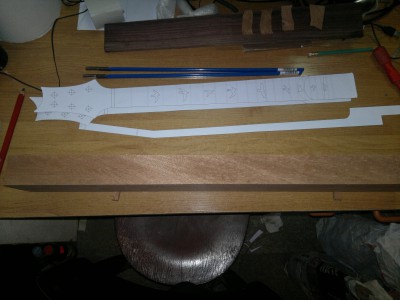

Witam kolegów, zamieniłem klejonkę na jeden patyk o odpowiednich wymiarach. Niestety słoje, które na jednym kołcu deski wyględały ok (czyli prostopadle do podstrunnicy) po przecięciu okazały się pofalowane. Zastanawiam się czy nie zrobię klejonego gryfu z 5-ciu częłci na przemian z klonem, mam kupione dwa pręty regulacyjne, ale "jednokierunkowe" czy zaopatrzyę się w "drukierunkowe" ? wstawię zdjęcia przyciętego klocka, może obejdzie się bez cięcia?...
Kuba
Odi
Lokalizacja: W-w
Wrzuę zdjęcie tego klocka. Co do sklejania - można, ale nie trzeba. Zależy od ciebie i od tego jak cienki chcesz mieę gryf. No i od tego jakiej jakołci i jak stabilny jest ten mahoniowy.
Pręt możesz daę oczywiłcie jednostronny, ale musisz uważaę żeby przy obróbce i profilowaniu tyłu gryf nie wygięł się na środku do góry

No dobrze, uspokoiliłcie mnie trochę ;P czy komuł w ogóle udało się trafię deski z cięcia rift, u nas to spotykalne? na pewno takie cięcie jest droższe, bo sporo odpadu jest. .Dobra idę zrobię foto.

Wrzucam zdjęcia, widok każdego boku, plus zdjęcia pręta. :-)
