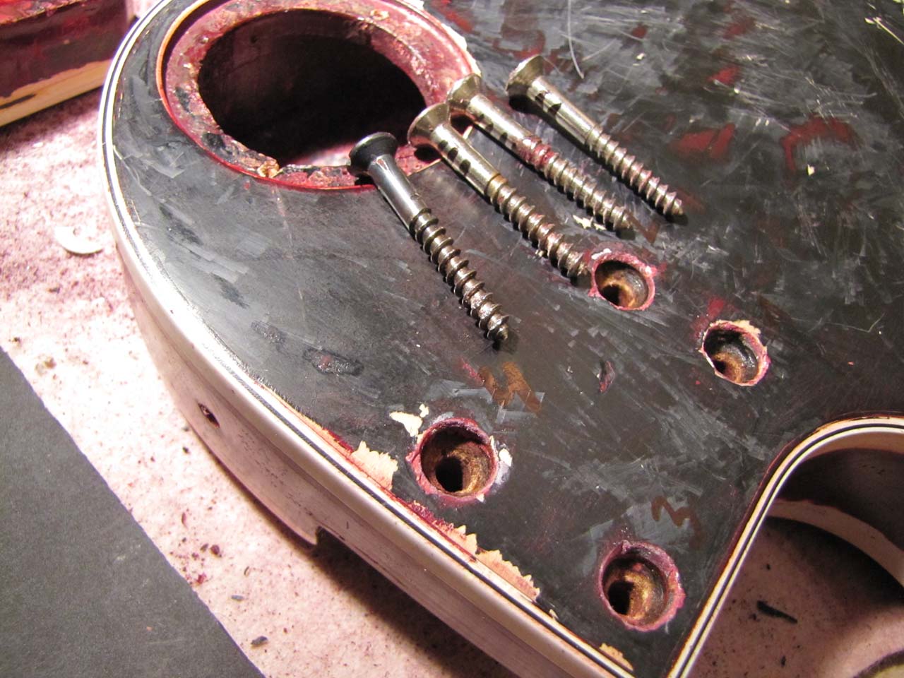

Po tym zdjęciu widaę że gitara była malowana.
Ktoł kład bordo na czarny. Do gołego drewna ję jełli ma byę dobrze.

BTW co byłcie zrobili z tym? i tak muszę wydłubaę tę szpachlę, żeby ewentualnie zamaskowaę te dziury drewnianymi kołkami, ale... próbowalibyłcie odkręcię ten gryf do malowania?

Prawdę mówięc nie wyobrażam sobie najpierw czyszczenia a potem lakierowania bez rozebrania całołci. Odkręę a przy okazji sprawdzisz, czy w gnieęšłdzie nie ma innych baboli, które możesz na tym etapie bezbolełnie usunęę.
Poza tym jak będziesz lakierował ze skręconym gryfem, to wczełniej czy póęšłniej będziesz miał na linii styku pęknięcie.

to wszystko wyględa mi na mocno słaby tuning... :-?
czy stare dziury w gryfie powinienem czymł wypełnię, żeby nowe łruby sobie własny gwint wyżłobiły?
Ja chyba użył bym nowych łrub z większymi zębami, te z kwasówki takie maję, tylko uwaga, kwasówka jest twarda ale krucha.
Pod łrubami nie było żadnych stalowych koszyczków??

stare były wkręcone przez gołe drewno. ja myłlę, że nowe puszczę przez podkładki, bo blaszki z takim rozstawieniem otworów chyba nie dostanę.
Użyj czegoś takiego >
łruby przez samo drewno to najgorsze rozwięzanie. Totalne partactwo.

Dlaczego partactwo? Myłlisz o wgniataniu drewna przez łby łrub? Ja w pierwszych gitarach używałem wkrętów meblowych do płyt wiórowych, nazywa się to konfirmaty czy jakoł tak.
Bez podkładek i łby wpuszczone w drewno. Spisuję się bez zarzutu.

ok chłopaki, dzięki. myłlałem właśnie o takich podkładkach jak popik wysłał. tylko kurcze, nie wiem jeszcze jak poszerzyę dziury na łby tak, żeby nie wyszczerbię drewna. ale do przykręcania gryfu jeszcze daleka droga... 8-)
