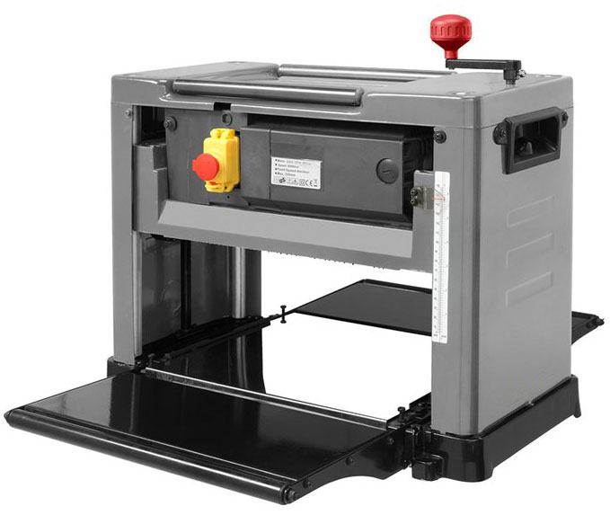

Sam zainwestowałem z strugarkę stołowę i uważam teraz, że jest to urzędzenie podstawowe a jełli chce się zrobię przynajmniej kilka gitar wręcz niezbędne.
Molu jełli nie posiadasz grubołciówki rozważ zakup strugarki-grubołciówki 20cm np. http://allegro.pl/grubosciowka-heblarka ... 53501.html
Strugarki za jakimi się teraz rozględasz są na pewno solidniejsze, masywniejsze ale jełli masz ograniczonę przesytrzeł taki chiłski produkt może byę dobrym rozwięzaniem.

Mam chiłskę grubołciówkę 33cm (akurat na korpus)
ale kupiłem też małę strugarkę stołowę 15cm (też chiłskę).
Gdybym jednak znowu miał kupowaę wybrałbym szerszę na 20cm.
Z tymi chiłskimi jest tak, że wymagaję regulacji. Po wypakowaniu nie chodzę jak należy. W grubołciówce musiałem wyregulowaę położenie głowicy względem baltu (nie była ustawiona równolegle!) w strugarce od nowołci ęšłle były ustawione ostrza (również nie były równolegle do stołu. Po wyregulowaniu daję radę. (ostrzenia nie liczę bo to dotyczy wszystkich urzędzeł). Dla moich zatosował są ok i dzięki nim kapitalnie poprawił mi się komfort i szybkołę pracy. Powiem jeszcze inaczej - lepiej kupię najtałszę chiłskę grubołciówkę i strugarkę niż szarpaę się z frezarkę (nie mówięc już o strugach ręcznych, szlifierkach tałmowych czy heblach).
