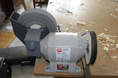

W castoramie są fajne szlifierki stołowe z ostrzarkę, a dokładnie to z wolnoobrotowym kamieniem na mokro, sam takowę posiadam, na miejsce tarczy szybkoobrotowej dajemy tarczę filcowę, pasta polerska i narzędzia są pięknie naostrzone.

Re: Ostrzenie dłut.
Sorki, że post pod postem.
U mnie wyględa to tak:
