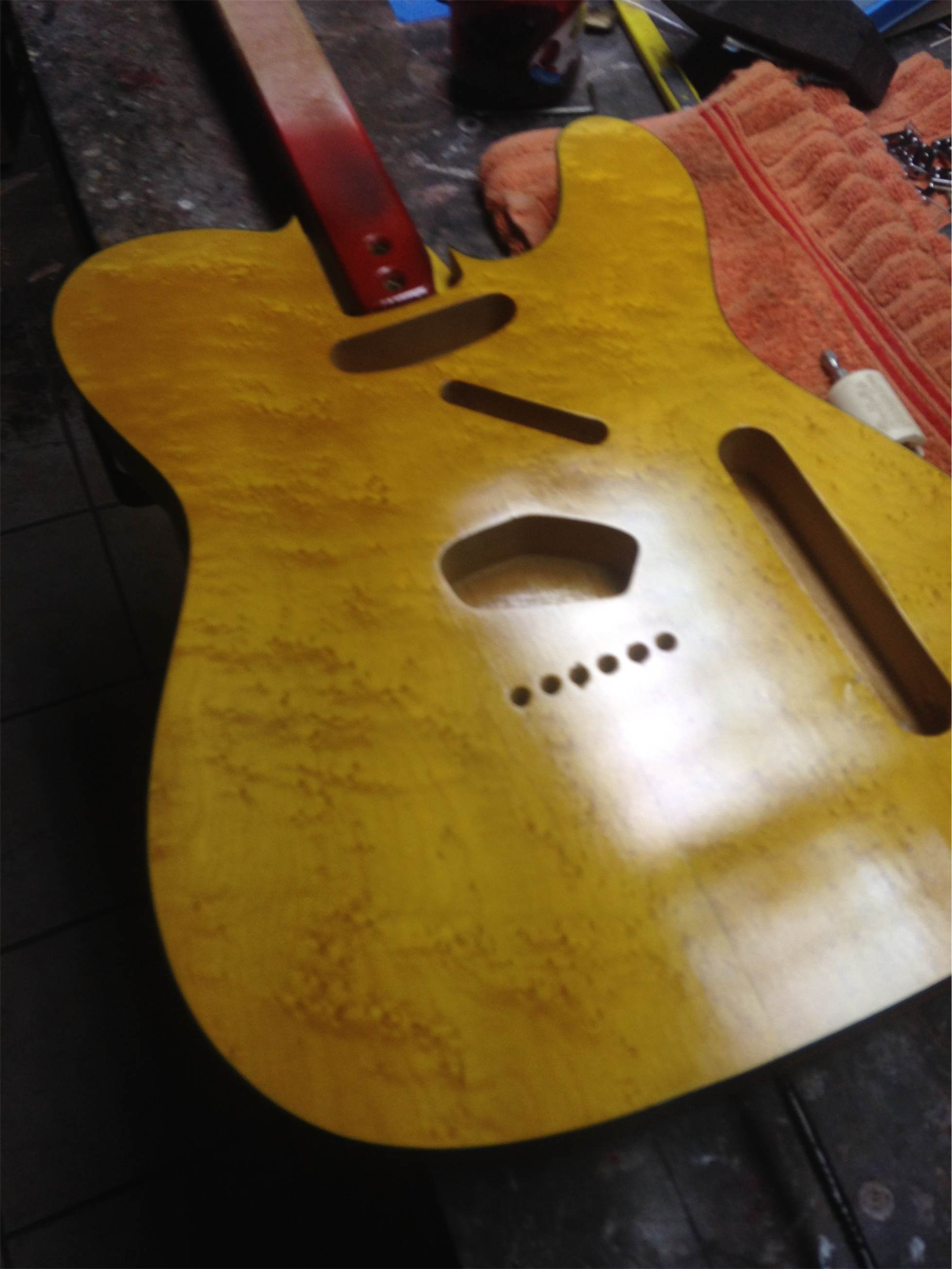

Idea tej gitary jest taka, że chciałem sam jak najwięcej próbowaę zrobię, zrobię binding, spróbowaę nakleię fornir, poczyłcię polakierowaę, pofrezowaę ( niestety lakieru nie odważyłem się sam robię) osprzęt kupiłem łredni pickupy łrednie - nie bardzo z tę gitarę więżę plany na przyszłołę.
Wiele spieprzyłem gryf 3 razy skrobałem, przypaliłem fornir co będzie widaę z tyłuâ?ł
Ale tak czy siak gitara jest coraz piękniejsza i wymacana , wypieszczona - lada Dzieł zagra i będzie sesja
Równolegle zaczynam robię jaguara i to już będzie wiosło dopracowane pod lupę z tv johnesami, bigsby i pełnym wypasem

Bo fornir to jest dobry, ale na meblołciankę;) Fornir zawsze można przetrzeł, zawsze może się odkleię tu i tam itp itd. Mam nadzieję, że to nie taki 0,6mm a przynajmniej obłoga 1,5mm? Akurat osprzęt to jest sprawa drugorzędna, bo osprzęt się podmienia. Dobrze, że następna będzie już wypasiona, ale ta też mogła już byę. Ja kiedyś myłlałem, że fornir to pójłcie na łatwę drogę, nic bardziej mylnego, to pchanie się w problemy na każdym etapie pracy

100 procent się zgadzam - fornir to gâ?łwno. Zobaczycz zdjęcia balony się robiły popękał. Ten korpus był bardzo nijaki i na taki pomysł wpadłem - ale był to zły pomysł

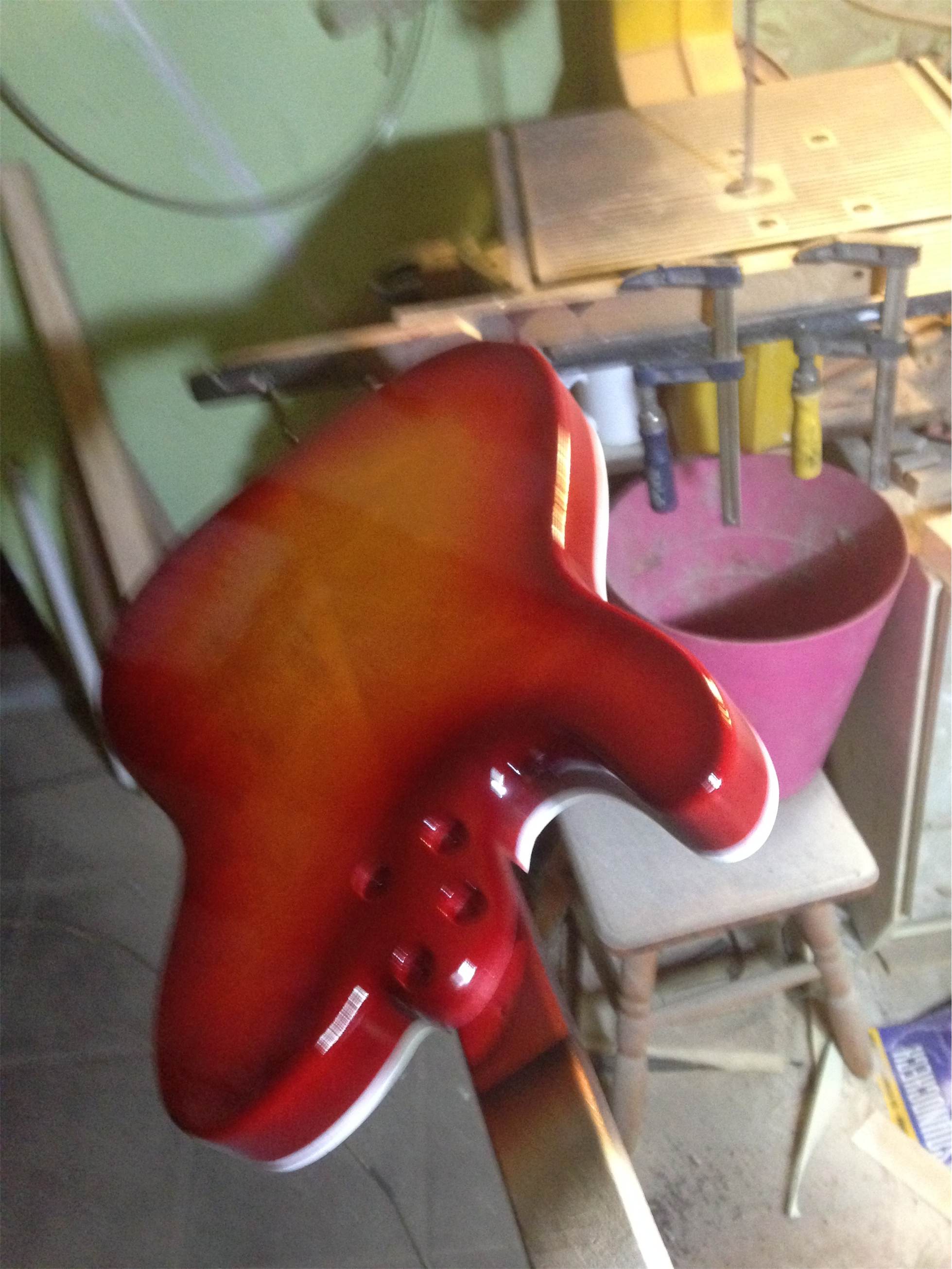

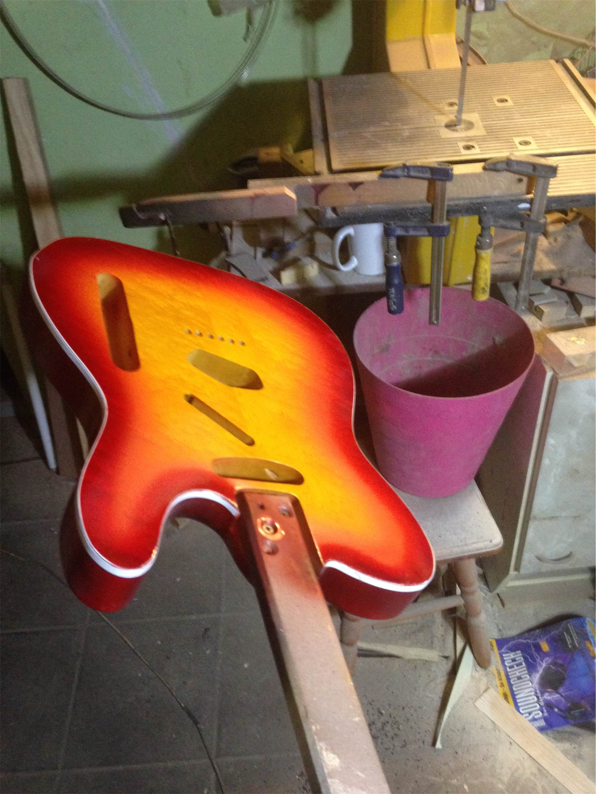

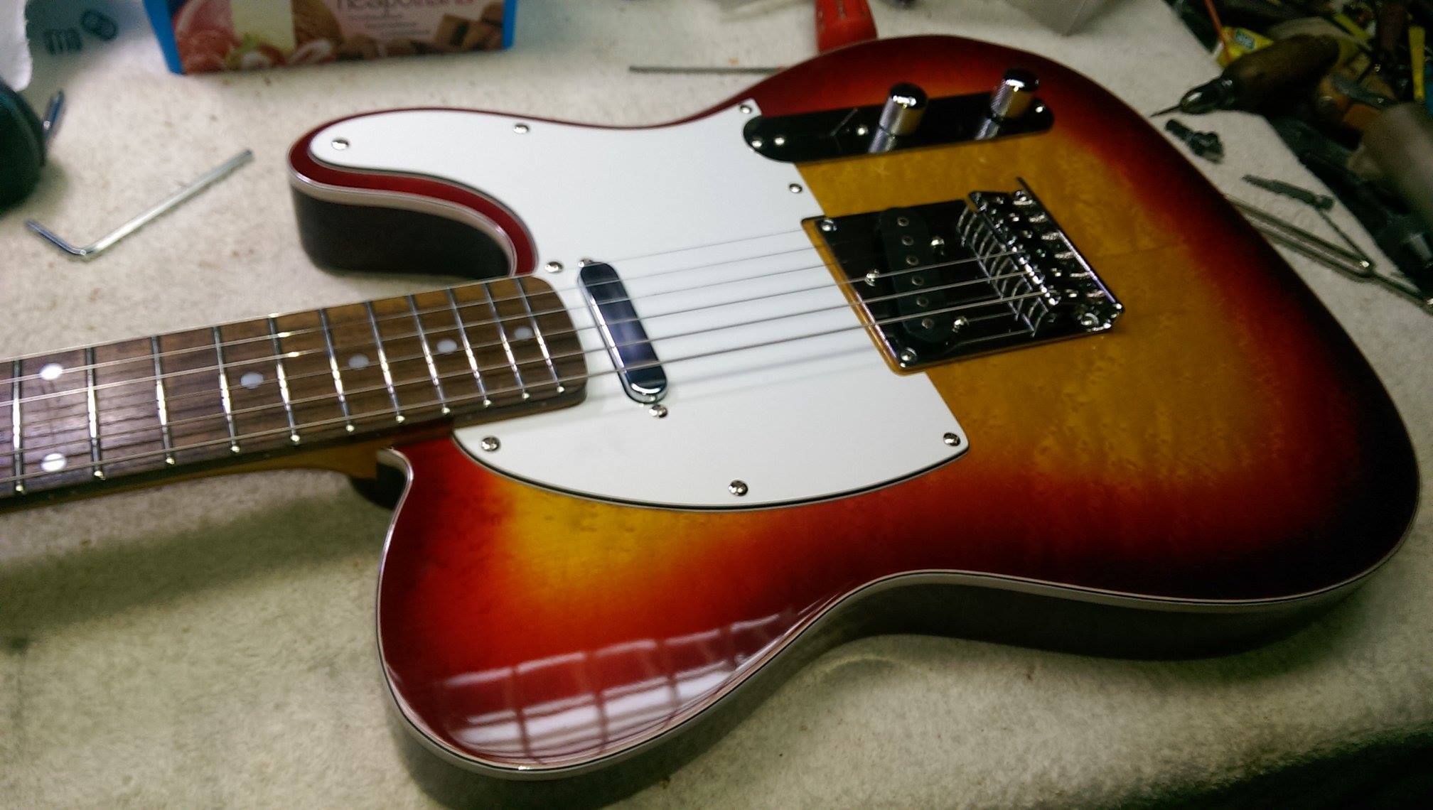

Noo - uwinęłeł się:) ładnie łwieci lakier:)
