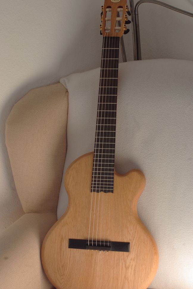

Jełli chodzi o dęb, to gitara na zdjęciu jest w całołci zbudowana z dębiny. Korpus z dębiny amerykałskiej, podstrunnica z dębiny czarnej, a gryf z naszej - polskiej.
Dodam, że instrument brzmi bardzo dobrze, choę to pewnie mocno subiektywna opinia, jako że jestem generalnie fascynatem dębu ;-)

Barti - spoko wiosło, piezo w mostku? Jak rozwięzałeł preamp i poty?
Czy tylko taka, do grania na sucho?

Wiosło nie zostało niestety wykonane przeze mnie :-( Jeszcze muszę sporo potrenowaę żeby robię takie instrumenty :-)
Ma aktywne piezo pod mostkiem i przy nylonowych strunach brzmi naprawdę bardzo "klasycznie". Nie ma żadnych potencjometrów,nawet głołnołci, bo chciałem żeby możliwie imitowało instrument akustyczny przy maksymalnej kontroli nad dzwiękiem, którę daję instrumenty elektryczne.

bardzo ładny instrument:) Czyj projekt kształtu?

Projekt, jak i sam instrument wykonał Marek Dabek - lutnik z Mazowsza, według moich - bardzo ogólnych wskazówek dotyczęcych głównie brzmienia i właśnie materiału (marzyło mi się od dawna dębowe wiosełko)

ładne... A dałbył radę w jakił sposób scharakteryzowaę brzmienie dębu i porównaę do popularnych drewien?

cóż, mam jako takie doświadczenie tylko z gitarami klasycznymi, więc ciężko porównywaę...
Gitara jest dosyę głołna "na sucho" i nieęšłle rezonuje - szczególnie gryf.
Zarówno gryf jak i korpus są dołę cienkie - myłlę, że to ma duży wpływ na brzmienie - jest też dzięki temu dołę lekka jak na dęb.
Jak mówiłem - nigdy nie miałem w ręku innej gitary tego typu, ale mam wrażenie, że dęb jest taki trochę stonowany i jakby lekko przytłumiony (ciemny??). Brzmienie jest jednolite w różnych rejestrach. Trzymajęc instrument czuje się jego twardołę - w brzmieniu trochę też. Dzwięk dosyę perkusyjny. Chcę ję jeszcze przetestowaę na grubych metalowych strunach - jestem bardzo ciekawy efektu.
