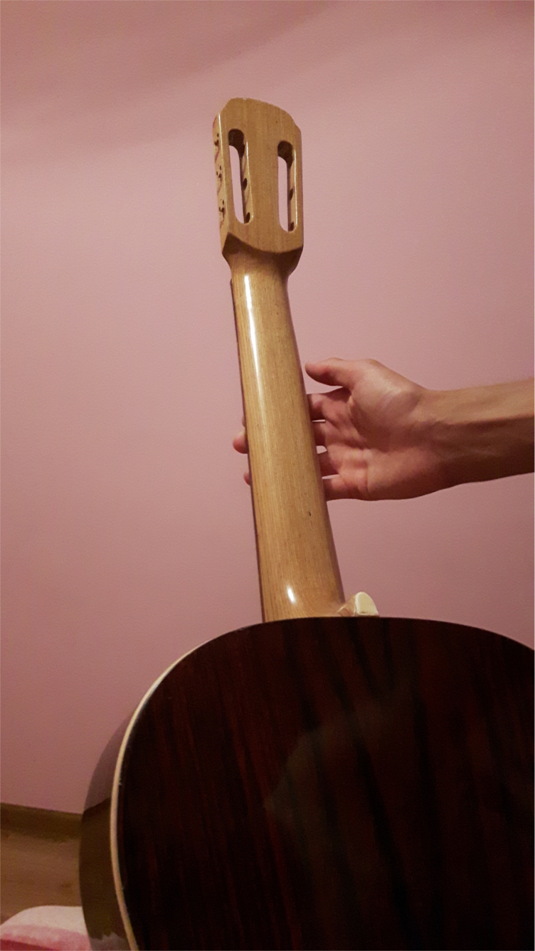

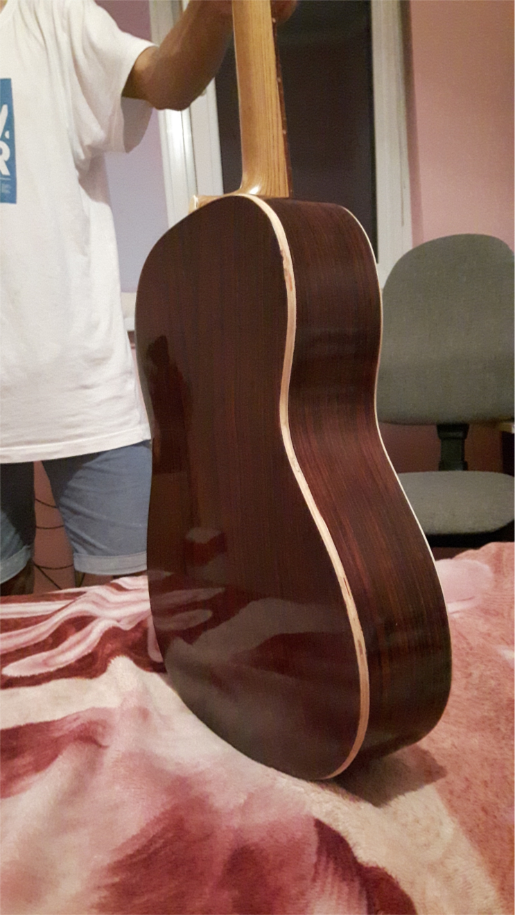

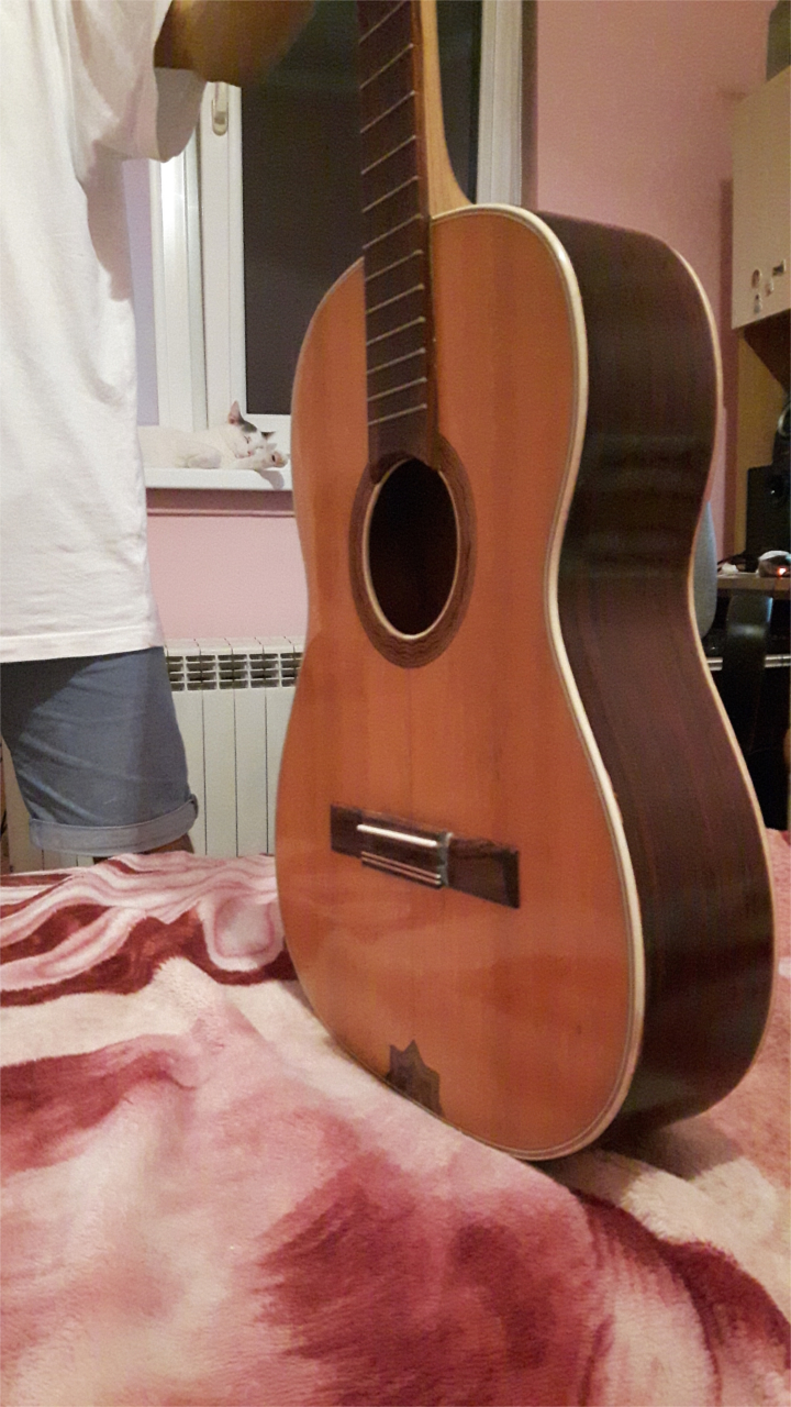

Zamieszczam zdjęcia po polakierowaniu, został mi jeszcze binding do przyklejenia choę następnym razem będę to robię przed polakierowaniem
Muszę jeszcze podstrunnicę delikatnie przeszlifowaę i poolejowaę.
