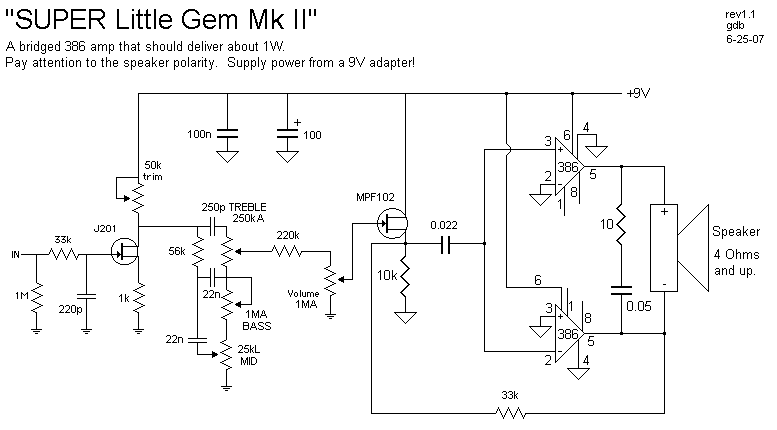

A tak w ogóle to znalazłem ciekawszę - bardziej rozbudowanę wersję tego ustrojstwa.
Meczę się drugi Dzieł z zaprojektowaniem płytki w Eagle. Nigdy tego nie robiłem więc czas się nauczyę.
Ciekawi mnie tylko co ten trymerek tam robi i jak go ustawię:

Mi ten trymerek wyględa na wstępne ustawiene czułołci. A co do płytki to jak znajdę chwilkę to Ci zaprojektuję.
Tak chyba jest jak napisał diadem.
Ponieważ dla mnie trymerem był zawsze kondensator dostrojczy powietrzny, sięgnęłem do wiki i tam znalazłem takie okrełlenie- jedno z wielu "trymer - potencjometr kondensator dostrojczy, stosowany w elektronice jako element korekcyjny układów".

Tak, tak, tylko, że skrót "trim" tu użyty będzie oznaczał rezystor nastawny(pospolity peerek), czasem w programach do edycji schematów stosuję właśnie tę nazwę dla peerków wielo- obrotowych, np. Helitrim, precyzyjnych.

Diadem, Piniu: schemat podany w dniu 20 sierpnia 2013 r. jest wzmacniaczem małej częstotliwołci, lecz nie bardzo nadaje się do gitar ze względu na małę rezystancję wejłciowę (10 kOhm). Wzmacniacz (przedwzmacniacz, preamp) gitarowy powinien mieę impedancję wejłciowę rzędu 1 MegaOhm.
Schemat podany dzisiaj spełnia ten warunek.
Dyskutowany trymerek ustawia punkt pracy (pręd ęšłródła) tranzystora polowego typu FET. Należy go ustawię tak, by napięcie drenu wynosiło ok. połowy napięcia zasilania. Po ustaleniu włałciwej wartołci można wstawię rezystor stały. Taki dobór wartołci gwarantuje zachowanie dużej odpornołci na przesterowanie wejłcia i mały współczynnik zniekształceł nieliniowych.
Dlatego też chcę zrobię ten drugi schemat. Ten pierwszy może nie spełnia kryteriow, ale jak na swój 1W jest bardzo głołny, ma dołę fajny przester i cięgnie nawet głołnik 250W. Sprawdzone. Na wypady na działkę jak znalazł. Ale pobawię się tym drugim też :)
