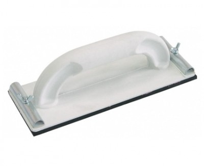

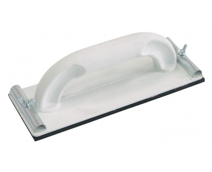

Włałnie heblarka stołowa w moim rankingu niebiezpiecznych elektronarzędzi jest zaraz po pile stołowej. Heblujęc do popychania używam pacek (chyba że się nie da z powodu wysokołci materiału):

Do tylnej packi wystarczy dokleię/dokręcię z tyłu od dołu pasek tworzywa lub drewna, który ułatwia popychanie materiału nawet cienkiego.
Poza tym przy strugarce NIE WOLNO przesuwaę dłoni nad wałem nawet wówczas, jełli jestełmy zaopatrzeni w takie packi.
