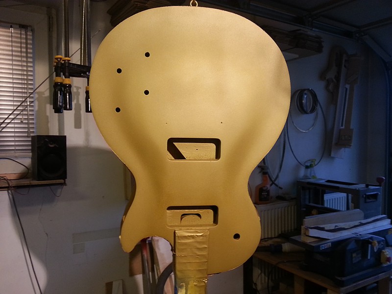

Przemalowałem ale muszę przyznaę że nadal nie wiem czy to odpowiedni kolor (i pewnie się nie dowiem dopóki nie pomaluję bezbarwnym)

Co to za złota farba?

O tu ładnie się cenie rozkładaję, to widaę była wina fotki
Baza jest akrylowa a lakier kołcowy nitro, robiłeł jakieł próby czy to się nie pogryzie??

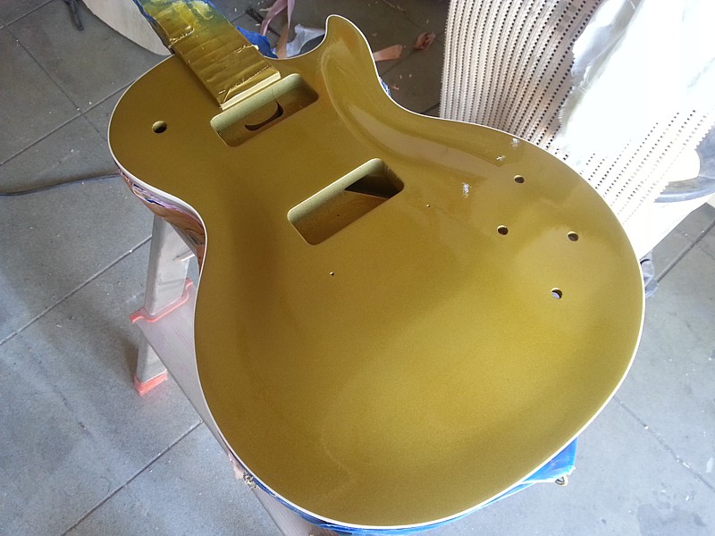

Położyłem dwie warstwy nitro i jak za dotknięciem czarodziejskiej różdżki z bręzowego zrobił się łliczny gold! Zresztę ocełcie sami.

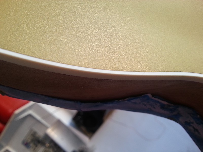

Najpierw oczyłciłem binding: I położyłem 2 warstwy nitro

Cieszy oko

Wiesz molu chciałem uniknęę tej kombinacji z proszkiem bręzowym bo intuicja mi podpowiadała, że łcięgnę tylko na siebie kłopoty
Owszem poszedłem trochę na skróty ale z efektu jestem zadowolony. Zresztę założenie było by zrobię współczesnę replikę LP52 a nie odtworzyę gitarę dokładnie jakbyłmy byli w 1952 roku więc sumienie mam czyste
