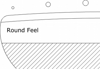

Ad rem, mam wętpliwołci co do sposobu wykołczenia podstrunnicy. Wydaje mnie się, że samo sfazowanie kołcówek to za mało. Jełli się nie sfazuje / zaokręgli podstrunnicy (w tym wypadku bindingu), to nie ma mowy o wygodzie gry! Z moich obserwacji wynika, że poprawny przekrój gryfu powinien byę jak na załęczonym obrazku. Nie chcę się wymędrzaę, w sumie mam na koncie całę jednę gitarę, ale właśnie dlatego się wypowiadam, bo zrobiłem podobnie. Jakież było moje zdziwienie, kiedy się okazało, że gryf nie jest tak wygodny jak megawygodny wizard który kopiowałem. Teraz już jestem ugotowany, bo nie pocienię bindingu :-(

Na rysunku nie ma pokazanego tego, o czym piszesz. Jest tylko zaokręglony próg, bo to głównie o niego chodzi, a to sfazowanie pod kętem na całej długołci podstrunnicy jest tylko działaniem pozwalajęcym utrzymaę jednę linię krawędzi, zminimalizowaę efekt pralki przy przesuwaniu ręki i ułatwię samo zaokręglanie progów.
To, że trzeba ostre krawędzie zatępię, jest wymogiem koniecznym, a zatem i krawędęšłpodstrunnicy z bidingiem czy bez, jest zaowalona - po jakimł czasie sama też się zaowali od tarcia dłoni-palców. Czy potrzeba wiele? sprawa użytkownika.
Na wygodę gry zwięzana z gryfem, jego kształtem, wykończeniem ma wpływ wiele innych czynników, m.in. budowa kiłci dłoni, wrażliwołę dotyku,pocenie się, nabyte nawyki i przyzwyczajenia w kontaktach z innymi instrumentami, itd. Tak, że ograniczenie się tylko do jednego jest sprawę indywidualnę.

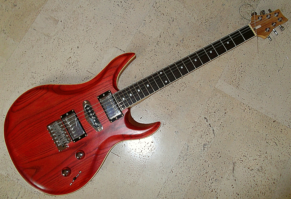

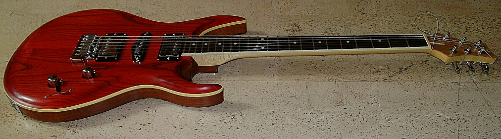

Nie chcę załmiecaę wętku, ale na wyraęšłnę prołbę wrzucam zdjęcie mojego Dzieła. Taka luęšłna impresja na temat PRSa. Machoł + jesion, gryf twardy klon, nakładka na główce... dęb (a co, taka moja licentia poetica). 25,25" (to nie błęd).

Rzuciłem się na poczętek na dołę głębokę wodę, ale to czego się nauczyłem (oczywiłcie na własnych błędach) bezcenne.
Głównę wadę tego (będęšłco będęšł) Dzieła jest spory ciężar. Dlatego ciekaw jestem jaka będzie waga Dzieła Mola z body olchowym. Estetyka estetykę, brzmienie brzmieniem, ale ergonomia w tym sporcie też ma znaczenie wg mnie.
