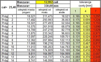

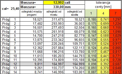

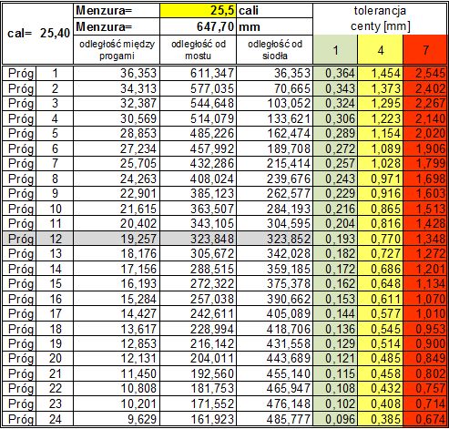

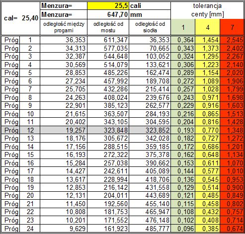

Czytajęc ten interesujęcy temat, i majęc na uwadze fakt, że mi się w głowie ęšłle liczy, to się pokusiłem o przeliczenie. Wyszła mi tablica tolerancji nacięcia kanałów na progi, przy okrełlonym błędzie w centach opisanych przez Jerzego jako charakterystyczne.
Dla Stratocastera:
Dla Ukulele Soprano:
Zdrów
Tomek
milimetry-centy.xls
xls
(25.5 KiB) Pobrany 523 razy

Dzięki, ale wytłumacz mi, jak to czytaę?
Która kolumna odpowiada za tolerancję w centach, a która w mm?
Re: Wymiana podstrunnicy - prosba o pomoc
Dokładnołę nacięę na podstrunnicy to tylko problem nas maluczkich . Większołę fabryk używa takich piłek , a tu precyzja jest taka z jakę docięto tuleje dystansowe , a te można docięę z dokładnołcię z jakę pracuje CMC czyli tysięczne milimetra i zawsze można dopolerowaę :-D albo wymienię .
Jerzy - 1 4 7 to są kolumny i oznaczję centy półtonu, a wartołci w nich są w mm.
Piotr, ja coś nietomny jestem..
Dla odległołci od progu zerowego do pierwszego równej 36,353mm tolerancja zawiera się w 0,364 mm? Czy 1,454 mm? Ta pierwsza wartołę do zniesienia, ale ta druga to strasznie dużo. Wytłumacz mi dokładnie jak czytaę tę tabelkę. Który kolo oznacza centy a który mm i po co ta ostatnia?
TeEn
Posty: 133
Lokalizacja: Wrocław
To jest tak w tym przykładzie (dla menzury 25,5" i pierwszego progu):
odchyłka 0,364 mm - to jeden cent
odchyłka 1,454 mm - to cztery centy
odchyłka 2,545 mm - to siedem centów
W nagłówku kolumn kolorowych, masz wartołci centów: 1, 4, 7
A wartołci w mm dla progów w poszczególnych wierszach, to odległołę błędu(tolerancja), która powoduje, że na nacięciu kanału progu teoretycznie masz wartołę błędu okrełlonę w nagłówku kolumny.
W pliku xls możesz wpisaę wielkołę menzury w żółtym polu i excel przeliczy Ci odległołci progów no i tolerancję nacięę.
