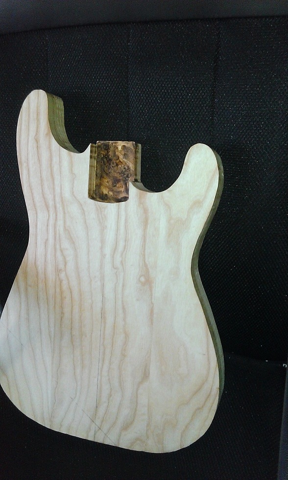

Za głęboka? Odrysowalem od wydruku ale może porównam z prawdziwym startem. Dzięki
Re: Budowa pierwszej gitary elektrycznej
Rozrzut tych linii załomu na korpusach stratów jest duży. Nie sugeruj się zdjęciami. Na najoryginalniejszym planie strata jaki jest w sieci za free widaę, że linia załomu dochodzi do osi podłużnej korpusu. Problem w tym jak interpretujesz tę linię. Te podcięcie niestety nie jest płaskie - znajdęšłw sieci profil tego kształtu. W każdym razie krzywizna zmienia się od bardzo małej do tej największej - podobnej do krzywizny wyoblenia korpusu. Jełli narysujesz tę linię za głęboko to ostateczne wyoblenie przekroczy ję i skołczysz za daleko. Ja bym interpretował tę linię na planie korpusu jako ostatni załom pomiędzy płaszczyznę korpusu a powierzchnię tego podcięcia. I ten załom jest jeszcze wyokręglony więc obróbka za tę linię wyjdzie. Więc może narysuj sobie dwie linię - jednę tę o której mówię (dojedęšłnię do osi podłużnej) a drugę - którę już narysowałeł - której już nie przekroczysz w obróbce. Podejdęšłdo tego na spokojnie, żebył za daleko nie pojechał.

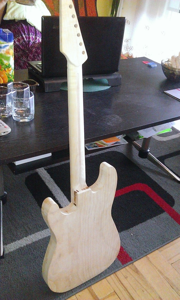

Wyfrezowałem gniazdo na gryf. Wchodzi ciasno i prosto
Mam nadzieje, że wyczyłcisz dno gniazda ze spalenizny. Popracuj nad technikę frezowania, za długo pozostawałeł frezem w jednym miejscu, lub (i) masz tępy frez.

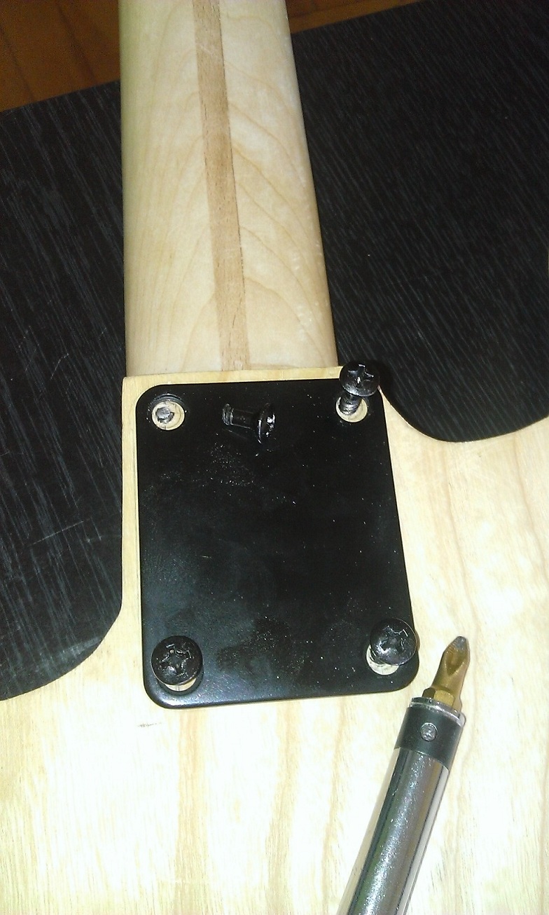

No masakra..... naprawdę robiłem to powolutku i delikatnie. Da się z tego jakoł wyjłę? łruby mam z guitar project tyle, że zdaję się byę jak z plastiku. Czy tak ważny element nie powinien byę specjalnie utwardzany? Co radzicie, wykręcię te pozostałe i kupię inne? Wiertłem do metalu pewnie jakoł przewiercę ponownie ??
Czy wkręcałeł wkręty tak: 1) nawiercię otwory wiertłem odpowiednim do fi wkręta (trzpieł bez ostrza gwintu), 2) posmarowaę dobrze wkręt mydłem/łwieczkę/łlinę (do wyboru do koloru) 3) wkręcię "jak w masło" :) ? Nie musisz odpowiadaę - to tak dla pomyłlenia;) Powodzenia.

No przyznam, że nie łliniłem...Czy ktoł z Was miał kiedyś taki przypadek i sobie z nim poradził?
No jest problem, bo wkręt w gryfie siedzi, sam korpus to bym rozwiercał i kołował. Można spróbowaę wykręcię dziada przez poddłutowanie dookoła łciętego trzpienia, żeby chwycię szczypcami, ale gwarancji nie ma, bo pierun mocno siedzi. Ale jakby się udało wykręcię, to po problemie, bo to co się uszkodzi na korpusie można zakołkowaę. Inna metoda to wwiercenie się drobnym wiertłem i może wklejenie na dobry klej do stali wkręta z łbem do wykręcenia. Ale może ktoł to już robił i ma przetarte szlaki, lepiej poczekaę na sprawdzone rady. łlinienie wkręta to powinien byę nawyk bo łwieczka czy mydło może byę poza zasięgiem ręki;)
