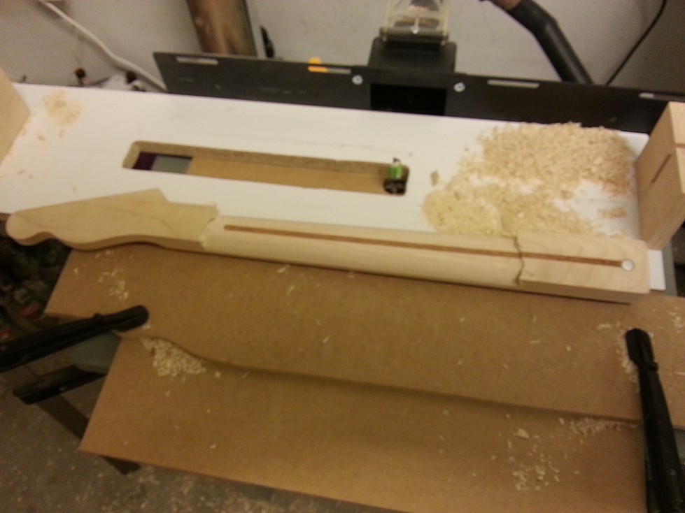

Ostatecznie gryf będzie z pięknego kawałka klonu:
Rów pod pręt opanowany :
Główka wstępnie łcięta na pile tałmowej. Potem frezowanie na równo.
Najtrudniejszy dla mnie etap - wiercenie otworu na pręt. Nie wyszło idealnie ale dla mnie akceptowalnie więc odetchnęłem.
Pręt założony
Profilowanie przejłcia główki (najpierw dłuto potem wałek szlifierski)
No i wzorem prawdziego Fendera w otwór wejłciowy drewniana tulejka z otworem
Posty: 394
Lokalizacja: Nieporęt
Tulejkę wsadziłem w dziurkę
A potem zeszlifowałem ( na prawie gotowo)
Z deseczki podłogowej zakupionej z Liroyu robię załlepkę na pręt:
i go zaklejam
i zeszlifowuję
Teraz czas na radius podstrunnicy i powiem Wam coś ........szfifowanie radiusa jest upierdliwe
potrzeba matkę wynalazku więc naprędce zrobiłem radius jiga
Tym jigiem zgrubnie wykonałem radius a potem klockiem wymiziałem na gotowo i jest pysznie!

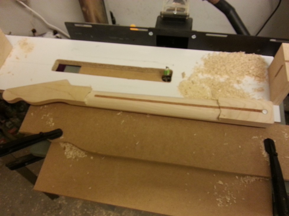

skiper01
Posty: 123
Lokalizacja: Rybnik
Nie zapomniałeł nacięę sloty na progi przed nadaniem podstrunnicy radiusa?
Na szczęłcie da się to uratowaę, ale nie potrzebne kuku.
Sloty jest lepiej wedlug mnie nacinac po zrobieniu radiusa...
Jak widaę są różne metodologie.

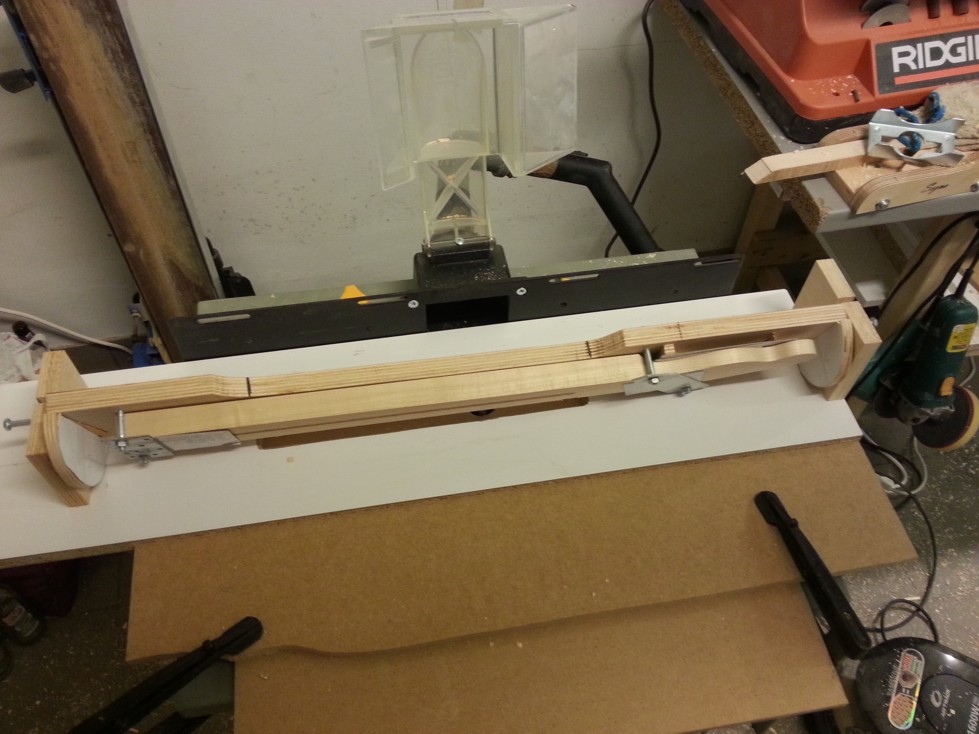

Odi
Lokalizacja: W-w
Jakbym widział swój warsztat :D
Tylko trochę czyłciej.
Radius jig nie wyginał przy pracy profili aluminiowych? Bo jełli dobrze widzę, to z nich zrobiłeł szyny.
Skęd wzięłeł te pręty napinajęce, sam je zrobiłeł?
Posty: 394
popik10 pisze:Jak widaę są różne metodologie.
Włałciwie skoro jest to mój pierwszy wykonany samodzielnie gryf nie powinienem wypowiadaę się w temacie metodologii więc wyjasnie jedynie czym się kierowałem wybierajęc akurat takę metodę . Otóż wydaje mi się, że dopiero po wykonaniu radiusa będę miał najlepszę kontrolę nad glebokoscia nacięcia na bokach podstrunnicy. Takę jest moja koncepcja .
Odi pisze:Jakbym widział swój warsztat :D
Aluminiowy katownik 4x2 gr 2,5mm jest b.sztywny. Nie ma mowy o jakimkolwiek wyginaniu.
Pręty kupiłem hurtem za grosze w chinach ale dorobilem jedynie tuleje poczatkowa na takę o większej łrednicy.
darek pisze: Szlifowanie radiusa nie jest upierdliwe pod warunkiem , że się to robi krótkim klockiem. Te długałne to jakał porażka.i.
Hmm ... rzeczywiłcie coś w tym jest. Krótkim pracuje się chyba lepiej.
Jest opcja "zmieł" i proszę z niej korzystaę, aby nie tworzyę nieskołczenie wiele postów

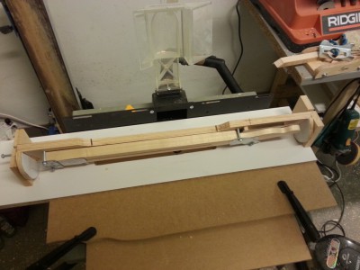

Posty: 394
Zabrałem się za profil szyjki. W tym celu skonstruowałem jiga przy pomocy którego wyfrezowałem profil szyjki. Wyszło nieęšłle. Pozostaje jedynie wyrzeęšłbię przejłcia.
Szczerze powiem ten etap już pozostawiam własnej łapie.
Nie ufam nawet cnc.
Ale ka kto woli.
Kto bogatemu zabroni :lol:
Jestem pod wrażeniem, hmm... jak to nazwaę? : czystołci z jakę pracujesz (porzędku). Patrzę również z podziwem na różne jigi. Chociaż akurat jig do gryfu... Przecież to bardzo przyjemny moment prac. Moim zdaniem przekombinowane (a i tak sporo zostaje do ręcznej obróbki). Ale fajnie się oględa postępy prac.
