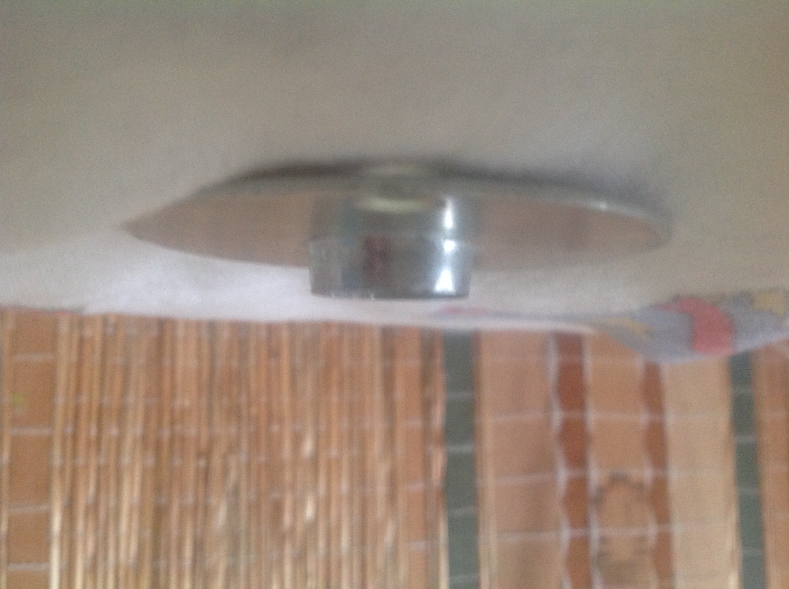

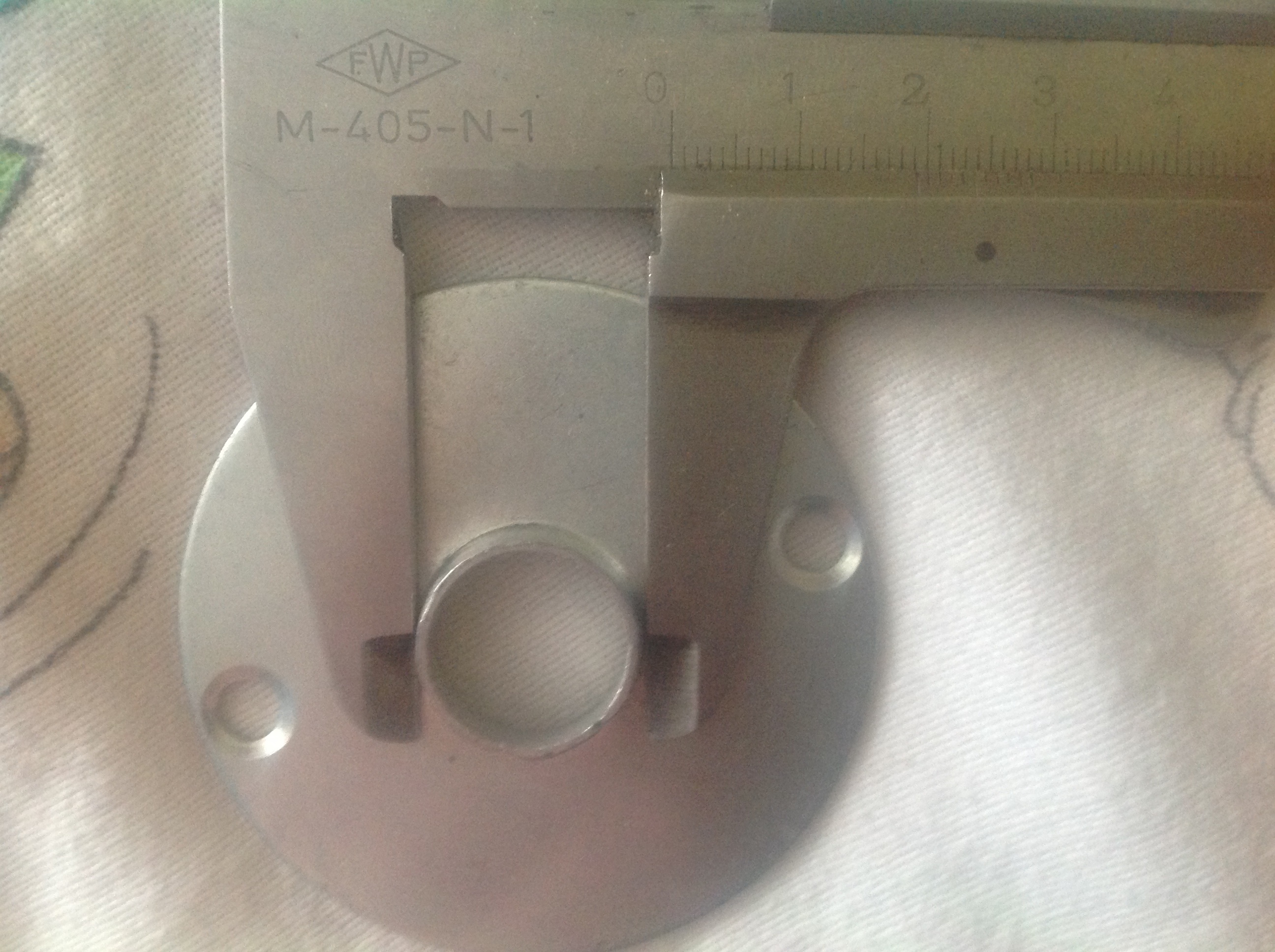

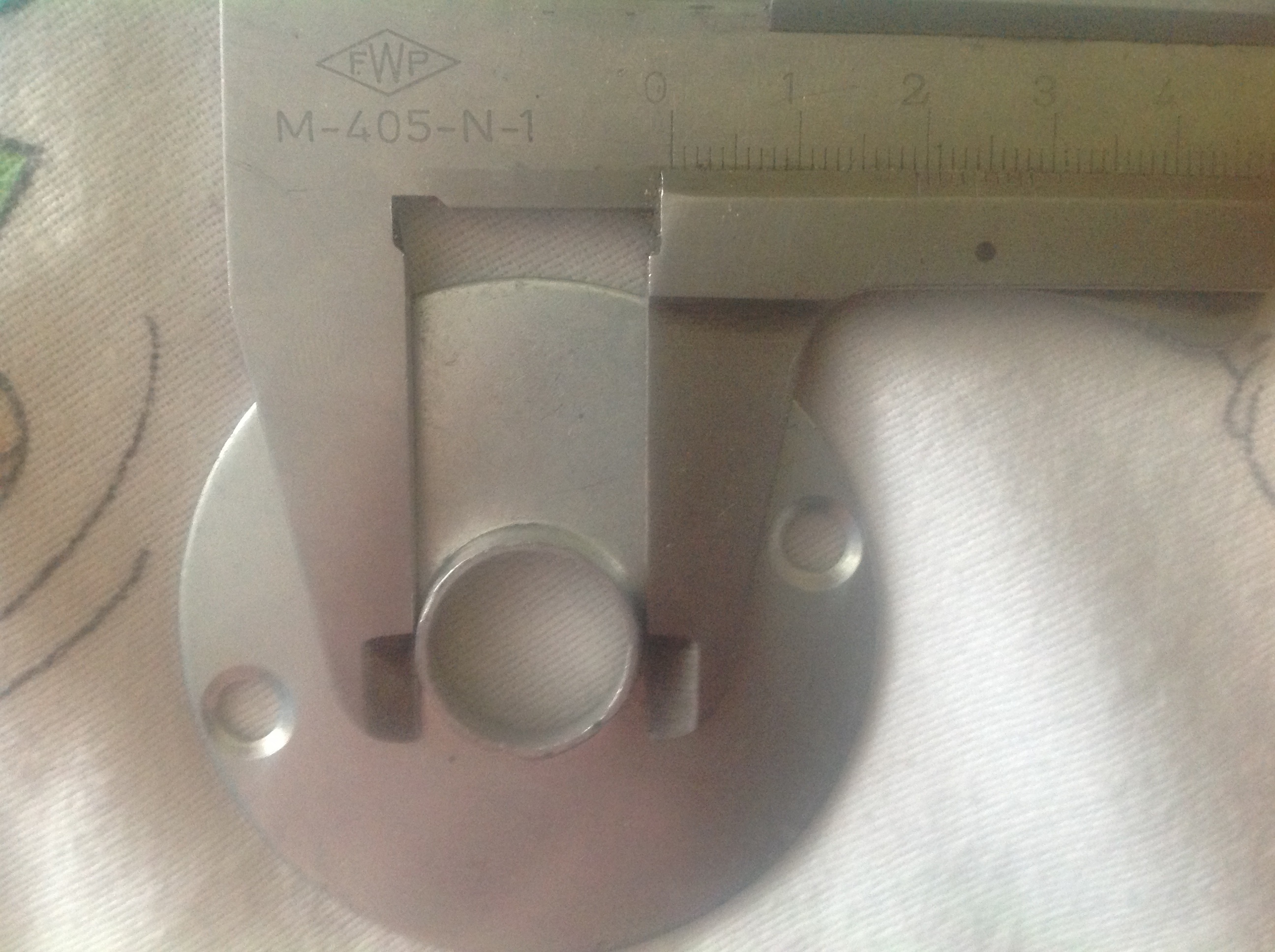

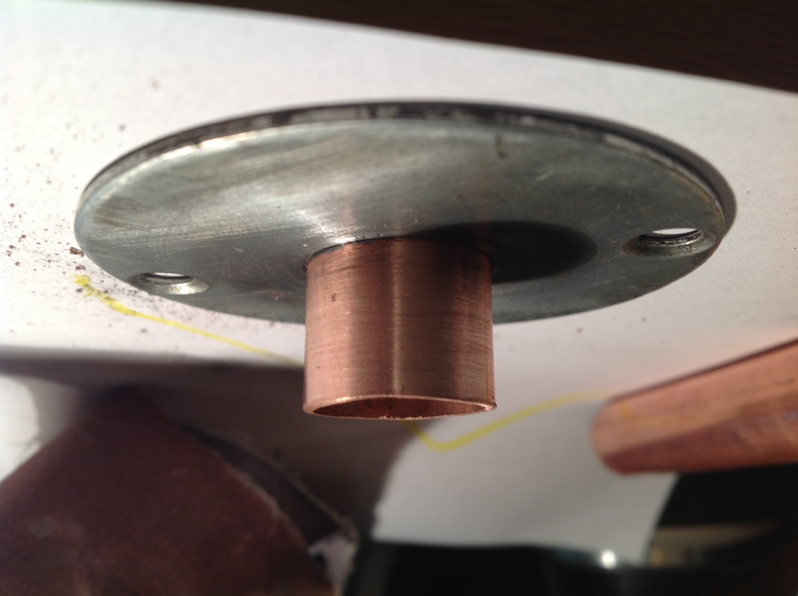

Wracajęc do mojego pierłcienia : zmierzyłem mu 1,9cm u podstawy i 1,79cm na kołcu... Czy ta stożkowołę bioręc pod uwagę że opieramy pierłcieł o szablon bardziej podstawę - ma jakieł większe znaczenie ? Dzięki!
Patrz na rysunek mola i wykonaj wszystko zgodnie z nim. Wymiary same wyjdę. To jest proste jak konstrukcja "młocarni ręcznej".
Co do pytania, to spróbuj wykalibrowaę ten kołnierz do jednakowego wymiaru, bo inaczej musiał był uwzględnię skos w wykonaniu szablonu. Wymiary mogę się rozjechaę.

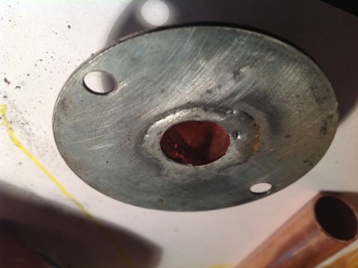

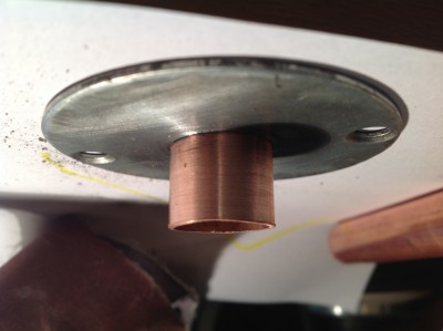

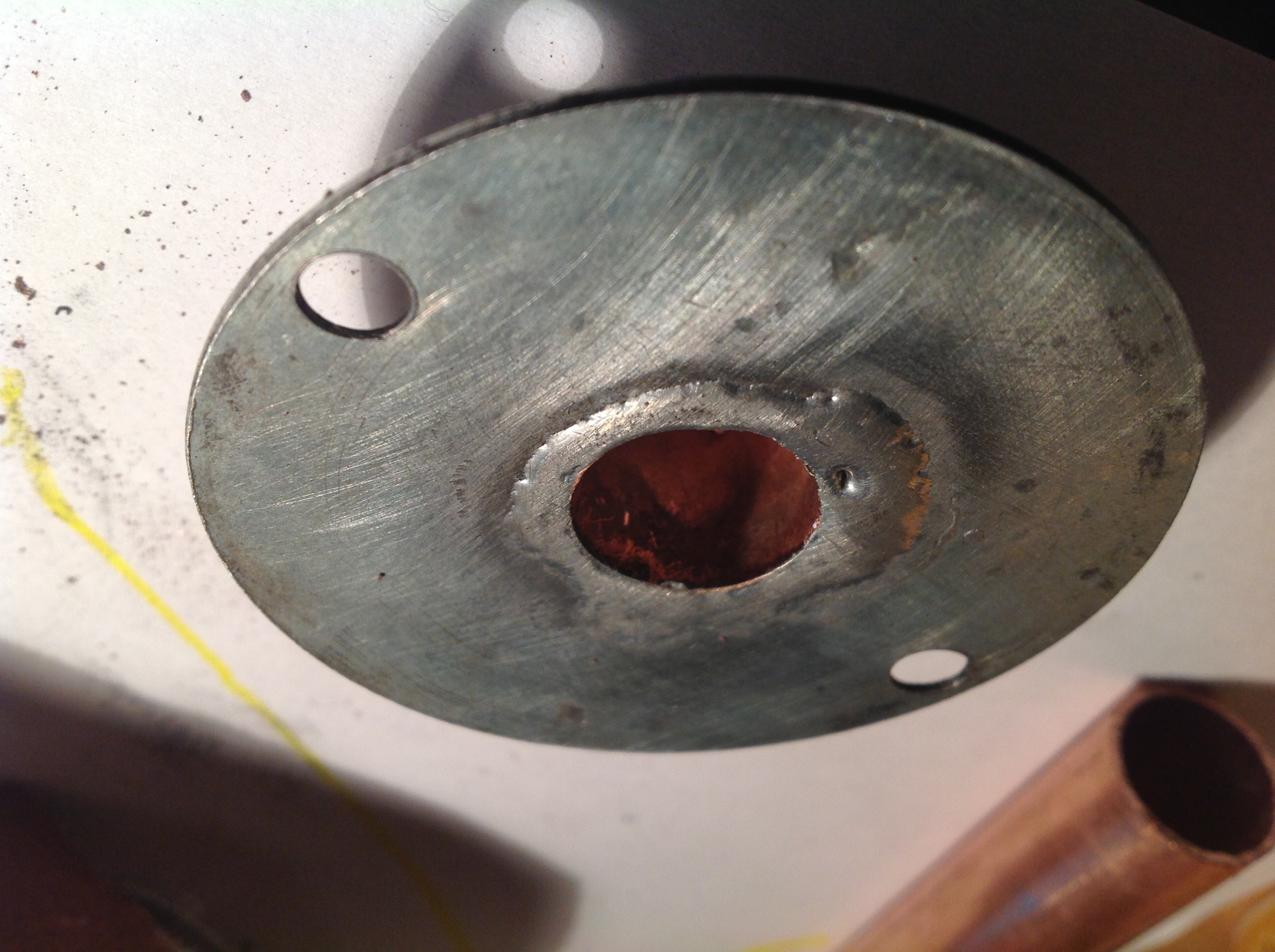

Z tego powodu ja wlutowuję rurki , co daje płaszczyzny równoległe, a dla mniej dokładnych frezował nic nie robię, bo drewno jest w stanie łcisnęę się o taka różnicę.
Tam by pasowała łrednica zewnętrzna 20 mm i do takiego wymiaru spróbował bym doprowadzię kołnierz.
Innym sposobem, to wlutowaę kawałek rurki, która zastępi ten fabryczny kołnierz.
