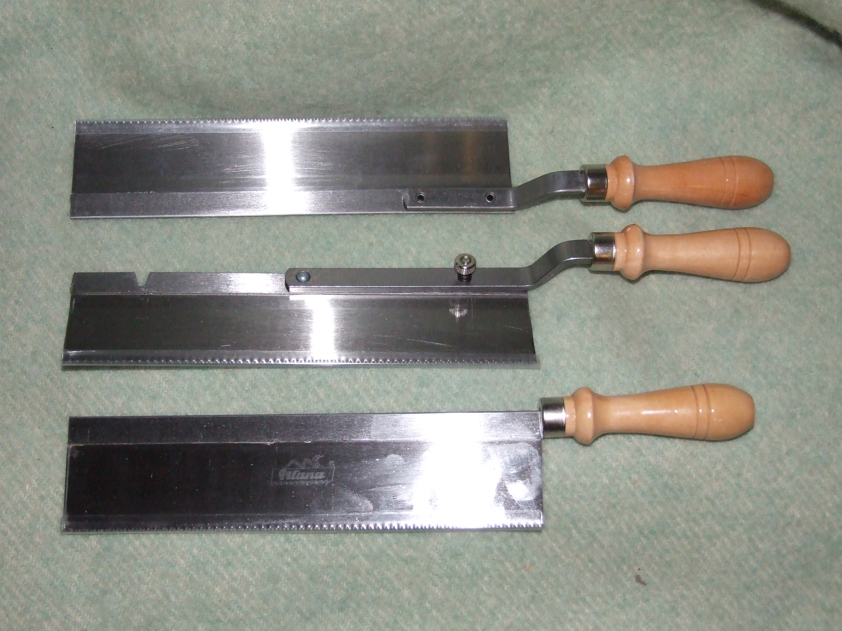

ęšłĽeby nie zakładac dodatkowego tematu zwięzanego z piłkami , to podepnę się z piłkami firmy czeskiej Pilana zakupionymi dzisiaj w hurtowni narzędzi profesjonalnych, przedstawiciela firmy. Sę to małe grzbietnice z których jedna jest prosta nr kat. 225280, druga odgięta stała 225281 trzecia odgięta przestawna 225282. Za cenę 31 pln nabyłem wszystkie trzy, nówki. Najtałsza kosztuje chyba 7,80, dla mnie ;-) . Może i udziela Wam rabatu.
Co do wrażenia estetycznego, to jest pozytywne, jakołę wykonania przekonywujęca, jak tnie, to dopiero kiedyś bo na razie całołę pokryta lakierem dla ochrony przed korozję.
Parametry techniczne Lpłótna=250mm, Hcałk= 61mm, h płótna=45mm, S=0,65mm, T=2,05 mm.
Rzaz w granicach 0,8mm i taki jest wymiar rozwarcia mierzony suwmiarkę, natomiast płótno ma grubołę ok. 0,5mm. Nie wiem co detalicznie zatem mówi wymiar S=0,65 mm ze specyfikacji.
Mam zamiar przekalibrowaę ję do cięcia progów i albo zęby przegniotę, albo płótno przeszlifuję na magnesówce z grubołci w częłci tnęcej, aby po rozwarciu uzyskaę 0,6mm.
