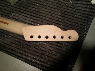

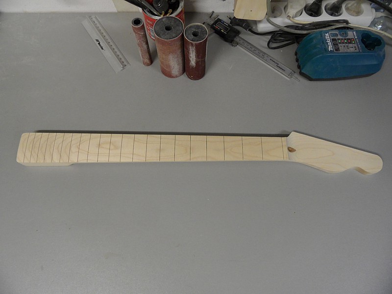

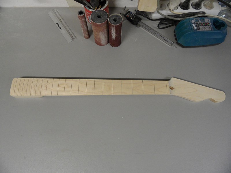

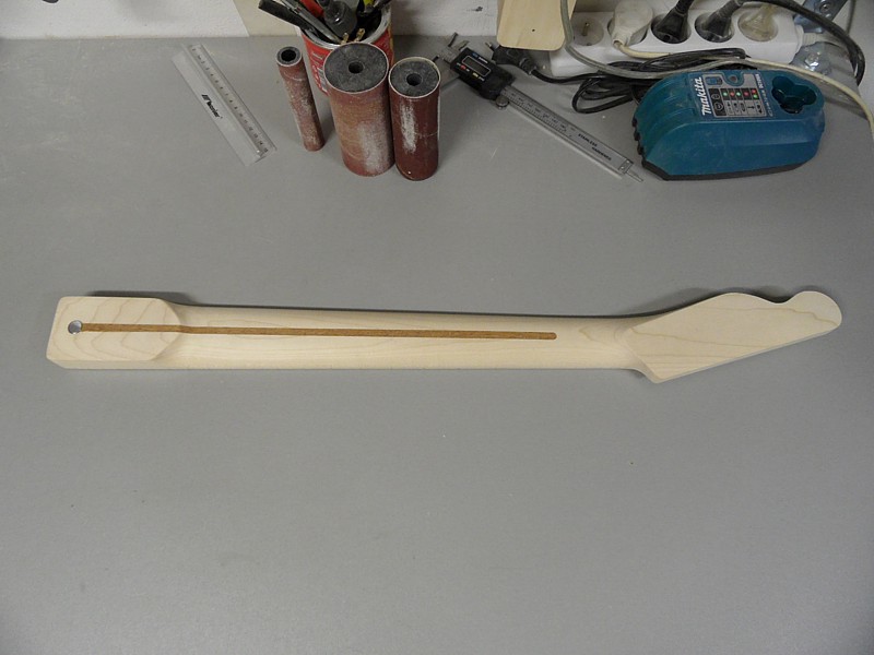

Już chyba wiem o co miał na myłli kolega shopiK mówięc, że profilowanie gryfu to przyjemny etap prac. Rzeęšłbięc czułem się prawie jak Michał Anioł ;-)
Poniżej efekt prac. Teraz gryf jest wreszcie do gryfu podobny.

darek pisze:ładny i do gryfu podobny.

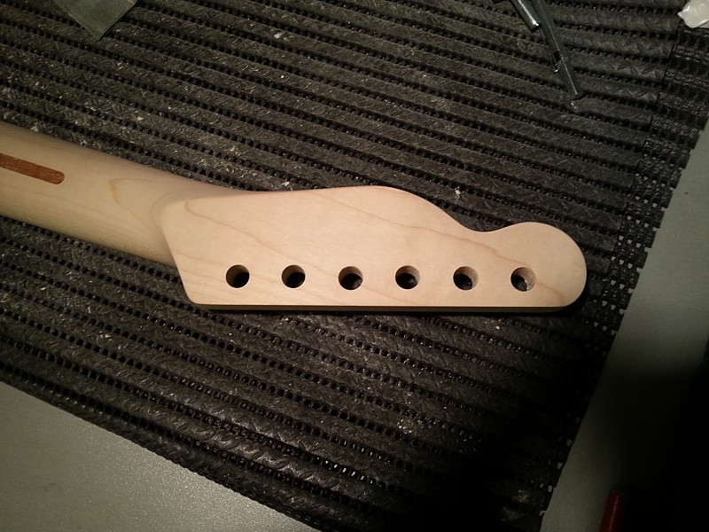

Ja bym wywiercił otwory pod klucze przed profilowaniem główki ;-)
A gdzie jest slot na siodło ?
Teraz to ja bym wywiercił otwory od razu po pierwszym frezowaniu gryfu bo jednak przy wierceniu coś tam się postrzępiło. Bez dramatu ale trochę uwiera mnie w psychikę ;-)

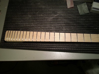

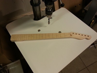

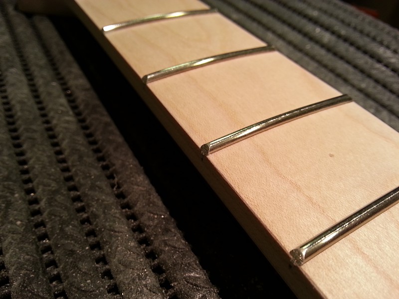

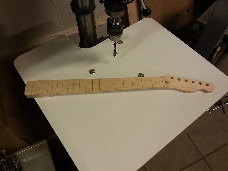

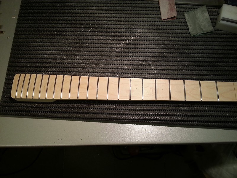

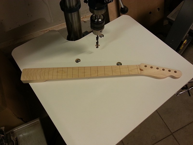

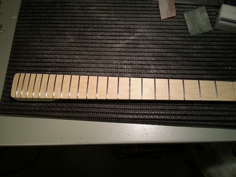

Slot pod siodło będzie a póki co wywierciłem otwory, nabiłem progi i na kołcach je przeszlifowałem.
Otwory pod klucze
Otwory pod klucze
Otwory pod klucze
Otwory pod klucze

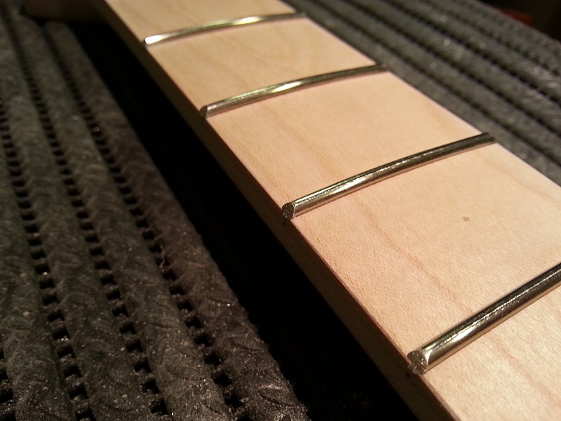

Progi nabite
Progi nabite
Szlif pod kątem 45 st.

darek pisze:Jestem pod wrażeniem czystołci Twojej pracy ale pomyłl jeszcze o kolejnołci wykonywania czynnołci.
Chyba , że ta gitara ma byę z założenia bez markerów to przepraszam za uwagi :oops:
Kolejnołę jest zwalona to fakt :-( Markery będę choę oczywiłcie nabijajęc progi utrudniłem sobie zadanie.
Może jednak zostaw bez markerów, dla mnie one (markery) stanowię rozpraszacz wzroku. Gryfy wg mnie o wiele ładniej wyględaję bez nich :)
Oczywiłcie z boku mogę byę kropki, co by się nie gubię podczas grania :P

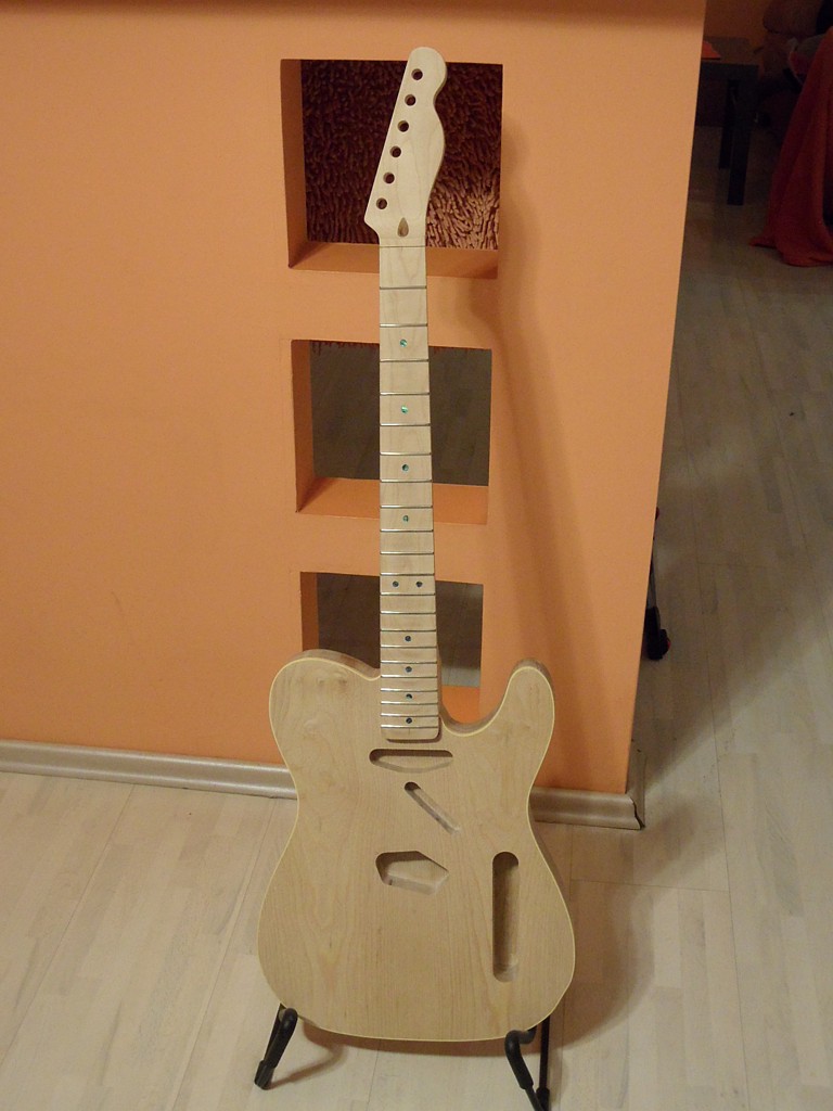

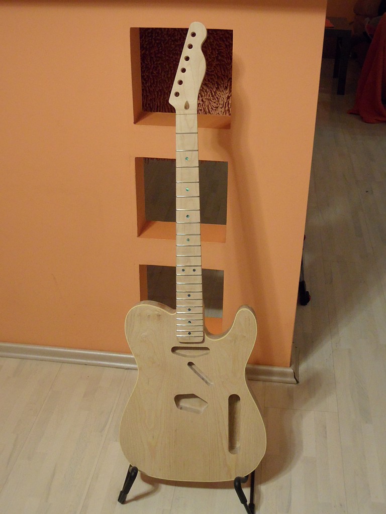

Jedziemy dalej:
- Progi wyrównane (pozostaje zaokręglenie progów i wypolerowanie)
- Markery zrobione
- gryf spasowany i przykręcony do deski

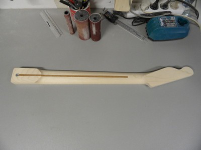

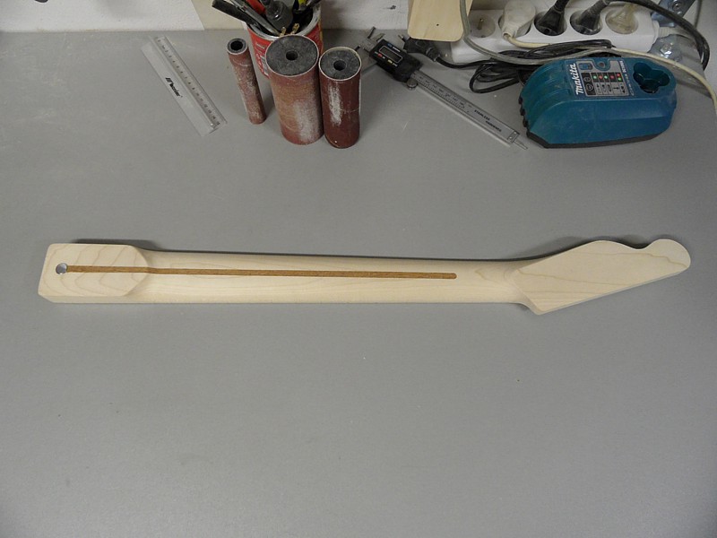

Ku przestrodze dla takich jak ja poczętkujęcych powiem jaki głupi błęd popełniłem przy budowie gryfu. Otóż wsadziłem pręt bez odpowiedniego wygięcia czyli nawet w stanie nienacięgniętym znajdował się w napięciu. Efektem tego po wyprofilowaniu (obcienieniu) szyjki powstało minimalne wygięcie gryfu uniemożliwiajęce wyrównanie progów. Musiałem pręt wyjęę, odpowiednio wygięę i ponownie zakleię załlepkę.
Hmm.... a może pownno się stworzyę jakił wętek/tutorial/FAQ w którym będę umieszczane różne błędy popełniane przez poczętkujęcych "lutników"? Np. z mojego podwórka:
1. frezuj w odpowiednim kierunku unikniesz wyrwania materiału
2. pozostaw do frezowania jak najmniej materiału bo j.w.
3. pręt przed wsadzeniem wygnij zgodnie z krzywiznę kanału
4. .....
E... jakieł czary mary, to nie wina pręta, a drewna :-)
Luęšłny 6-cio mm pręt nie miał by wpływu na wygięcie. A często jest tak, że po zdjęciu z grubołci listwa się krzywi. Dla tego właśnie ja na gotowo robię podstrunnice i kleję do takiego grubego kopyłloka a potem dopiero obrabiam szyjkę. Bo z reguły wygina się do tyłu gitary i wtedy nacięg strun to niweluje.
