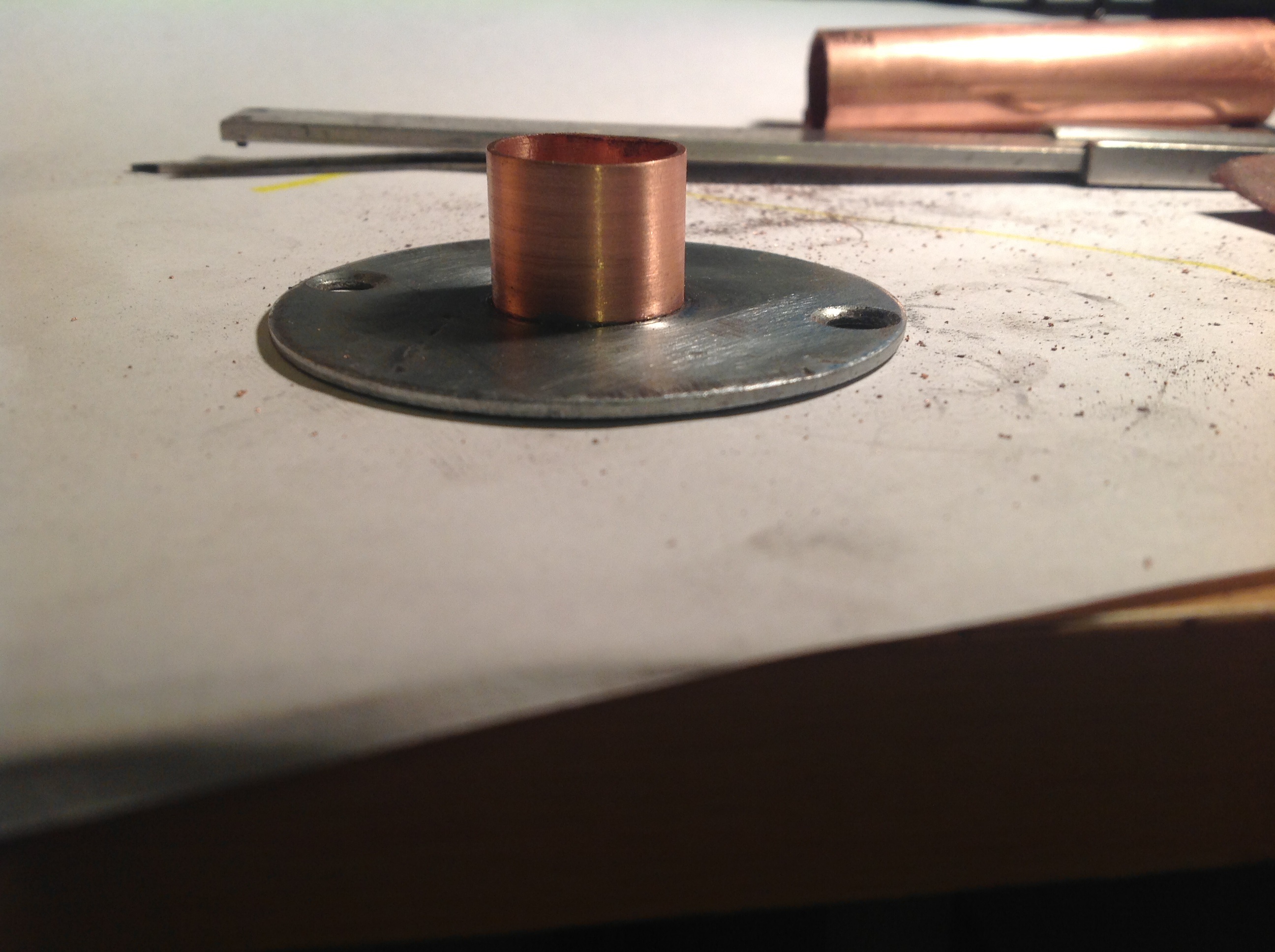

Macck. Włałnie o to chodziło. Mam tylko prołbę, żebył postarał się lutowanie przeprowadzię od wewnętrz pierłcienia czyli od strony frezarki, a nie stopy.
Unikniesz tym samym problemu z wysokołcię spoiny, będzie można rurkę przesuwaę w obu kierunkach i zapewnisz miejsce na dowolnę spoinę. Nie będzie ona wymagaę żadnej obróbki, a rurka będzie się prowadzię po całej wysokołci.
Tylko dobrze wycentruj wstępnie!
Jest stanowczo za długa. Ograniczasz głębokołę wypuszczenia freza i zwiększasz grubołę szablonu. Wystarczy 3-5 mm.
To co pisałem wczełniej o wypuszczeniu rurki od strony frezarki dotyczyło zwiększenia wytrzymałołci lutu, czyli tworzył by takę wklęsłę płaszczyznę i powierzchnię styku na obu płaszczyznach stycznych po ok 3mm.
Teraz jak widzę lut trzyma na węskiej płaszczyęšłnie czołowej rurki i rozklapił się na blaszce.
Czoło rurki doprowadęšłdo równołci, bo będzie służyło do centrowania pierłcienia. Przy "kiełbasianym" profilu będzie zakłamywaę i zmniejszaę dokładnołę kopiowania.
Ale to sprawdzisz już przy frezowaniu. Tak jest na oko dobrze.
