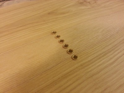

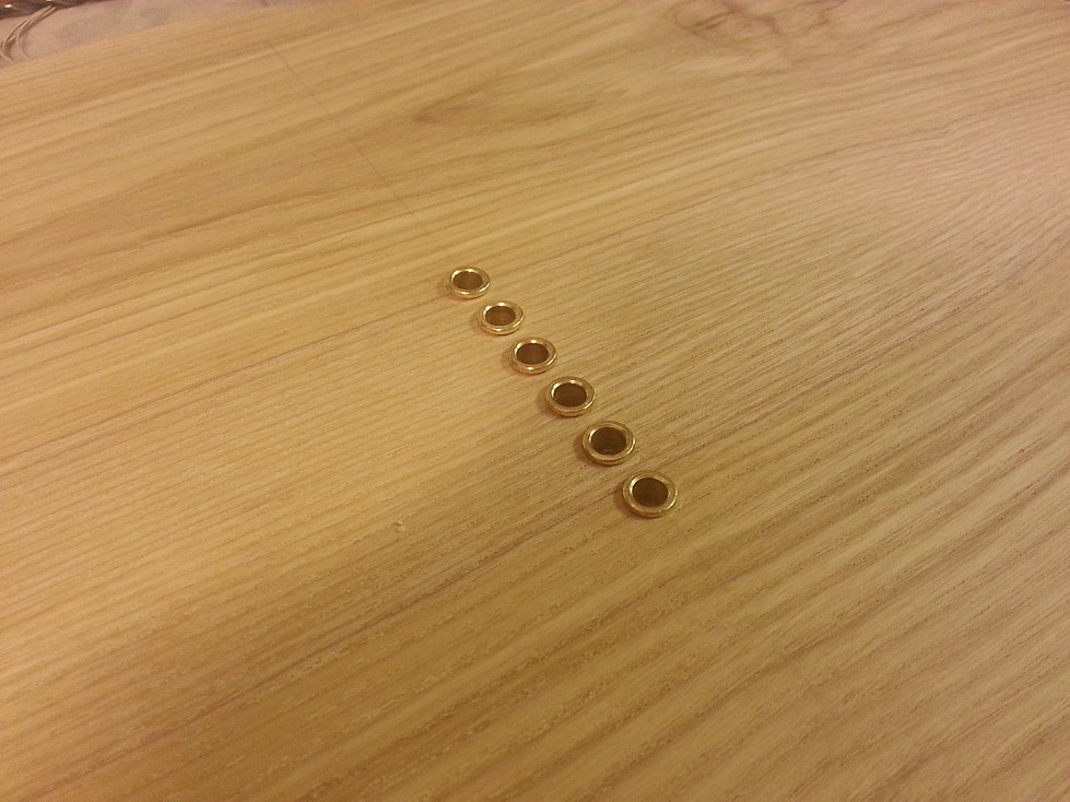

darek pisze:I tak będę wystawaę ?
W oryginalnych Tele widuje się wpuszczane lub wystajęce (chyba zależnie od roku produkcji?). Mi jakoł bardziej pasowały wystajęce.
Posty: 394
Lokalizacja: Nieporęt
darek pisze:W oryginalnych są wpuszczane. Wystaję w mexach i chinolach bo taniej .
Gust należy uszanowaę. Ważne , że są równo .

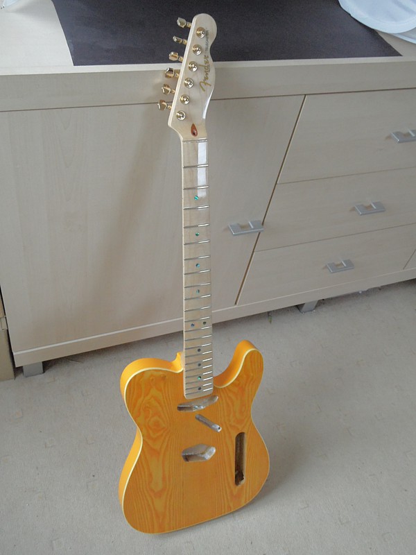

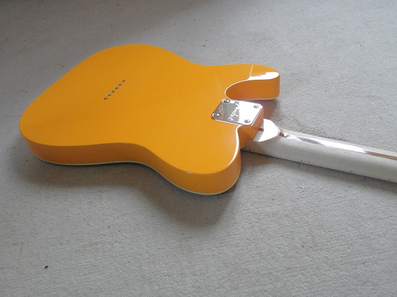

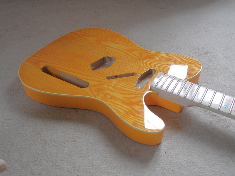

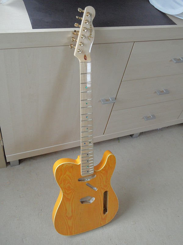

Lakierowanie jak się okazało to obszerny i niełatwy rozdział. Przeszedłem ciężkę szkołę ale nie żałuję. Wiedza nabyta zaprocentuje przy następnych projektach. Jestem tego pewien.

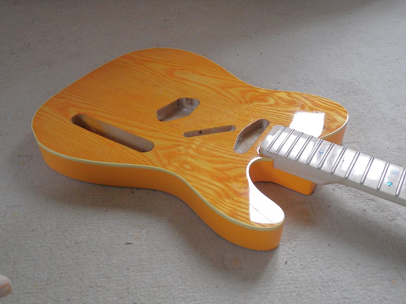

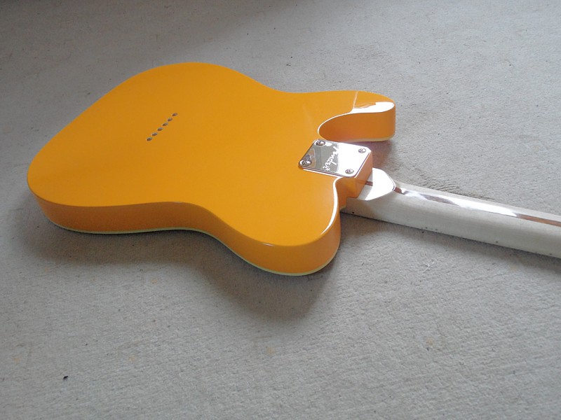

Ponieważ miałem założyę do niej "złoty" osprzęt postanowiłem dobraę kolory w pasujęcej tonacji ciepłych barw. I tak: gryf kolor klon naturalny, deska kolor żółtka wiejskiego jajka. Z tym, że tył i boki kolor kryjęcy a góra transparent.
Poniżej efekt po pomalowaniu, wyszlifowaniu i wypolerowaniu (pewnie trzeba ję będzie za parę tygodni po ułożeniu się lakieru ponownie przetrzeę).
Lakier poliuretan. (jeszcze nie dojrzałem by przystępię do sekty nitro ;-) )
Pozostaje gitarkę zmontowaę i odpalię. Z tym, że to nie będzie praca tylko przyjemnołę. Wisienka na torcie. Nagroda za to, że udało mi się dotrzeę do tego etapu.
Posty: 2959
Podoba mi się :) Lubię takie kolorki.
Bardzo ładnie się prezentuje :) Mam skojarzenie kolorystyczne z miodem rzepakowym i wielokwiatowym :) Jednym słowem smacznie wyględa :P
