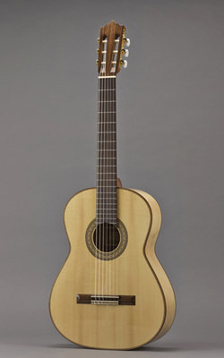

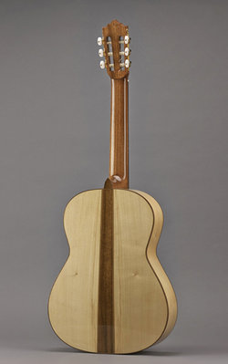

No i stało się, struny założone :-P zdężyłem przed "pierwszym". Prace nad gitarę dobiegły kołca. Więcej zdjęę oraz podsumowanie póęšłniej, teraz czas rozgrywania.
pozdrawiam,
Arek

Arku, przyjmij proszę wyrazy wielkiej radołci i szczere gratulacje..a i będzie fajnie, jełli zdjęciom instrumentu mogły by towarzyszyę próbki dęšłwiękowe, jakił standart gitary klasycznej - niekoniecznie trudny technicznie ale ukazujęcy cechy instrumentu - np. jakieł etiudy Tarregi czy Sora.

Re: Klasyczna w budowie
Brak słów, żeby opisaę to Dzieło, jest po prostu piękna w swojej prostocie i perfekcji oraz elegancji. Wielkie gratulacje!
- innymi słówy - NORMALNA gitara tzw. klasyczna w typie hiszpałskim - nie fabryczny twór gitaropodobny rozgłołniony propagandę marki...
Włałnie, "normalna" gitara, tylko te normy ostatnio mocno zaniżyły loty.
Brawo - dla mnie głównie za to że prace idealnie czyste. :-) choę podejrzewam, że to na potrzeby zdjęę :-)
projekt "Klasyczna w budowie" dobiegł kołca. Trwało to trochę dłużej niż zakładałem, ale w zamian zaowocowało cennym doświadczeniem, które wykorzystam w kolejnych realizacjach ;-)
Dziękuję wszystkim za zainteresowanie oraz komentarze, miałem wrażenie, że w miarę zbliżania się do kołca budowy emocje rosły nie tylko u mnie :oops:
Gitara cieszy oko i ucho, czas pokaże jak się zmieni, na ile otworzy i czy z upływem czasu zyska na szlachetnołci. Poza ogromnę przyjemnołcię jakę miałem na każdym etapie pracy, oczywiłcie nie obeszło się bez problemów, okazało się że taki projekt może skupię wokół siebie wielu pasjonatów, na poczętku online a z upływem czasu również w realu. Gdybym miał wymienię jeden i największy atut tego projektu to jest nim bez wętpienia powiększone grono znajomych i przyjaciół :-) :-D
