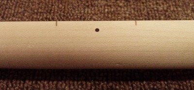

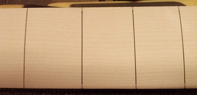

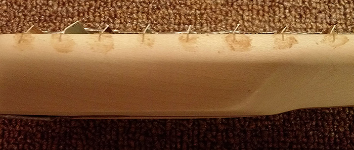

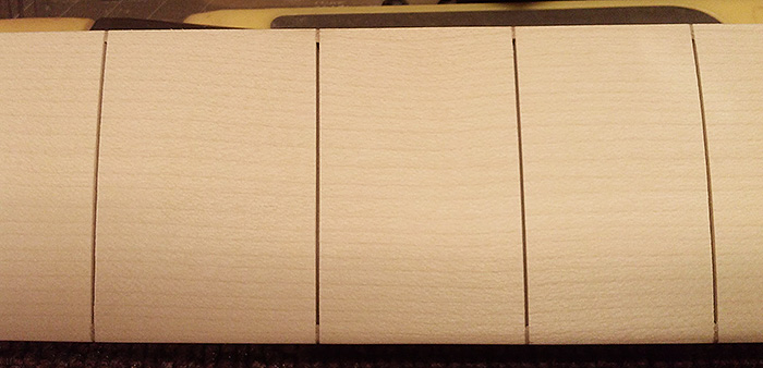

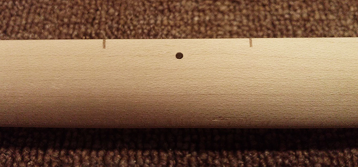

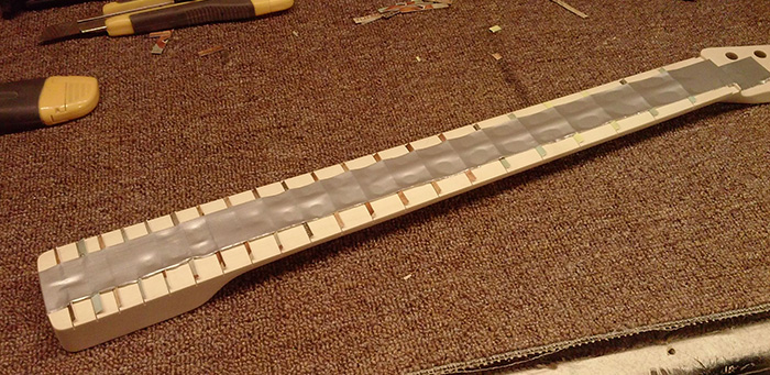

Ponieważ będę malowaę całołę nitro pędzlem muszę progi wstawię na samym kołcu po malowaniu i polerowaniu. Ubzdurałem sobie, że chcę aby nie dochodziły one do samej krawędzi szyjki , żeby kołcówki slotów były zapełnione masą drewnianę jak w niektórych starszych fenderach. Aby tego dokonaę już teraz musiałem je zapełnię zostawiajęc miejsce na progi. Przycięłem więc odpowiednie paski, zabezpieczyłem przed przesuwaniem, przygotowałem masą pyłowo-klejowę i wypełniłem co trzeba. Po wyschnięciu oszlifowałem wszystko i wuala :-D Teraz można malowaę.
Przygotowane
Przygotowane
Wypełnione
Wypełnione
Oszlifowane ;)
Oszlifowane ;)
Gotowe
Gotowe

Hmm a co zrobisz jełli lakier podczas malowania podstrunnicy dostanie się do slota? Jak go z tamtęd wybierzesz skoro boki są zaszpachlowane?
