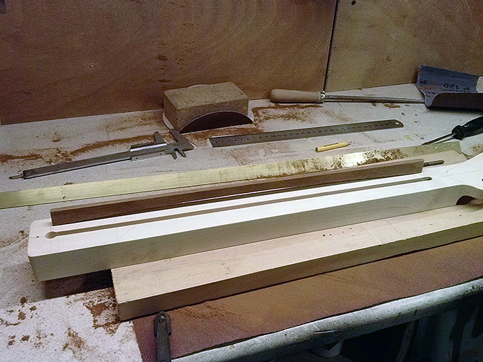

Z przebudowanym warsztatem, nowymi narzędziami a przede wszystkim z zupełnie nowym podejłciem i nowym "Ja", pamiętajęcym wszystkie swoje poprzednie babole i niedoróbki ;-)
Projekt to nic specjalnego - ot kolejny "stolarski wyrób" ( :lol: ) typu telecaster.

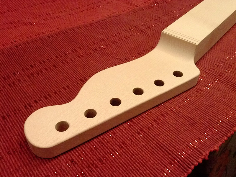

Na poczętek szyjka - oczywiłcie one piece (a jakże by inaczej). Drewno jak widaę - klon dołę ładny, wysezonowany i przycięty jak trzeba (nie nie.. to nie ten od ciebie Kibic, ten czeka na coś innego).
Zatem do roboty. Wycięcie kształtu, frezowanie i gładzenia (ach jak mi brakowało tego miziania cyklinę). Swoję drogę muszę wam zdradzię,że uzbierane blaszki z od listów łwietnie pełnię rolę cykliny (oczywiłcie odpowiednio naostrzone of course).

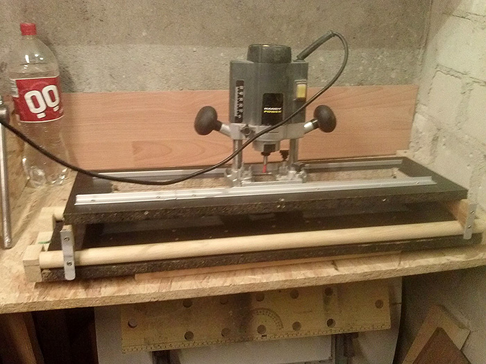

Wyrównywanie na blacie.

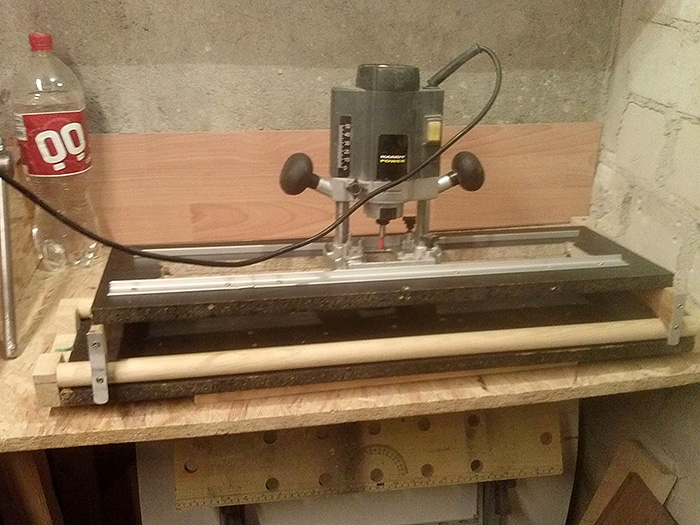

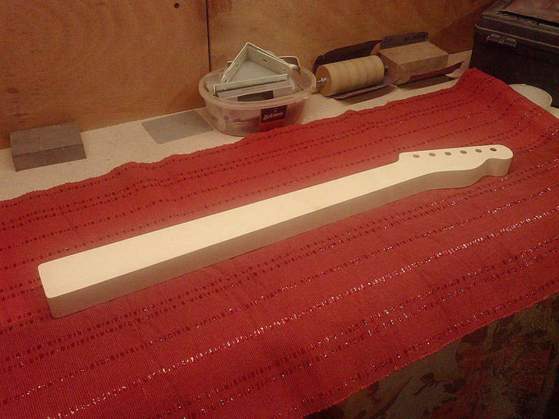

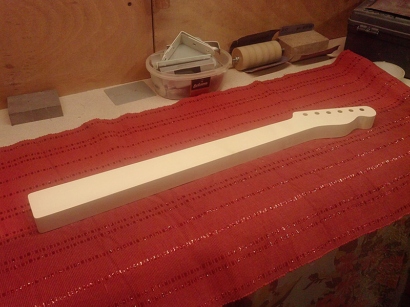

I wuala. Pierwszy etap zakończony.

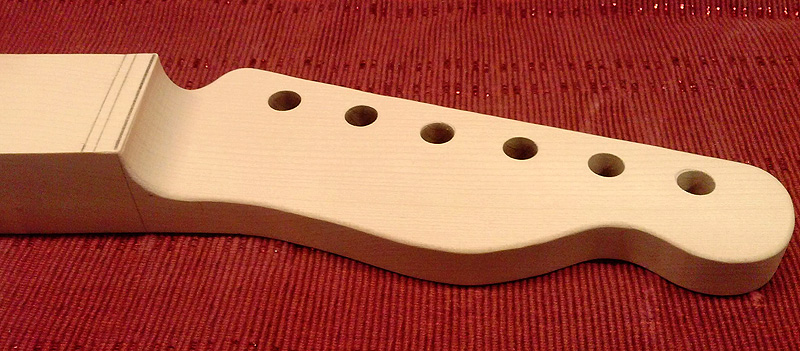

Wczoraj się główka wyfrezowała i trochę wypindraczyła papierami i cyklinę :)
Teraz troszkę przerwy bo trzeba na truss-a poczekaę ;)

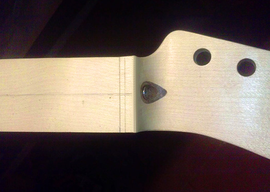

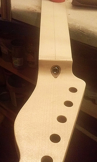

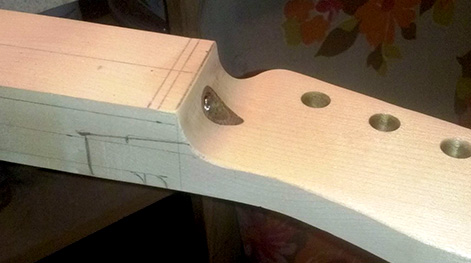

Skrobie się dalej :) Osadził się truss i zrobiłe się drewniana tulejka ozdobna na jego kołcu :) W sumie pierwszy raz robiłem sam drewnianę tulejkę. Wykorzystałem rurkę metalowę cieniutkę. Poszarpanie kołcówki pilnikiem sprawiło,że wchodziła w drewno jak w masło. Potem już tylko nawiercenie otworu w środku i wuala. Na fotce już wklejone , oszlifowane i cała główka delikatnie pocięgnięta lakierem co by brudu nie łapała podczas dalszej obróbki. Oczywiłcie całołę będzie jeszcze dopieszczana po wyfrezowaniu radiusa i częłciowego profilu szyjki. Zrobiłem też sobie przystawkę do zrobienia zmiennego radiusa. Tak jak pisałem w topicku o radiusach - tak zrobiłem. Długa sztywna prowadnica dla frezarki, na kołcach założone różne radiusy (9,5 / 12"). Prowadnica będzie jeszcze zablokowana tak, aby można było poruszaę nię tylko w poprzek , radius będzie frezowany wzdłużnie. Nie wiem jeszcze jak to rozwięzanie się sprawdzi - jutro zrobię test na jakimł kawałku, pomierzę i będę mógł więcej spostrzeżeł napisaę.
cdn.
Piniu. Jak będziesz frezował wzdłuż, to nici z tego radiusa. Jeżeli już, to tylko frezowanie poprzecznie.
Z tę tulejkę, to nieęšłle wykombinowane. jedna tylko uwaga, że musisz mieę wtedy wiertło o łrednicy wewnętrznej rurki, aby pasowały do siebie oba detale.
łatwiej jest się uniezależnię robięc odwrotnie, czyli najpierw otwór wewnętrzny na nakrętkę trussa, a potem zamocowaę ten kawałek drewienka w wiertarce i "toczenie" po wierzchu do wymaganej łrednicy.
Tym samym unika się 'celowania' wiertłem w oł detalu wyciętego wczełniej tym domowym wiertłem cylindrycznym :-D , no i operowanie takim drobnym detalem łatwiejsze.
Myłlę, że zbyt wczełnie oceniasz kołcowe brzmienie. Może się okazaę lepsze niż sądzisz.
Powodzenia , bo poczętek niezły. :-D
Posty: 2961
poco pisze:Jak będziesz frezował wzdłuż, to nici z tego radiusa. Jeżeli już, to tylko frezowanie poprzecznie.
Hmm.. czy ja wiem.. zawsze frezuję wzdłuż (wzdłuż szyjki) stały radius więc zmienny chyba też można. Jakby nie patrzeę to wzdłuż jadę po tworzęcej. Hmm.. zrobię ten testowy bloczek dzisiaj to pogadamy bo teraz do kołca sam nie wiem :)
poco pisze:łatwiej jest się uniezależnię robięc odwrotnie, czyli najpierw otwór wewnętrzny na nakrętkę trussa, a potem zamocowaę ten kawałek drewienka w wiertarce i "toczenie" po wierzchu do wymaganej łrednicy.
W taki sposób właśnie robię otwór w wyciętym i oszlifowanym walcu. Mocuje go we wrzeciono i nawiercam wiertłem zamocowanym i w imadle idealnie w linii wrzeciona :)
poco pisze:Myłlę, że zbyt wczełnie oceniasz kołcowe brzmienie. Może się okazaę lepsze niż sądzisz.
Brzmienia nie oceniam, to tylko takie spekulacje spowodowane tym iż przetworniki te miałem / testowałem w poprzednim telecasterze - stęd mniej więcej wiem jak się zachowuję. Zostawiłem je sobie z myłlę o kolejnym tele.
