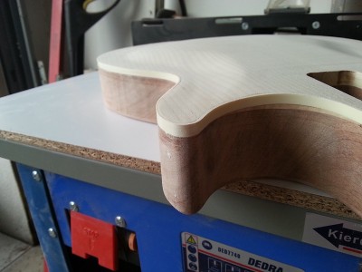

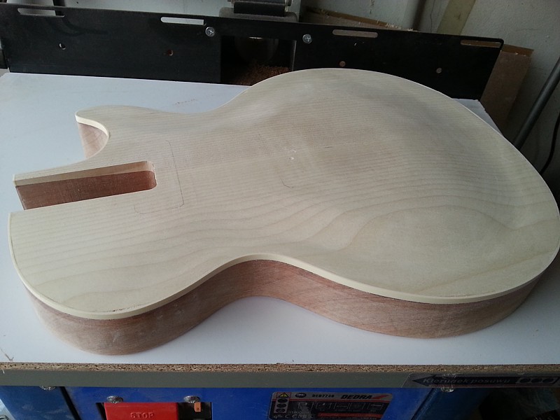

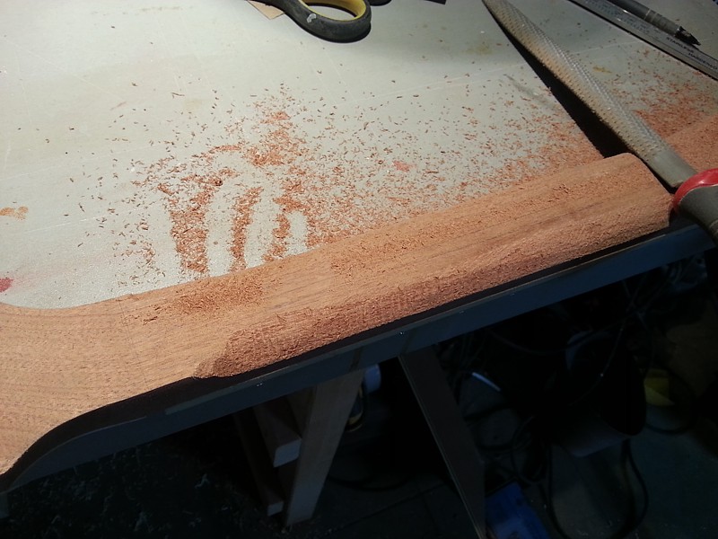

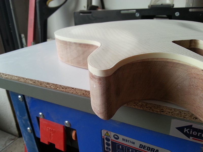

Najpierw zaokrągliłem krawędzie korpusu

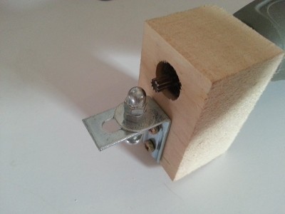

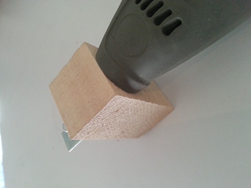

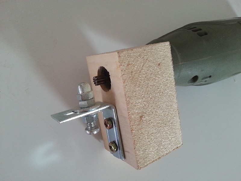

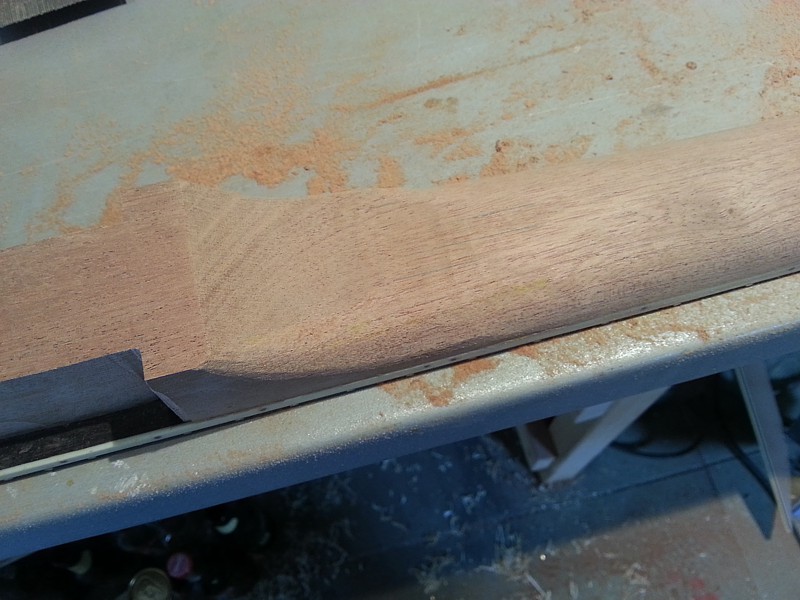

Teraz czas na rowek w cutawayu.  Zdecydowałem na własną wersję przystawki do dremela. Na poczekaniu zrobiłem proste narzędzie
Wyfrezowany rowek  pod binding w cutawayu wyszedł jak na tak prymitywne narzędzie całkiem nieźle
Biorę się za klejenie bindingu

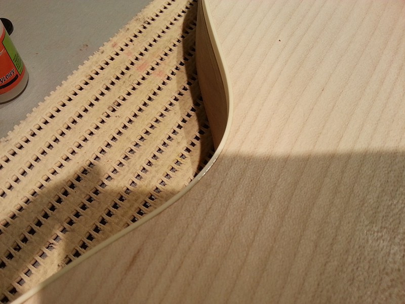

Binding przyklejony (wymaga jeszcze dopieszczenia)
Binding w cutawayu wyszedł b.dobrze

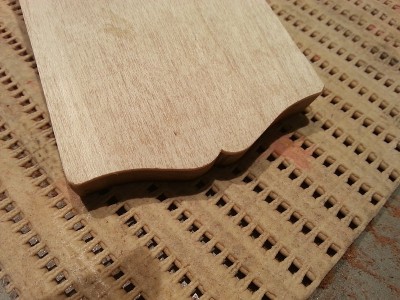

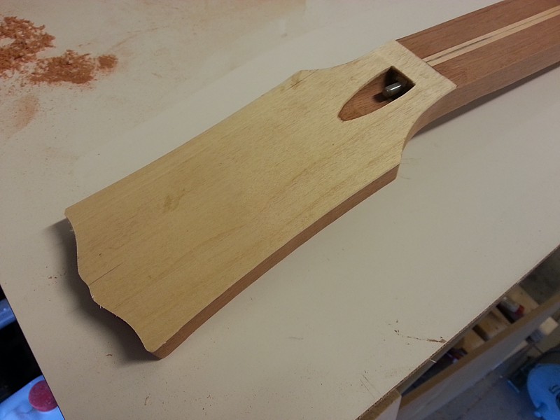

szablon przyklejony taśmą dwustronną i główka zgrubnie wycięta
Główka wyfrezowana (wymaga jeszcze dopieszczenia)

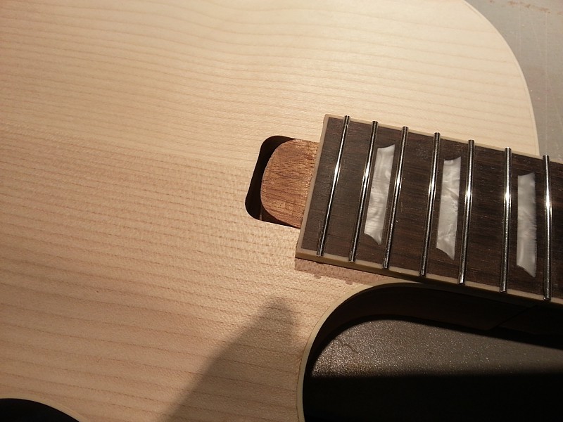

Głównie chodzi mi o pasowanie gryfu i gniazda, robiłem to w firebirdzie i było to do pewnego stopnia kłopotliwe dla mnie, dla tego ciekawy jestem jak koledze uda się to spasowaę. Ponieważ podstrunnica w zasadzie klejona jest do klonowego topu, zatem i wpust gryfowy musi mieę odpowiednio dobranę głębokołę aby nigdzie nie powstawały szczeliny klejowe.
W mojej opinii żeby to zrobię dobrze powinno się zrobię odpowiednie szablony zarówno dla gniazda jak i trzpienia. Poza tym należy pamiętaę o kęcie wejłcia gryfu wiec i nachylenie łcianki przylegajęcej do korpusu musi byę odpowiednie.
Generalnie - trudne połęczenie, więc jestem ciekaw...

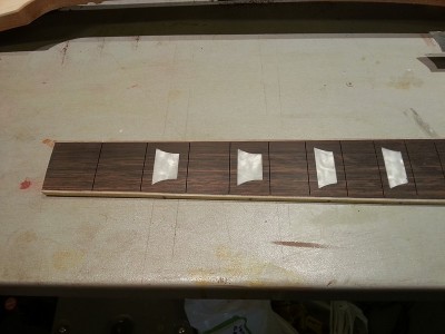

Obecnie schnie podstrunnica przyklejona do gryfu.
Jutro mam zamiar przykleię gryf (to jak w Back To The Future III "punkt bez powrotu" ;-) )

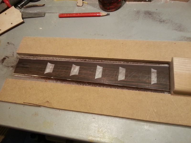

Radius podstrunnicy
Radius podstrunnicy
Radius zrobiony
Radius zrobiony
Nabijam progi
Nabijam progi
Progi nabite
Progi nabite
Podstrunnica przyklejona do gryfu

Markery akrylowe? Jak tak to powiedz jak prezentuję się na żywo. Tandetne czy w porzędku?
Esperal
Posty: 219
Lokalizacja: Lubin
Les Paul ma chyba binding zachodzęcy na progi...
Posty: 394
Lokalizacja: Nieporęt
Rzeczywiłcie binding gryfu w Les Paulach z 1952 nie zachodził na progi. Pojawiło się to rok póęšłniej.
Markery są z macicy perłowej

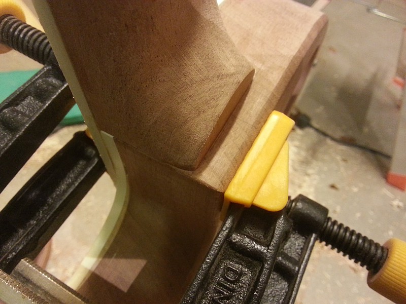

"Spasowywanie" łączenia gryfu z kieszenią. Popiku mam nadzieję, że ci się spodoba ;-)

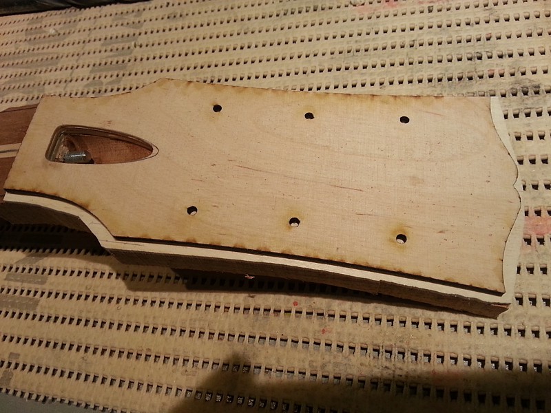

"Dziubek" główki dopieszczony bo nie można tego zrobić frezarką.
Profilowanie szyjki gryfu. To zawsze czasochłonny ale także bardzo przyjemny proces. <br /><br />Najpierw tarnikiem......
....potem Ridgidem, wałkami i ręcznie papierem.

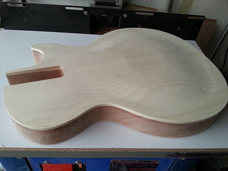

Gryf spasowany z korpusem

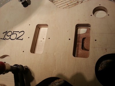

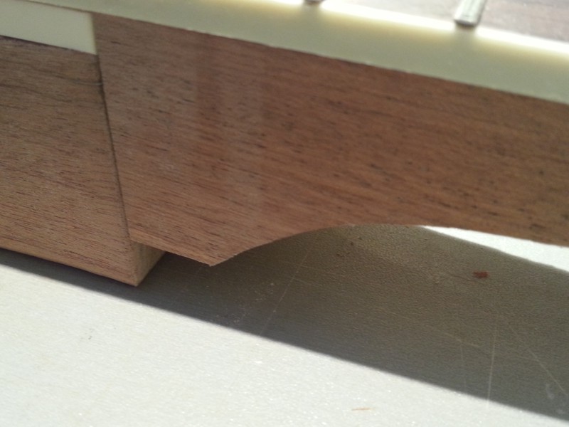

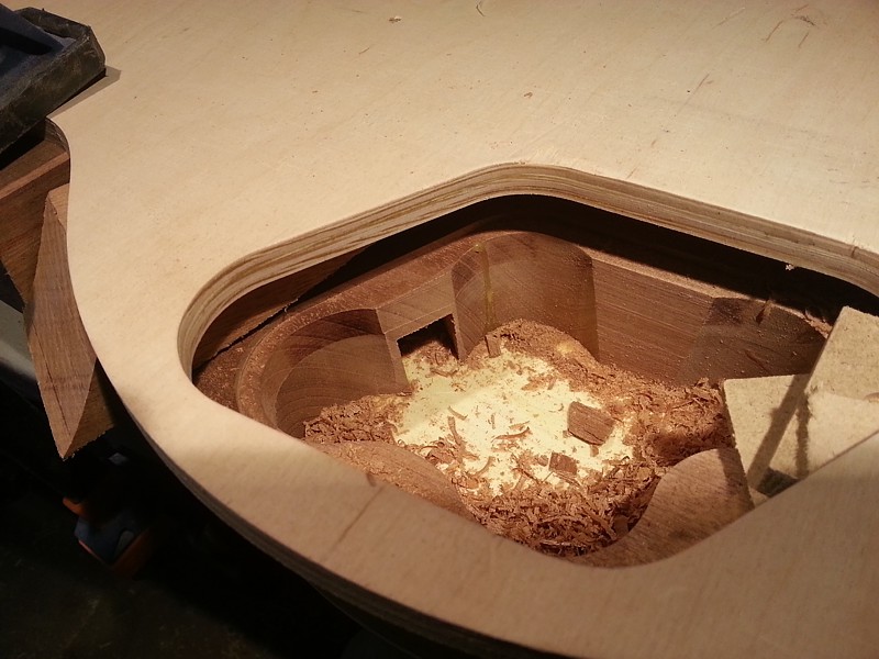

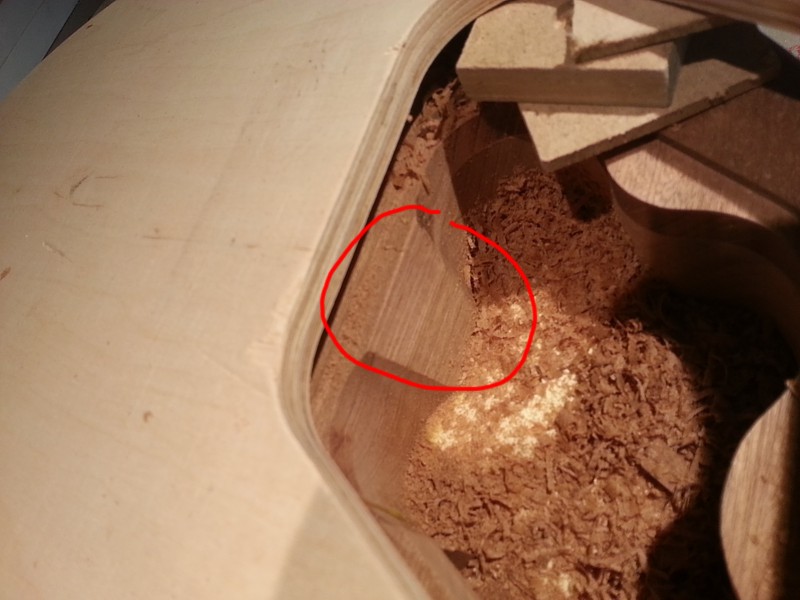

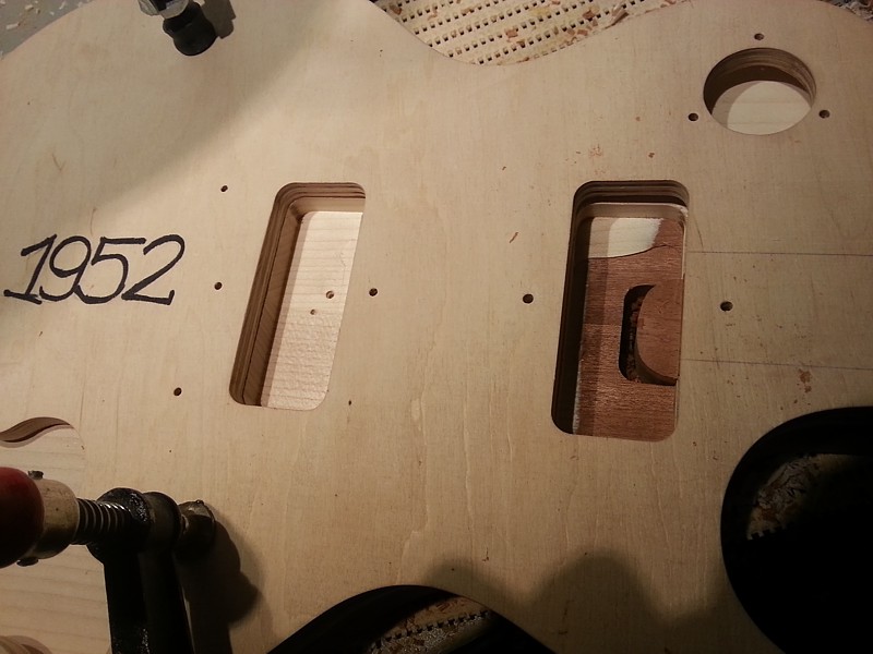

Scięte boki kieszeni na elektronikę. Zrobiłem to choć za cholerę nie wiem po co?!? Ktoś wie dlaczego Gibson to robi?
Frezowanie otworów na pickupy
Gryf przyklejony i schnie 24h (dlaczego te kleje do drewna muszą schnąć tak długo ?!?!? )

kibic pisze: Scięte boki kieszeni na elektronikę. Zrobiłem to choę za cholerę nie wiem po co?!? Ktoł wie dlaczego Gibson to robi?
Nie wiem czy mamy na myłli ten sam "efekt". To łcięcie wychodzi w sumie "przy okazji". Powierzchnia, na której mocowane są potencjometry jest mniej więcej pod kętem takim jak top.. czyli w pewnym momencie trzeba wyfrezowaę dno komory na elektronikę po skosie. I właśnie przy okazji łcina się kawałki łcianek.
Posty: 394
KrzysiekGl pisze:Jak zamierzasz wykołczyę tył korpusu?
Tył korpusu w Les Paulach z 1952 roku nie był barwiony. Jedynie był lakierowany bezbarwnym (niektóre z custom shopów były malowane jak top na złoty).
Więc włałciwie planowałem użyę bezbarwnego wypełniacza porów choę taki wypełniacz w kolorze Mahoniu też mógłby się przedaę. Wiesz może gdzie można taki kupię?
molu pisze:To łcięcie wychodzi w sumie "przy okazji". Powierzchnia, na której mocowane są potencjometry jest mniej więcej pod kętem takim jak top.. czyli w pewnym momencie trzeba wyfrezowaę dno komory na elektronikę po skosie. I właśnie przy okazji łcina się kawałki łcianek.
:-) :oops: :-) :oops: Ha ha no to niezły ze mnie gamoł :-) :oops: łcięłem ten róg a nie sfrezowałem spodu kieszeni. Dobra trzeba będzie to naprawię. Tylko najpierw wywiercę otwory na potencjometry żeby przypadkiem nie przebię się na wylot ;-) Dzięki Molu dałbym ci piwko ale nie chcę młodzieży rozpijaę ;-)
Jak sądzisz otwory na potencjometry powinny byę wiercone pod kętem czy prostopadle ?
