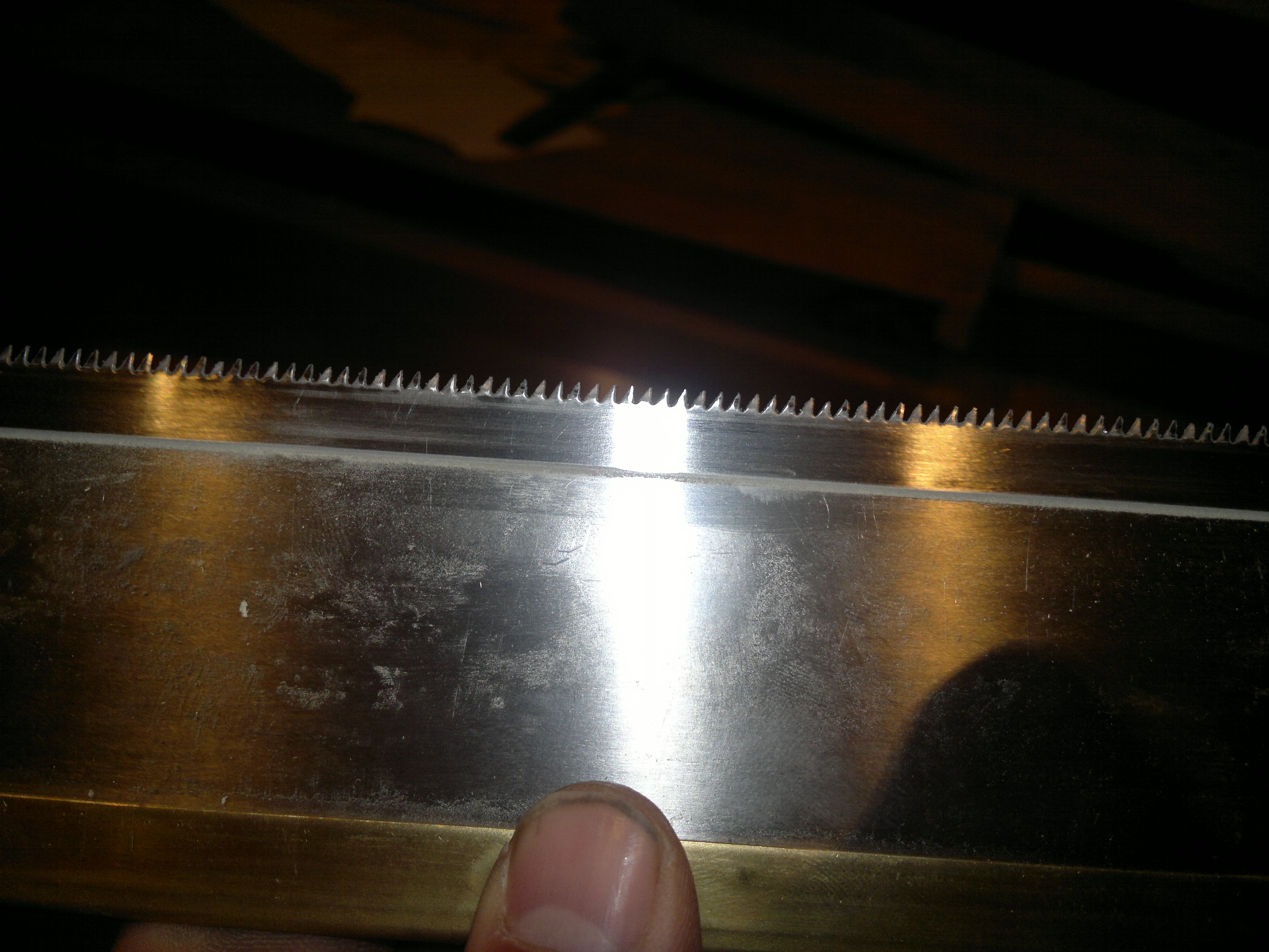

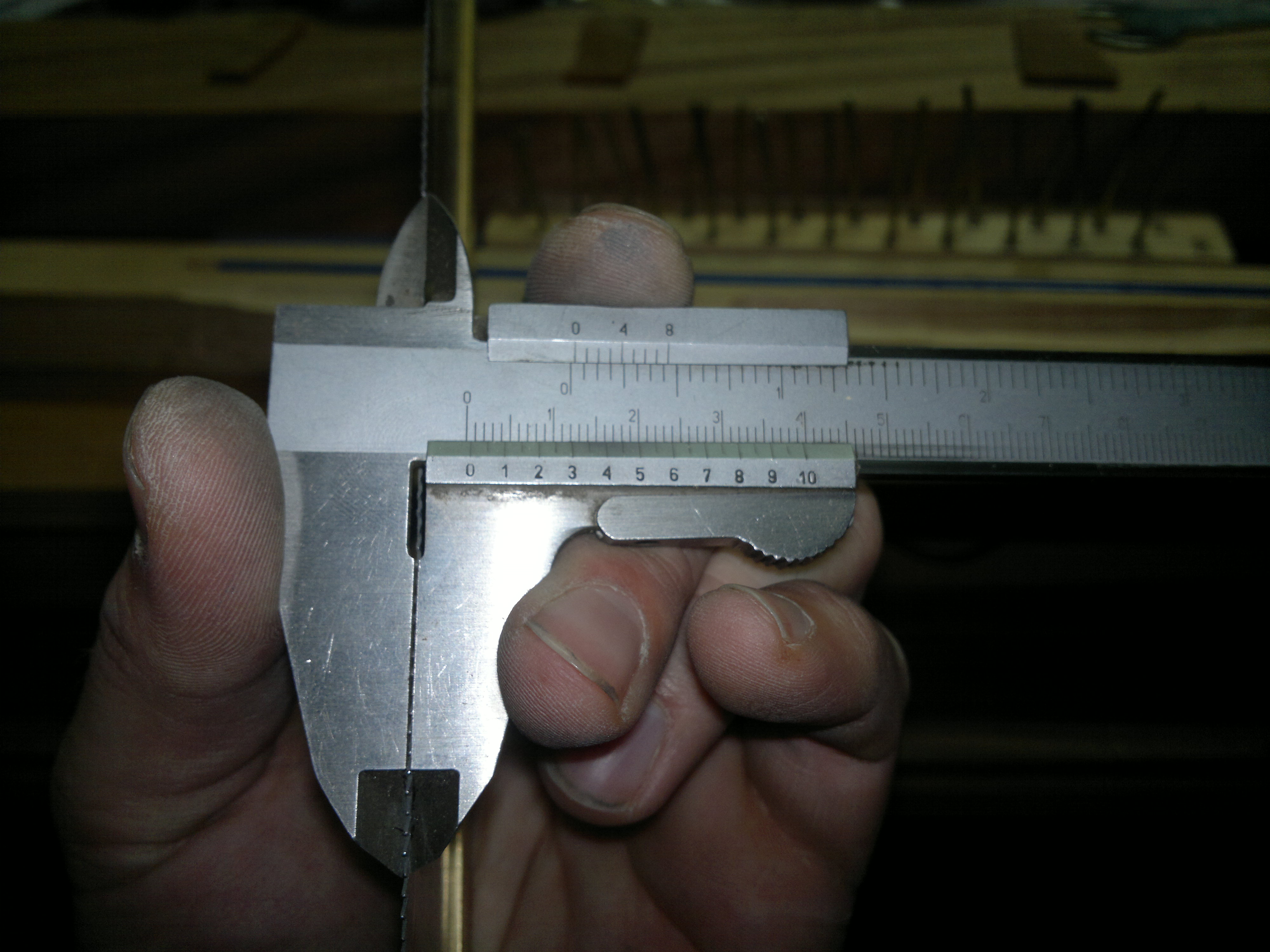

1. łcisnęłem zęby piły w dużym imadle przez dwa płaskie metalowe klocki (niestety bez fotki) póęšłniej zmierzyłem suwmiarkę z ponad 1mm zrobiło się 0,54

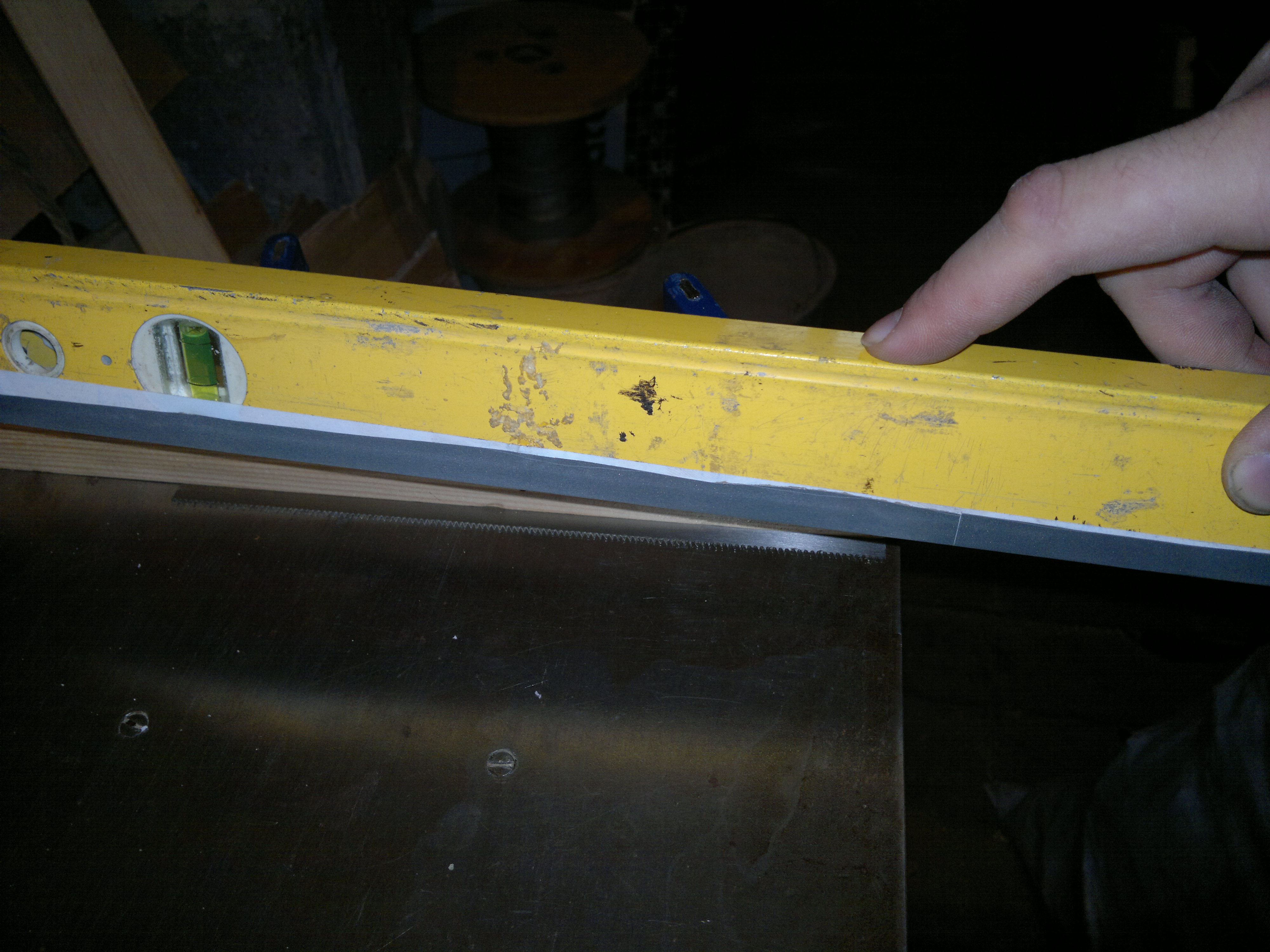

2. nakleiłem na poziomnice papier łcierny 800, przy pomocy tałmy dwustronnej

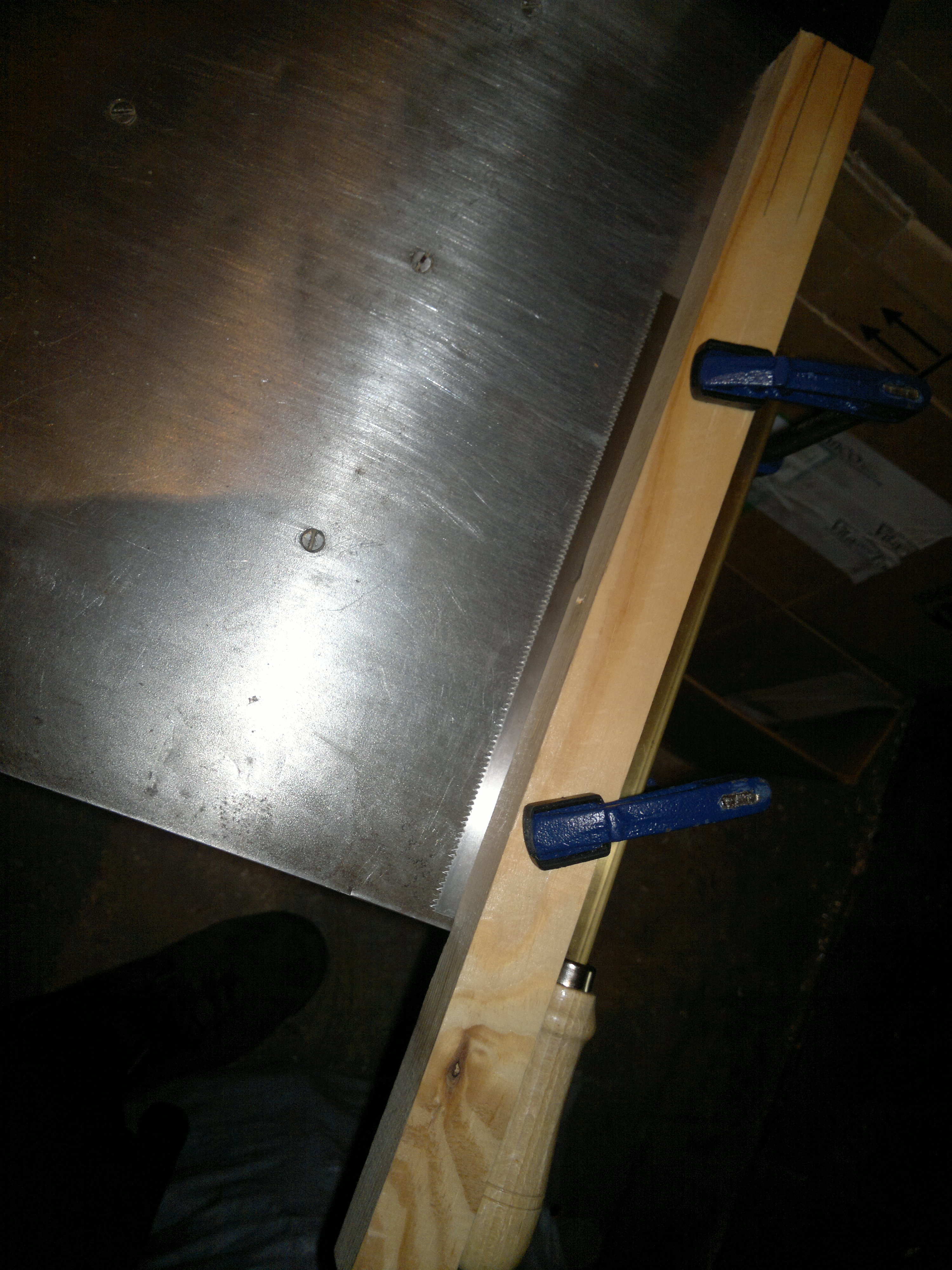

3. przymocowałem piłę do płaskiej powierzchni łrubami stolarskimi przez drewniany klocek, który przy okazji był prowadnicę.
4. kilka minut szlifowania, potem druga strona, mierzenie grubołci i próba na kawałku drewna. Niestety za mało, grubołę 0,5 mm
5. drugie podejłcie trochę grubszym papierem było konieczne, po tym uzyskałem 0,45 mm

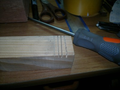

Na samym kołcu foto z próbek jak widaę od prawej próbka z przed ingerencji w rozstaw zębów aż do finalnej obróbki
wyszło zaskakujęco dobrze. Dziękuje wam za wszystkie podpowiedzi były bardzo pomocne :) Po nowym roku będę robił przyrznie do progów. Pozdrawiam. :)

A widzisz, tutaj grubołę brzeszczotu podana 0,3 mm i zapewne tobie się to zgadza, skoro mówisz że dobra jest, a na tej co ja kupiłem powinno byę 0,45 mm a było 1,2 mm to dołę spora różnica przyznasz :/inna sprawa że nie mam w tej chwili już kasy na lepsze czy w tej samej cenie i tak zebrałem opier... od żony za zakup piły tałmowej na raty, w kołcu się nie przelewa, a ja się pakuje w długi... :( póki co robiłem testy na tej przerobionej pile, nabiłem próg w jeden rowek i przy próbie wyrwania oderwało się trochę palisandru, więc raczej się trzyma, wiem wiem zaraz mnie wszyscy zjadę, że kichę czynię ale chce wreszcie żeby coś sie ruszyło w budowie :( A tak btw. masz jakił sposób na ustawienie wysokołci cięcia na takiej pile? bo na takiej prostej z grzbietem to trzeba dojechaę do kołca przyrzni (oczywiłcie wczełniej ję ustawiajęc) tak myłlę ... :P

ps. Nie myl grubołci brzeszczotu z rzazem. To, że brzeszczot ma 0.45mm nie znaczy, że taka będzie szczelina. A rozwarcie zębów to co?
Zmierzyłem teraz SWB-3. Ostrze grubołci 0.3, a na zębach 0.5mm. Czyli OK. Weęšłpod uwagę, że trzpieł drutu progowego ma zwykle 0.5mm. Do tego dochodzę rozpórki, które mogę dawaę odczyt prawie 1mm szerokołci. Szerokołę szczeliny pod progi powinno się dobraę do drutu, który będziesz instalowaę oraz do rodzaju drewna podstrunnicy. Miękkie drewno może bez problemu przyjęę drut w szczelinach naciętych na styk, a podstrunnica z twardego drewna (np heban) może się odkształcię do progi będę rozpychały szczeliny.
