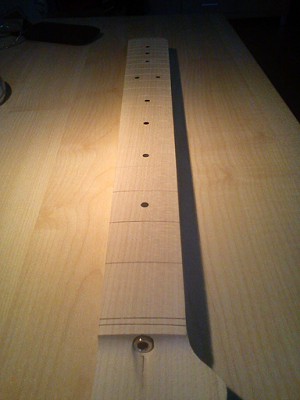

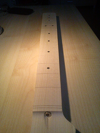

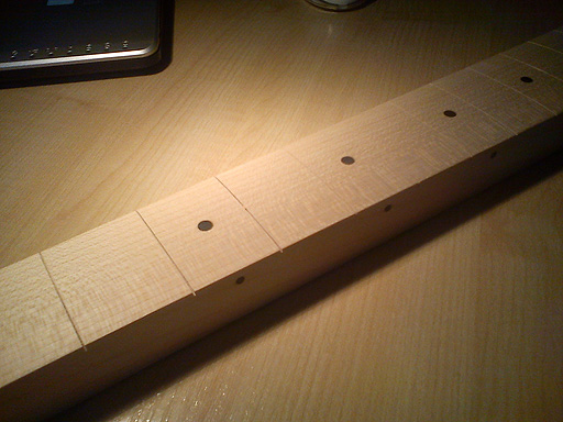

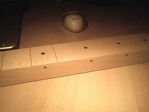

Operacja osadzenia markerów przebiegła pomyłlnie :)
Posty: 2959

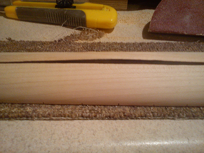

Pomyliłem się :-( , okrutnie się pomyliłem. Na schemacie głębokołę rowu na pręt na środku szyjki mierzona była przy szyjce już wyprofilowanej. Ja mierzyłem przed profilowaniem i tak frezowałem. Skutek jest taki,że po wyprofilowaniu gryfu mam odstajęcy pasek drewna grubołci forniru trzymajęcy się na kołcach. Pod tym jest już pręt. A było już tak pięknie. Pytanie: co z tym fantem zrobic? Przykleię raczej nie ma sensu więc chyba wywalę ten pasek wklejony, wyjmę pręt, pogłębię rowek i wkleję na nowo. Dobrze myłlę?

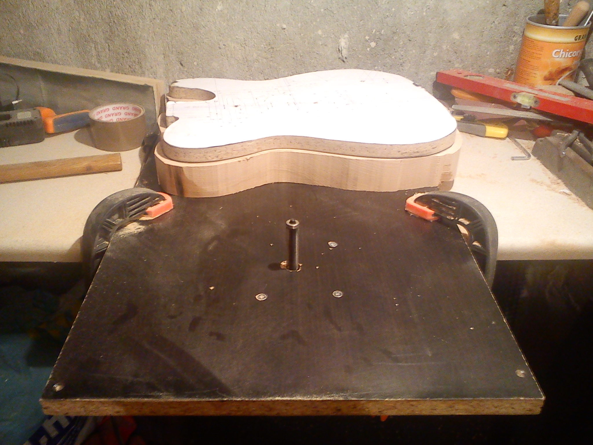

Dzisiaj także postanowiłem wzięę się za wycinanie korpusu. Wojaże na miełcie w celu kupna kawałka sklejki lub mdf-u nic nie dały bo te niby stolarnie które wszystko maję - nie maję a że sobota to też i czynne krócej postanowiłem zrobię szablon z tego co mam czyli płyty wiórowej. Klika testów z przeszlifowanę płytę pokazały,ze frez kopiujacy pięknie się po niej łlizga i ładnie równo frezuje. Założyłem oczywiłcie,że jakieł nierównołci mogę i tak byc, ale to wyrównam po wszystkim. Cóż.. moja strata. Nie będę się uganiał jak głupi po tym miełcie.
Szło bardzo dobrze, ale musiałem przerwaę, bo godzina póżna, a to jednak piwnica w bloku jest :) Poniżej fotka gryfu i moje urzędzenie do frezowania :)
A tutaj frezarka stołowa by Piniu - sprawdza się znakomicie :)

Bede brutalny... Ja bym zrobil nowa szyjke..Ale zeby Cie pocieszyc , powiem , ze absolutnie nie masz monopolu na pomylki tego typu. W latach osiemdziesiatych bywalem w pracowni lutnika Przybylskiego (Szkop - Przybylski , Szczecin) , ktory mial z tym prawdziwy problem.Widzialem kilka spartaczonych w ten sposob gryfow... Naprawa to walka z wiatrakami .Mysle , ze wzbogacony o doswiadczenia wykonasz nowa szyje latwiej niz naprawe...
Takie rzeczy się zdarzaję niestety Piniu... Potwierdzam jednak ,że tak jak napisał Zenek zrób nowy gryf.... Mniej roboty. jełli Wybierzesz naprawianie i ,,lepienie" tego co masz narobisz się, stracisz czas i nerwy , a efekt będzie nijaki i tak.

Jakę frezarkę chcesz naprawię tę wklejke ?Myłle że da sie to zrobię choę pewno ideału nie będzie ,szkoda że nie ma zapasu na zeszlifowanie .
Na frezarce stacjonarnej to ja bym gryf przymocował tak żeby zachowaę linie kanałka i posuwem przejechał ostrożnie wklejke ,wycięgnęł pręt ,bez dokręcania gryfu z mocowania i poprawił cały kanałek.
Stołowę bez posuwu to do boku gryfu przykleił bym listewke do zachowania linii i delikatnie przy listwie dłubał bym nowy kanałek .
Ręcznej frezarki nie mam ale myłle że można by przymocowaę prowadnice najlepiej po obu stronach i po troszku wycinaę stary element
Jeszce lepiej jak by Ci sie udało odkleię starę wklejke.
Trzymam kciuki i pozdrawiam ww (fotki wrzuę )
Było pokazane wczełniej, że Piniu ma zrobionę konstrukcję do frezowania po łuku, więc jełli się dobrze umocuje w niej gryf to czemu miałby byę jakił problem z wyfrezowaniem starej wklejki i pogłębieniem kanału? Potem tylko nowa wklejka, wyrównaę ję do powierzchni gryfu i łmiga :-D

Stara wklejka już odklejona bez uszkodzenia reszty. Dokładniej - żmudnie wycięta nożykiem ;) Frezarkę mam ręcznę Wojtek tylko przykręcam do stołu jak potrzebuję ;) Kupiłem dzisiaj klepkę merbau jak byłem w casto. Będzie z tego nowa - ładniejsza wklejka i jescze się zostanie na co innego. Swoję drogę fajnie,ze sprzedaja na sztuki. Maję jeszcze bambusy, jesiony i klony. Podstrunnic do oporu i każda wychodzi ok 3-10 zł

Ja myłle że jak był zamontował w tym przyrzędzie gryf i pogłębił kanałek liczęc od progów 5 mm + łuk około 7mm to na załlepke zostanie gromada miejsca .Tyle tylko że należało by frezowaę w jednę strone ,,do sie ,, do piętki bo inaczej rozbije szerokołę kanałka .
