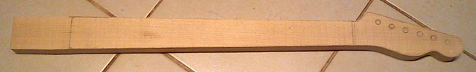

Czas wrócię do budowania. Rękawy zakasaę i do roboty. Więc tak:
- mam gryf już przycięty do kształtu telecastera.
- gryf ma grubołę jaka ma bo chciałem robię z jednego kawałka drewna.
- po przemysleniach wszelkich stwierdziłem, że chyba nie dam rady zrobię tak jak chciałem i
- postanowiłem zmniejszyc grubołę i dokupic podstrunnice, gdyż tak byłoby prołciej z wstawieniem pręta.
Powyższy pomysł zażegnałem, gdyż jednak chce, aby gryf był w całołci jak to jest w rasowym tele.

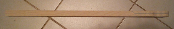

Więc zostaje jak jest na obrazkach poniżej. pytania są na razie 4:
1. potrzebuje jakiegos pomysłu na wycięcie warstwy drewna na główce i wyprofilowanie go (widok z boku, cięcia zaznaczone)
2. czy wstawiajęc pręt od tyłu gryfu mogę wstawię pręt obustronny? Ułatwiłoby to zabawe z frezowaniem rowka po łuku.
3. Jaki głęboki miałby byc ten rowek?
4. czy pręt tego typu będzie ok
- http://www.mayshop.pl/product-pol-2608- ... rowy-.html
- http://guitarproject.pl/p/119/1531/pret ... nicze.html
(mogę byc inne propozycje z linkami)

Zrób sobie po prostu podstrunnicę z takiego samego drewna co gryf i tyle jak dobrze skleisz nie za gęstym klejem naturalnym (skórnym np.) to nawet nie będzie widaę tego klejenia.
Poza tym jak się robi gryf z jednego kawałka to trzeba wiedzieę jak maję się słoje układaę wtedy to nie jest już taka loteria.Słoje powinny przebiegaę prostopadle lub niemal prostopadle a włókna drewna powinny przebiegaę idealnie wzdłuż gryfu.Takę listwę na gryf jednoczęsciowy da się wycięę z kilku miejsc bala drzewnego.Po podstrunnicę frezujesz kanał montujesz pręt napinajęcy zaklejasz listwę na to podstrunnica i finał.Pojedyncze pręty z kołcówkę w kształcie walca są przeze mnie preferowane pod podstrunnice i łatwe do instalacji.
Aha i odpowiedęšłna pytanie 1-sze brzmi tak: Piła tałmowa
Zaznaczone drewno na glowce mozesz usunac frezarka jadac od konca glowki frezem prostym ustawiajac glebokosc troche mniejsza niz zadana ilosc materialu do usuniecia (poprawka na pozniejsze szlifowanie) , musisz sie tylko upewnic czy podstawa frezarki ma dobre i pewne oparcie na gryfie ( szkoda zepsuc gryf i nikt nie chce dodatkowycjh sprawozdan w dziale BHP). To oczywiscie domowy sposob ... Normalnie pila tasmowa i pozniej walec z papierem sciernym. Mozna to rowniez wybrac na heblu stacjonarnym ,ale nie na raz i powoli i uwazajac na rysunek sloi , zeby nie bylo wyszarpniec.
Truss typu double jak najbardziej da rade wlozyc od tylu , rowek musi byc tak gleboki zeby zostawic grubosc podstrunnicy( 5 mm bedzie ok), Pamietaj o poprawce na pozniejszy radius... Ja byl srube umiescil od strony deski . Jezeli truss jest w ceowniku skunk stripe bedzie grubszy i juz , ale jezeli masz zwykly double to wlozenie go w kanal moze byc problematyczne bo strona ze sruba bywa grubsza.... Tak jak to wyglada w linku , ktory podales.Mozna wtedy dojechac frezowanym kanalem do konca gryfu i nawiercic aby mozliwe bylo wsuniecie tego trusa przez otwor sruby. Skunk bedzie wtedy mial cienka , normalna grubosc ale bedzie dochodzil do konca...
