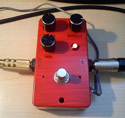

Długo się zapuszczałem, żeby go zrobię aż w kołcu się udało. Schemat znany wszystkim majsterkujęcym - z tonepad. Po złożeniu wszystkiego zadzałało od pierwszego podejłcia, jednak zauważyłem,że tnie sygnał dosyę. Zaczęłem szukac co mozna z tym zrobic, podpytywałem sie naszych kolegów z forum, którzy bardziej obeznani sa, jednak bez podesłania i sprawdzenia nikt nic nie mógł konkretnego powiedzieę. Poszperałem w specyfikacjach podzespołów i pozmieniałem sobie troszke ich parametry co zaowocowało tym,że sygnału juz nie tnie, wysokich tonów też nie no i nnie ma szumów i innego badziewia. Zamontowałem zamiast TL072 inny układ TL082 ACN który może pracowac w niższych temperaturach (ktos na jednym z for narzekał, ze po przejłciu z kostka do innego pomieszczenia na minusowej temp. tzreba czekac,żeby dzialał) eliminujęc w ten sposób ten problem. Dodam jeszcze,że przy skladaniu wszystkiego okazało sie,że miałem jeden kabelek walnięty, potem,że najprawdopodobniej moja 10-letnia cyna jest już do dupy i kupiłem nowa bo cięgle zimne luty były. To tyle. Uważam,ze układ wart jest zbudowania, zawłaszcza jak komus sie chce pobawię w dopasowywanie rezystorów. ja brałem na słuch i na wskażnik sygnału w komputerze.
Obudowa jest specjalnie tak pomalowana, żeby mi nikt nie zarzucal,że pomazałem pędzlem ;)

Szkoda mi było inwestowac w obudowę skoro nie wiedzialem jak i czy to wyjdzie, a że miałem stara obudowę od exara to przemalowałem i wykorzystałem ;)
