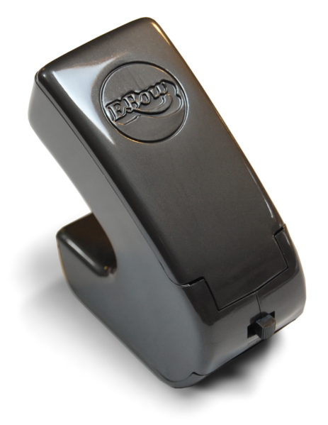

Hmm , pierwszy raz to widzę .Z tego co wyczytałem ta zabawka ma już kilkadziesięt lat i pewnie nie jest zbyt skomplikowana . W środku jest elektromagnes zasilany baterię (pewnie 9v ) i ten elektromagnes wprowadza struny w drgania .Zastanawia mnie ta łwiecęca dioda ,byę może jest to laser który mierzy częstotliwołę tych drgał ? Starsze wersje pewnie były bez tego lasera . Aż przeszukam neta ! na pewno musi tam byę jakił schemat ! Nazwa nawięzuje do elektronicznego smyczka .Strona produktu . http://www.ebow.com/home.php
ps:Nazwiska artystów imponujęce :shock: cena powalajęca :cry: 400/500 pln
Czyli mam rozumieę, że działa to jak "smyczek". Inaczej, pobudzenie dowolnej struny wzbudza przetwornik elektromagnetyczny na wejłciu układu, dalej sygnał jest wzmacniany i podawany na przetwornik o małej rezystancji, ale silniejszym polu, który oddziały wuje z polem pickupa - bo pokazuję, że włęczony jest pickup odbierajęcy największa amplitudę strun-przy gryfie, układ ten podtrzymuje drgania i tworzy się pętla wymuszajęca drgania niegasnęce, a modulację uzyskujemy przybliżajęc lub oddalajęc ten generator od przystawki? Jaka funkcję pełni zatem to wgłębienie w stopce przyrzędu i te wypukłołci po jego bokach. Może w tym miejscu są sztabkowe nadbiegunniki tych przetworników we-wy?

To jeszcze jest możliwołę widzę użycia przetwornika gitarowego z nadbiegunnikiem liniowym w wersji niskoomowej - 8 om. Pytanie moje jest, co podaje sygnał na wejłcie-skęd, czy z przetwornika spod mostka, czy innego, bo pod gryfem jest ten sustainer. Tak rozważam ten ebow, że jest to ustrojstwo zewnętrzne bez koniecznołci montażu do gitary, a ten susteiner jest w wersji z montażem. Ale efekt użycia bajerancki. Kurde, zrobię sobie taki przyrzęd. Może oprawię w drewno. Pozdrawiam, Ryszard
Przetworniki w gitarze nie są chyba niezbędne ponieważ to łwietnie działa też na akustykach. Wikipedia podaje "elektromagnes przykładany do struny wzbudza jej drgania, dzięki czemu słychaę dęšłwięk o niekołczęcym się trwaniu (aż do wyczerpania baterii) - jak pocięgnięcie smyczka, stęd nazwa" Ale ta sama Wikipedia podaje "nie najlepiej sprawdza się w gitarze basowej, lub w gitarach akustycznych/elektroakustycznych" Hmm na YT widaę że akustyki i basy też fajnie brzmię . Mnie najbardziej zdziwiło mnogołę brzmieł ,od fletu po harmonijkę i skrzypce http://www.ebow.com/soundclips.php . Spód tej zabawki jest rodzajem prowadnicy .

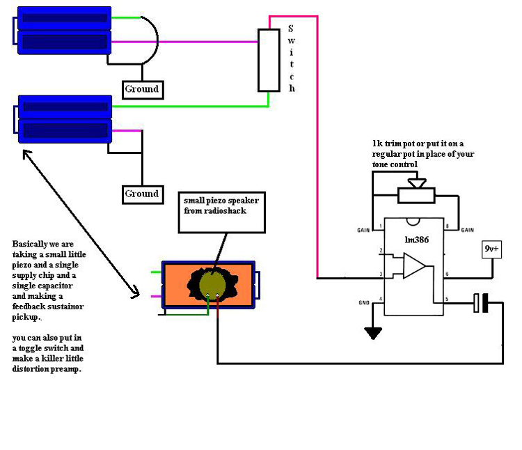

Znalezłem cos takiego w sieci. Schemat jest prosty i zachecajacy.
Działanie: z wyjscia gitary pobierany jest sygnał, wzmacniany w Op-Ampie i podawany na glosniczek piezo ktory ma pobudzac struny i wydluac ich drgania.
Chce zapytac jak to jest z pobudzaniem strun. Czy sa one wprawiane w drgania dzieki fali akustycznej, czy raczej elektro-magnetycznej? Jesli tej drugiej, to czy zamiast glosnika mozna by wstawic zwykla podłuzna cewke, np. z jakiegos singla i umiescic ja zaraz pod strunami?
