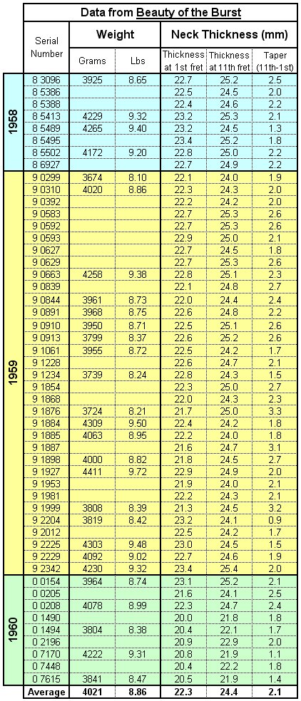

Dził udało mi się odchudzię trochę korpus i doprowadzię do wagi 2,25 kg. Z tego co wyczytałem, to najlepsza Swietenia Macrophylla, tzn. korpus z tego mahoniu waha się w granicach 2,23 kg +/- 10%.

gibson podaje wagę z topem klonowym chyba, u Ciebie to sam dół.
Myłlę jednak że nie ma to wiekszego znaczenia. Jak będę kiedyś robił gibolka o ile będę to też z komorami, mam juz jednę litę mahoniowę gitarę i wystarczy. Jest co dęšłwigac

Faktycznie szkoda pleców. Mam jednego Les'a z litego jesionu i jest co dęšłwigaę. Co do wagi drewna to na 99% chodziło o korpus bez topu, ale ręki nie dam ucięę a nie mogę nigdzie znaleźć tej informacji.
Znalazłem w swoich zbiorach coś takiego, więc powinno byę dobrze tak jak jest.
To sa dane z ksiazki "The Beauty of the Burst" mam ja w oryginale z tym , ze tam jest bardzo niewiele o o mahoniu , natomiast caly rozdzial o topach klonowych. Wtedy jeszcze Gibson nie wiercil dziur w korpusie nazywajac to weight relieving . Stad wniosek , ze watpliwym jest uzycie Swietenii jako materialu na korpus ... Jest po prostu na to za ciezka. Tez gdzies o tym czytalem , nie pamietam jednak gdzie. I roznice w wadze poszczegolnych egzemplarzy sa duze , ponad 700 gram....
