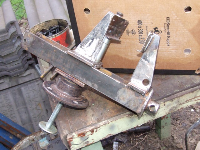

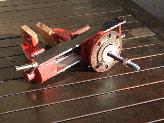

Napatrzyłem się jak szpak w gnat na imadła stosowane przez lutników na YT i postanowiłem wykonaę takie samo, no prawie, ale duuuuużo taniej. Materiały są ogólnodostępne w sprzedaży detalicznej i wystarczy tylko chcieę.
Na rysunku przedstawiłem włałciwie wszystko, co jest niezbędne. Potrzebna jest spawarka i szlifierka kętowa.

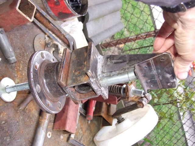

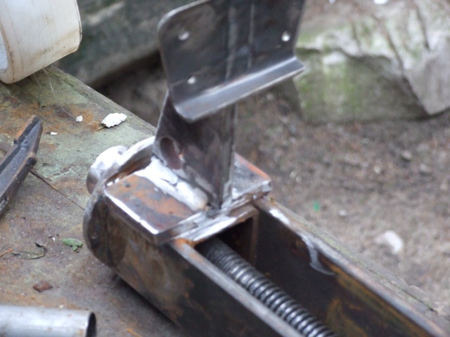

Wyjałnienia wymaga chyba tylko zamocowanie nakrętki trapezowej wewnętrz profilu 50x50x4, a chodzi o nawiercenie przelotowo otworów fi 9 w tym profilu oraz fi 6,8 pod gwint M8 pod kołki dociskowe. Kołki dociskowe pełnię rolę osi obrotu dla nakrętki i wkręcane są do momentu, kiedy czoła nie zrównaję się z płaszczyznę bocznę profilu na -0,05 mm. To ma się przesuwaę swobodnie i zapewnię luz dla nakrętki i łruby trapezowej, a jednoczełnie kołki będę przenosię siłę łciskajęcę na szczęki. łruby takie i nakrętki można nabyę w wiekszołci sklepów "żelaznych". Ja wykorzystałem gotowa łrubę i nakrętkę ze starego, rozwalonego imadła, ale równie dobre będę łruby i nakrętki z wszystkich podnołników samochodowych, a jest tego od pyty i to za grosze. Wymiary elementów podałem jako przykładowe , użyte w moim ustrojstwie. Podstawę obrotowę wykonałem ze starej piasty samochodowej, którę przyspawałem do stałego elementu - staliwo, więc pięknie się spawa.

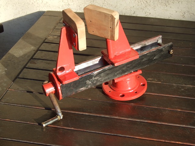

Lutnicze imadło ma tę zaletę, że w przeciwiełstwie do łlusarskiego jedna szczęka jest obrotowa, a to dlatego, żeby układała się stosownie do kształtu łciskanego elementu, np. gryfu.
Nakładki szczęk z drewna liłciastego i tylko nie mam koncepcji co użyę jako wykładzinę tych nakładek. W grę wchodzi korek, linoleum ewentualnie proszę o sugestie.

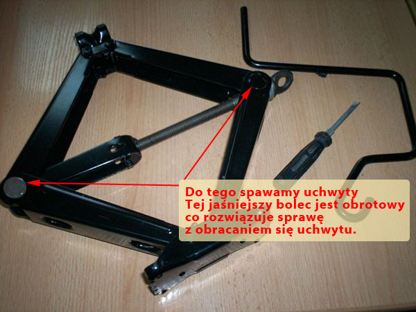

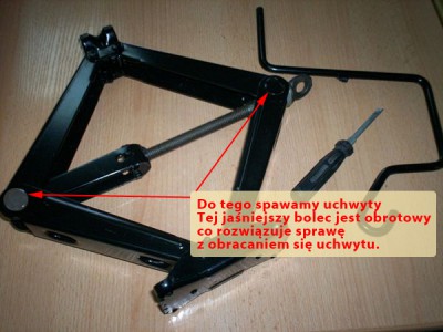

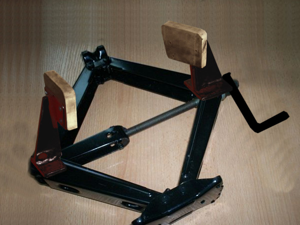

Piknie piknie. Piszęc lewarek podsunęłes mi pewien pomysł :mrgreen: Uchwyty przyspawane do bolców lewarka takze będę sie obracac :)
Tylko dorobic jeszcze jakił uchwyt do przymocowania do stołu :mrgreen:
Pomysł dobry z tym lewarkiem. Trzeba będzie oprócz mocowania do stołu przemyłleę mocowanie tych wsporników szczęk. Znajduję się one bowiem w miejscu, gdzie jest oł obrotu i wspornik będzie musiał byę mocowany tylko do jednego z ramion, a także obie szczeki obrotowe. Chociaż, jak na niezbyt duży potrzebny skok , to i jedna wystarczy.
Potrzeba matka wynalazków jest. :-D Pozdrawiam, Ryszard
Może drugi rysunek rozjałni sprawę z ramionami i obrotem ich.
Jasne i oczywiste, ale tylko w tym rodzaju podnołnika. Jak zwykle :oops: mam wętpliwołci natury mechanicznej :-D . Otóż łciskanie szczęk dospawanych do bolców podnołnika będzie się odbywaę z użyciem sporej siły i jeżeli ramiona ze szczekami będę znacznej długołci , to powstała dęšłwignia będzie wyginaę mocno układ (bolec ze szczękę, bolec z otworem na łrubę, dalej profil tłoczony z blachy itd.) Geometrycznie konstrukcja nie jest przystosowana do przenoszenia sił w taki sposób i w tych miejscach.
Na pewno na jakił czas da się użytkowaę, ale nie gwarantuje stabilnołci.
