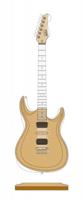

Za zachętę Zenka pozwoliłem sobie utworzyę nowy wętek w tym dziale. Wętek bardzo ogólny. Odnawiałem już i malowałem gitarki (z różnym skutkiem), teraz znów wróciły marzenia o zbudowaniu własnej. Docelowo, chciałbym zbudowaę bas. Na poczętek jednak dla treningu zajmę się gitarę.
Chciałbym tutaj przedstawię swoje plany i wętpliwołci i poddaę je dyskusji. Robię to zanim jeszcze zdobędę drewno, czy choęby potrzebne narzędzia, żeby przekonaę się co jest w zasięgu moich możliwołci.
A zatem założenia:
Chciałbym zbudowaę gitarę, która lepiej stroi i ma dłuższy sustain on mojego squiera strataâ?ł To chyba nie jest zbyt wysoko postawiona poprzeczka. Cieszę się, że jest to forum lutnicze, ponieważ domyłlam się, że nikt mi nie powie â?? kup sobie fenderaâ?ł Wiadomo, nie chodzi mi o kasą, ale przede wszystkim o frajdę zbudowania czegoś samodzielnie.
Plan:
Wydaje mi się, że aby zminimalizowaę możliwołci błędów (które i tak występię) chcę oprzeę się o schemat stratocastera, dzięki któremu rozmieszczę istotne elementy w odpowiednich miejscach (w kołcu to sprawdzona konstrukcja â?? nie trzeba będzie eksperymentowaę).
Obrys korpusu zrobię po swojemu. Prawdopodobnie będzie to kształt washburna (jak na załęczonym obrazku), przy czym chciałbym, żeby top był profilowany (taki obły jak często w basach się spotyka)â?ł I tu zaczynaję się schody.

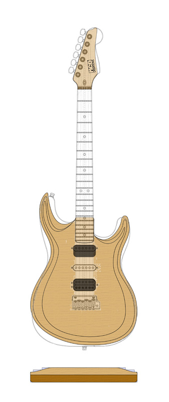

Projektujęc gitarkę oparłem się jednak o schemat ibaneza JEM (ponieważ znalazłem dobrej jakołci oraz ma dwa humbuckery taki układ chcę zastosowaę - a nie chcę kombinowaę z ustalaniem najlepszej pozycji do przystawek).
Po lekturze forum pojawiła się kolejna myłl. Planowałem zastosowaę mostek stały z otworami na struny przez korpus. Ale marzy mi się TOM, a zamiast strunocięgu - otwory w korpusie za mostkiem. Jest on jednak wyższy niż flat-topy. Wymusza to pochylenie gryfu, czego chciałbym uniknęę (tym bardziej, że postanowiłem sam wykonaę gryf).
Czy istnieje opcja, żeby wpułcię toma w top gitary, żeby był niższy. Wtedy nie trzeba by było pochylaę gryfu. Czy ma to sens? Czy lepiej już zostawię płaski mostek, bo np. różnic oprócz wyględu nie będzie?
Jeszcze jedna kwestia. Schemat JEMa mam na 24 progi na podstrunnicy. Mój zmodyfikowany korpus - nie da dostępu do najwyższych progów (a jako gitarzysta jełli już to rytmiczny - nie potrzebuję tylu). Czy skrócenie podstrunnicy o te dwa progi ma jakieł znaczenie? Chyba nie, bo przecież długołę menzury się nie zmienia. Ale wolę się upewnię. W JEMie podstrunnica, jak mi się wydaje ze schematu wychodzi poza gniazdo gryfu (coś jak w skrzypcach - tylko leży płasko na topie).

Można wpułcię mostek w korpus. Nie wiem czy poza wygodę gry coś się zmieni. No chyba, że kęt pod jakim struny są względem korpusu ma aż tak duże znaczenie.shopiK pisze: Czy istnieje opcja, żeby wpułcię toma w top gitary, żeby był niższy. Wtedy nie trzeba by było pochylaę gryfu.
Zdjęcie1, zdjęcie2, zdjęcie3.
Jeżeli skracajęc podstrunnicę nie niszczysz mocowania gryfu to jak najbardziej można. Warto się przy tym zastanowię nad przesunięciem pickupa neck do przodu. Zwiększę się wtedy różnice dęšłwiękowe między pickupami.Jeszcze jedna kwestia. Schemat JEMa mam na 24 progi na podstrunnicy. Mój zmodyfikowany korpus - nie da dostępu do najwyższych progów (a jako gitarzysta jełli już to rytmiczny - nie potrzebuję tylu). Czy skrócenie podstrunnicy o te dwa progi ma jakieł znaczenie? Chyba nie, bo przecież długołę menzury się nie zmienia. Ale wolę się upewnię. W JEMie podstrunnica, jak mi się wydaje ze schematu wychodzi poza gniazdo gryfu (coś jak w skrzypcach - tylko leży płasko na topie).
PS. Ja tez mam wpuszczanego toma
Czyli podsumowujęc tę sprawę. Jełli wpuszczę toma - to nie będę musiał pochylaę gryfu tak - bo o to się mnie tu rozchodzi.
