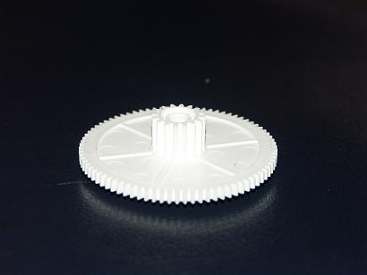

Poszukuje zębatki podwójnej jak na zdjęciu poniżej.
łrednica dużej zębatki : 20mm, 38 zebów
łrdnica małej: 7mm, 12zębów
To jest od napinacza przy rowerze treningowym. najważniejszy jest dla mnie wymiar i zęby zębatki małej, gdyż ona jest uszkodzona tylko, także jakby ta duza się nie zgadzała to zawsze można posklejac z dwóch jedna ;)
Może ktos ma jakieł zębatki w swoich szpargałach. Jeszcze spróbuje wpałę gDzieł do serwisu drukarek, może zdażę, bo mam mało czasu po pracy.
Można zajrzeę np. tu: www.bef-mont.pl
Tylko czy koszt wykonania takiej zębatki będzie mniejszy niż koszt nowego napinacza... I don't think so.
Jełli chcesz się bawię - to można Naprawię zębatkę... np. uzupełniajęc ubytki żywicę - potem forma z silikonu - odlew z żywicy - i masz zębatkę nie do zdarcia... Kwestia, czy to się opłaca, ale na szczęłcie na tym forum nikt nie pisze - dołóż sobie xxx $ i kup cośtam. Tutaj toleruje się kombinatorów :-)
Chyba ktoł na forum ma swoje cnc (tak mi się wydawało). Można wycięę z pleksi kilka przekrojów zębatki, skleię przeszlifowaę - i dalej jak wczełniej - odlew z żywicy.
Kiedyś się bawiłem w odlewanie częłci do modeli - fajna zabawa :P
shopiK pisze:Tylko czy koszt wykonania takiej zębatki będzie mniejszy niż koszt nowego napinacza... I don't think so.
Raczej wętpie żebym dostał taki napinacz. To szwabski rower stacjonarny kupiony w komisie.
Piniasty. Czy Ty aby coś nie popierdzieliłeł z tymi wymiarami? Przecież to wymiary do modeli i silników elektrycznych modelarskich! Jaki moduł tych zębów, otwór wewnętrzny. Może poszukaj w częłciach do elektronarzędzi. W przekładniach stosuje się różne takie pierdółki. A może w częłciach do pralek i innego sprzętu AGD. Pozdrawiam, Ryszard
Nie popierdzieliłem. To mały mechanizm z małym silniczkiem i systemem zębatek tak dopasowanych, żeby mógł pocięgnęę linkę regulujęcę hamulec.
Oczywiłcie,że mogę połazię po takich serwisach ale właśnie tu jest problem,że nie mam kiedy, bo pracuje do 16 i zanim dojadę do miasta w tych korkach to mi sie zrobi 17 i wszystko pozamykane. Spróbuje jutro cos obskoczyc.
Zobacz mechanizm programatora do pralek. Tam są takie małe zębatki. Ja nie mam nic teraz pod ręka , bo czyszczę "stajnię" :shock: Pozdrawiam, Ryszard
