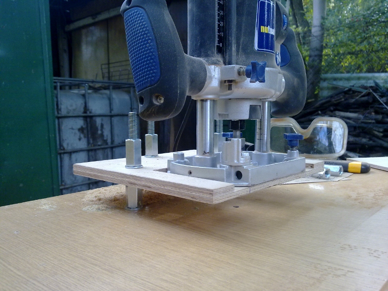

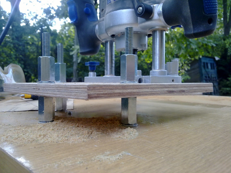

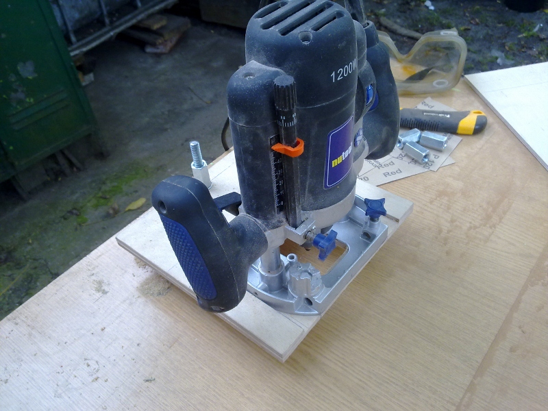

Podczas prac przygotowałem sobie uchwyt do frezarki górnowrzecionowej. Otrzymałem więc frezarkę stołowę, ale wcięż górnowrzecionowę.
Urzędzenie jest mało ergonomiczne, ale bardzo stabilne i ekstremalnie proste w obsłudze. Popatrzcie na zdjęcia. "Stolik" pod frezarkę ustawiony jest na trzech łrubach. Nakrętki na łrubach utrzymuję odpowiednię wysokołę. Wiele jest pomysłów na takie urzędzenie na youtube. Ich przewaga to możliwołę szybkiego ustalenia wysokołci. Wg mojego pomysłu przy zmianie wysokołci trzeba rozkręcaę wszystko i dokładaę, będęšłodejmowaę nakrętki. Ale kiedy robi się jednę gitarę rok czy dwa, to nie ma problemu. Ważne, że jest bardzo stabilnie.

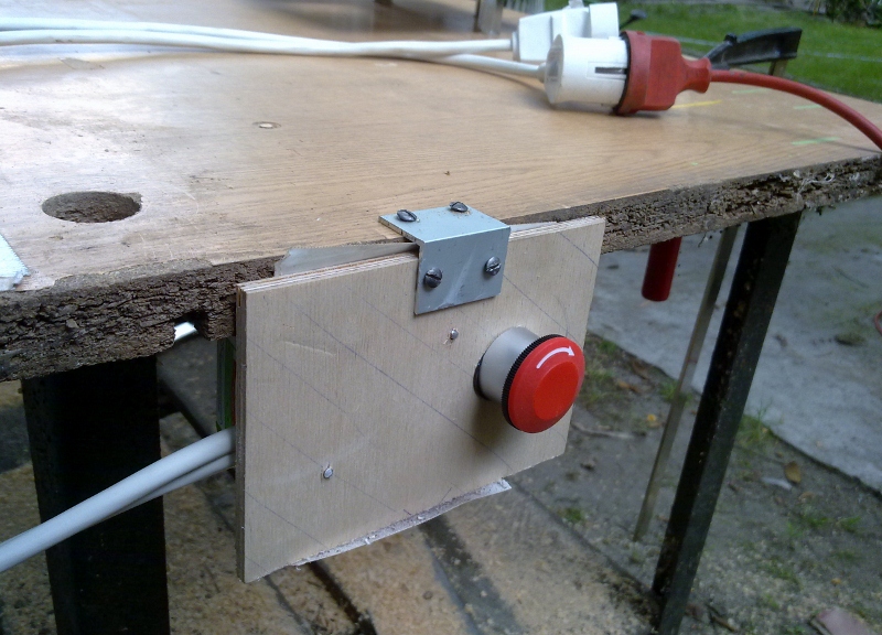

Dla bezpieczełstwa zastosowałem wyłęcznik grzybkowy. Trzeba przekręcię, żeby włęczyę i "zbię, żeby wyłęczyę. Całołę Przykręcona jest do blatu. W samym blacie przygotowany jest otwór, w który można wstawię bolec, który poprowadzi materiał np. przy robieniu bindingu.
