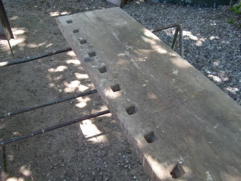

Na poczętek jednak trochę historii, która zaczęła się... pod koniec XIXw:) Wówczas mój prapradziadek zrobił sobie strugnicę z więzu, która służyła Mu przez całe życie. Był stolarzem, budował min. wiatraki. Potem przejęł ję syn - budowlaniec, następnie zaczęła służyę w różnych celach warsztatowych. Po wojnie, gdy zabrakło stolarzy, została zdegradowana do zwykłego blatu roboczego i pamiętam z głębokiego dzieciłstwa jak nieporadnie wbijałem w nię jakieł gwoęšłdzie... Potem zniknęła, bo robactwo i wilgoę zrobiły swoje. Jakimł jednak cudem ocalał główny blat, który odnalazłem robięc kiedyś porzędki w stolarni, którę postanowiłem wskrzesię po powrocie do domu...
Tak to wyględało na poczętku:

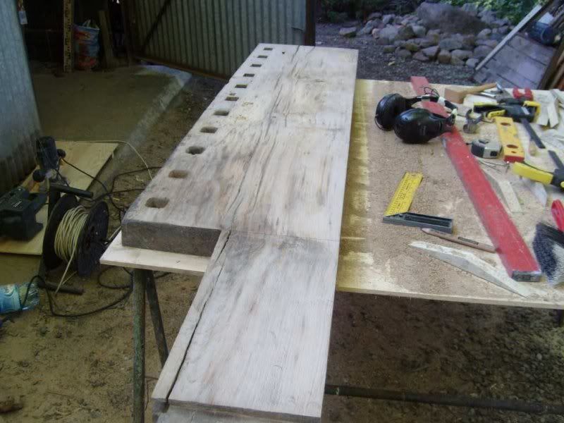

Zobaczyłem ję po raz pierwszy po blisko 30 latach i serce mi zamarło. Niemal od razu powstała myłl, że trzeba to uratowaę. Zaczęło się więc wycięganie gwoęšłdzi, planowanie frezarkę, szlifowanie, wycinanie ubytków i wklejanie plomb.
Poczętek prób planowania FGW:
I efekt kołcowy:

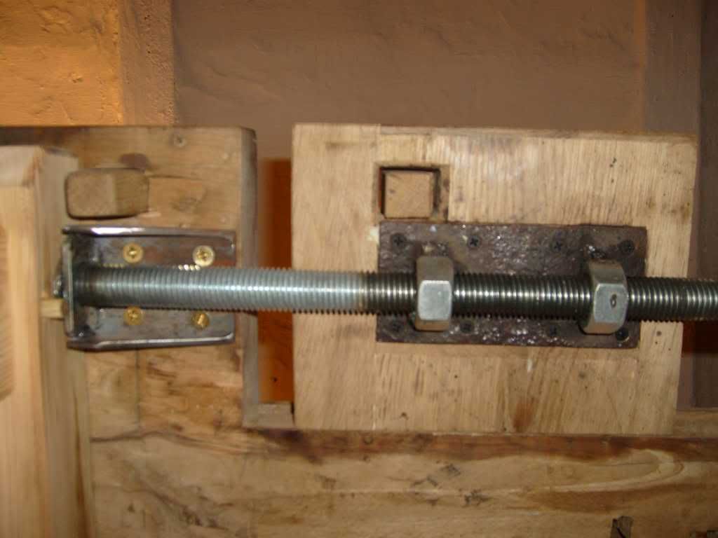

Konstrukcja łcisków prosta jak budowa cepa, po prostu pospawane łoże z kętowników, na pręcie podkładki oporowe, na prawej szczęce metalowa płytka z nakrętkami, w lewej nakrętki zatopione w szczęce. Blaszki na zewnętrz pełnię nie tylko funkcję ozdobnę, ale przede wszystkim nie pozwalaję prętom uszkadzaę drewna. Blaszka na lewej szczęce jest zespawana z nakrętkami, co uniemożliwia ich przekręcenie w drewnie.

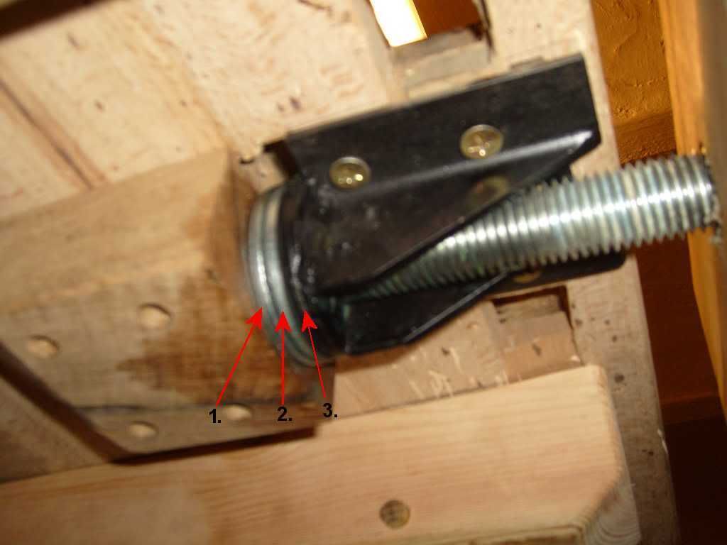

Lewy łcisk. 1 - podkładka luęšłna na pręcie i oparta o klocek, 2 - podkładka przyspawana do pręta, 3 - podkładka przyspawana do łoża z kętowników:
Prawy łcisk - podobna konstrukcja, ale nie ma pierwszej podkładki, całołę opiera się o belkę:
