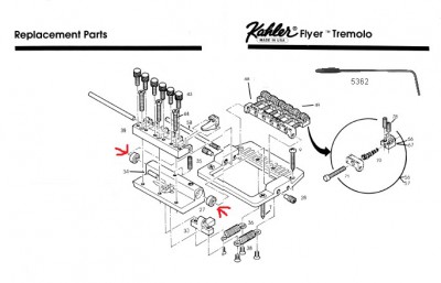

Mostki Kahlera zawieszone są na łożyskach i jest to genialne rozwięzanie (niezniszczalne) czego nie można powiedzieę o nożach w systemach floyd rose . Jednak Kahlery maję genialnie prosty i skuteczny sposób regulacji sprężyn , tu tego nie ma więc zapomnij że uda ci się te sprężyny wyregulowaę . no chyba że to będzie tremolo jednostronne i zaprzesz je z jednej strony na desce .
ps: za cholere nie uwierzę że Tokai dawał takę dziadowskę sklejkę na korpusy :shock: :shock: :shock:
Kahlery miały łożyska?? :shock:
Nie miałem pojęcia całe bigsby zbudowane jest na tulejach łlizgowych bo nie tłumię drgał.
Choę byłu tez modele z łożyskami igiełkowymi, czy walcowymi.
