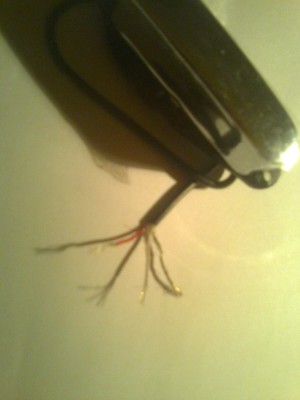

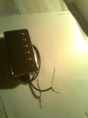

Ale mam problem z elektronikę. zakupiłem sobie ostatnio jakiegoł singla, PAF'a miałem ale tu mój problem... nie mogę znaleźć schematu dla takiego układu... PAF na 2 kabelki wychodzęce a singiel 3...?! Układ o jakim łnię do HS
Proszę was koledzy drodzy, podełlijcie jakił schemat dla takiego układu, nie ważne jakie potencjometry ile tone ile volume:)
A tu 3 kabelki
A tu 3 kabelki

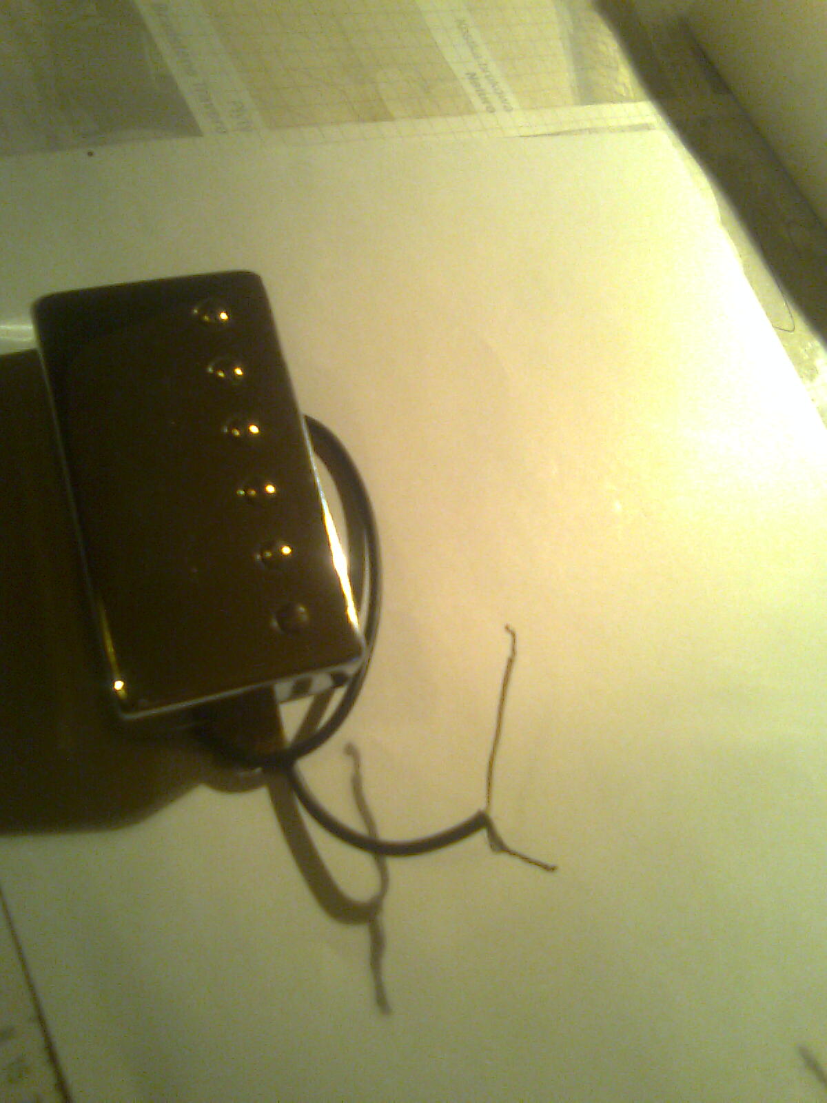

2 kabelki wychodzące
To pewnie jest tak, że paf ma jeden koniec cewki połęczony z masą i dlatego jest tylko ekran/masa i kabelek jako "goręcy". Singiel może mieę ekran połęczony z obudowa i do masy, a kabelki są kołcami cewki, które to kołce możesz połęczyę wg własnego uznania albo poczętek do masy, albo koniec do masy. A może ten singiel, to nie singiel? :-D Daje to możliwołę kombinacji. Może tez byę i inna opcja, ale najlepiej jest wzięę sobie miernik rezystancji lub np baterię 1,5 - 3V, żaróweczkę lub diodę i posprawdzaę jakie są przejłcia sygnału na poszczególnych przewodach.
Może też byę tzw. single coil - tapped, czyli cewka z odczepem.
Trza pomierzyę.

Podpisuję się pod Rysiem. Singiel ma pewnie obudowę uziemiona za pomocę tego kabelka trzeciego i do masy go podłaczasz. Humb nie musi miec bo jest caly w puszcze i to się uziemia. Singiel natomiast ma podstawę z tworzywa i dlatego ma kabelek do puszki przyłaczony.
