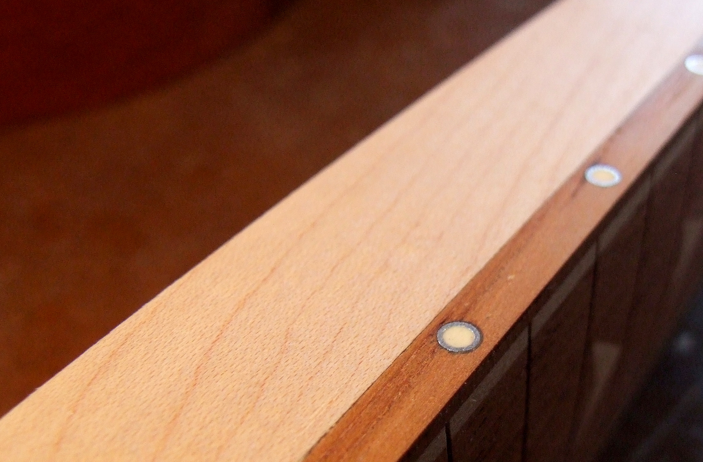

Maję różne pręty z tworzyw i metali. Np. ostatnio zakupiłem rurkę alu 3mm łrednicy, łrodek wypełniłem przezroczystym klejem epoksydowym zmieszanym z tuszem (białym, ale można oczywiłcie z dowolnym) i wyszło tak:
Jeszcze niedoszlifowane, a już mi się podoba :)
Można też wypełnię masą same dziury w drewnie - możliwołci jest wiele.
A te fluorescencyjne to słabizna faktycznie. Materiału łwiecęcego jest niewiele i w zasadzie widaę coś tylko przez parę minut w ciemnołci po uprzednim solidnym nałwietleniu.

Makowy pisze:(...)łrodek wypełniłem przezroczystym klejem epoksydowym zmieszanym z tuszem(...)
Możesz napisaę co to za klej (marka itp.) i jakiego rodzaju tuszu użyłeł? Z pewnołcię kryptoreklamy w tym nikt nie dojrzy ;-)
Odnołnie rurki alu - jak zamierzasz ję zabezpieczaę przed nadmiernym utlenianiem? Taka rurka brudzi skórę, a ta z kolei drewno, nie jestem pewien czy sam olej wystarczy.
Mogę, ale na wiele się to nie zda.
Lepiej, jełli napiszę, że to dwuskładnikowa żywica epoksydowa transparentna, firmy, której polskim odpowiednikiem będzie "topex", w sklepie, którego polskim odpowiednikiem będzie "wszystko po 4.50".
:mrgreen:
Nieno, poważnie - najtałszy zwykły klej dwuskładnikowy.
A tusz też zwykły, krełlarski.
Co do zabezpieczenia alu - jeszcze nie wiem, czy pójdzie olej, czy poliuretan, ale nawet jełli byby to olej, należy pamiętaę, że w puszce z napisem np. "danish oil", czy coś takiego, bo taki właśnie bym pewnie użył, nie znajduje się olej, a mieszanina oleju i różnych chemikaliów wspomagajęcych działanie. Tak naprawdę, taki łrodek to coś pomiędzy lakierem a naturalnym olejem np. tungowym. Bliżej mu do oleju, ale myłlę, że parę warstw jednak zabezpieczyłoby wystarczajęco. Zresztę, ile jeęšłdzisz paluchami po bocznych markerach grajęc? ;-)
